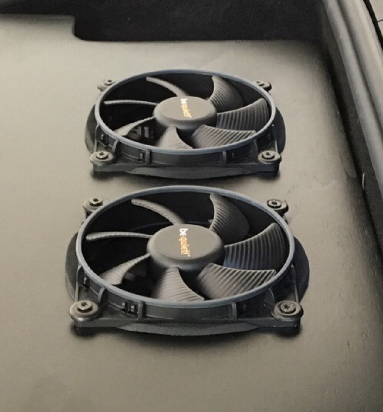

Uzyj dwa be quiet polaczone w szereg, to beda ciche
sama świadomość , ze są wentylatory wq.....a
już lepiej zwiększyć powierzchnię radiatorów

47 minut temu, slawek.xm napisał:
robiłem
musisz mieć pompkę obiegową a ta również nie jest cicha
Ja mam noctue i jest spoko, ale trudno mi uwierzyć że wodne  nie bedzie bardziej ciche od wentylatorów 😋
Kiedyś u kumpla słyszałem wodne, a właściwie nie słyszałem 😋
Znam patent 🙂 Swego czasu używałem też takich.
Mają odwrócony ciąg trzeba o tym pamiętać. Cześć wirująca jest w nich odizolowana wibroizolatorami, dzięki czemu nie przenoszą tak drgań na obudowę.
Tak, ale czasami nie ma na nie miejsca.
Jest cichsze zdecydowanie. Sam używam od kilkunastu lat. Cztery wolno obrotowe na chłodnicy zawsze będą cichsze od jednego na średnich obrotach.

41 minut temu, slawek.xm napisał:
masz na zewnątrz?
Kiedyś kiedyś tak. Dużą pasywną. Ale od lat już jedną poczwórna aktywną wewnątrz.
Gato Audio AMP-150 (klasa A/B), LAiV Harmony DAC, Open Baffle DIY
