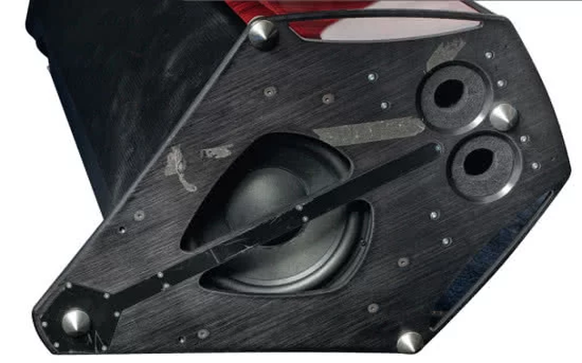

Sonus Faber np stosuje pierścienie z gąbki nazywając tę technologię stealth
