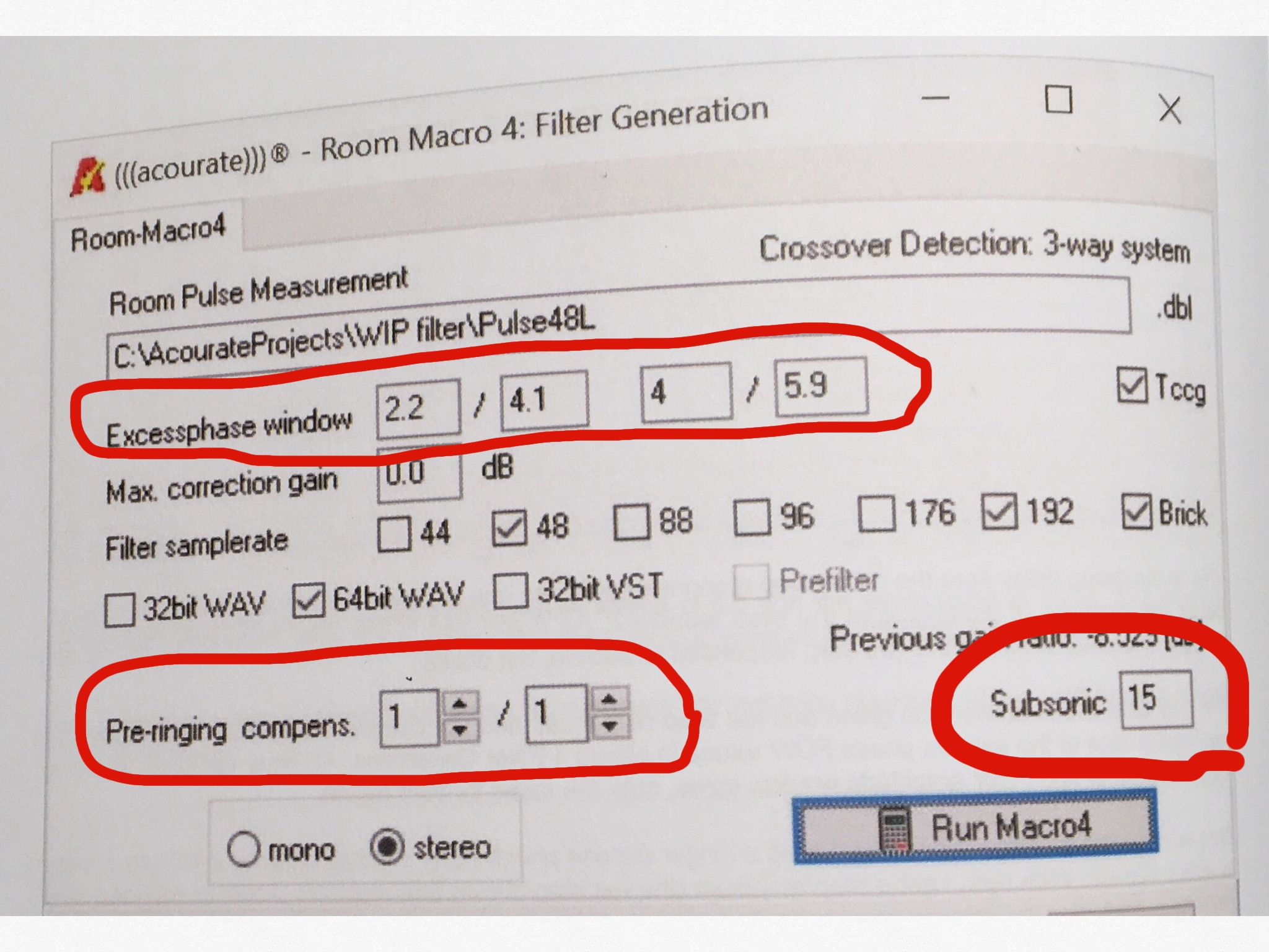

No to bys sie bardzo zdziwil
Brzmi to troche „dziwnie“, ale…
Poprzez swiadome uzycie filtra subsonic mozesz modelowac/korygowac impulse response calego zestawu!
Tak to wyglada w moim systemie
Czyli chodzi nie tylko o obciecie najnizszych czestotliwosci. Niektore uzyte optymalne wartosci sa absurdalnie niskie (ponizej 15Hz)
Przelecialem cala serie roznych kombinacji FDW+Subsonic i efekty sa bardzo rozne i ciekawe
