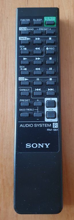

"Czy ktoś mógłby podpowiedzieć jaki "oryginalny" pilot od Sony mógłby obsłużyć choćby podstawowe funkcje?"
Pewnie każdy "pilot" Sony obsługujący funkcje magnetofonu, albo Logitech Harmony np. 350.
Edytowane przez Kapstan_Biasu
Szukaj zamiennika pilota RM-J701. Taki wskazano w instrukcji obsługi.
Cześć,
Dzięki za link i sugestię co do pilota. Myślałem też o pilocie od minidisc'a.
Ile czasu ja będę jeszcze miał potrzebować, by zarobić to wszystko, wygrać i pokupować.
3 godziny temu, Kapstan_Biasu napisał:
To nie zadziała.
A dlaczego?
Chciałbym pilota z funkcją "REC" i "EJECT" i piloty od stacjonarnych MD mają te funkcje.
3 godziny temu, STREET napisał:
A dlaczego?
No to spoko. Kup zatem od MD, a ja dzisiaj przetestuję oryginalnego pilota od MDS-JE500, który ma funkcję REC i EJECT.
Dam znać, czy potrafił obsłużyć magnetofon.
Cześć,
Napisz jak przetestujesz. Bardzo mnie to ciekawi.
Pilot od MDS-JE500 , nie ma funkcji obsługujących magnetofon, dlatego nie działa.
Jakiś śmieciowy pilot od dwukasetowej mini wieży, posiada funkcje do obsługi magnetofonu, dlatego działa. Za wyjątkiem "ejectu".
Czyli pilot do MD będzie obsługiwał magnetofon, jeśli będzie on posiadał klawisze do obsługi magnetofonu.
Dzięki. Będę chyba szukał pilota z funkcją "TAPE".
Na Ebayu były piloty Sony do wieży tej firmy. I tam jest obsługa decków Sony. Musi być jednak obsługa magnetofonów.  Kody sterujące do decków i do minidisc sa inne. Ja mam nieoryginalny pilot (kupiony w 2016 roku) do sterowania swoim deckiem TC-WR870 i działa ładnie wszystko co jest w pilocie. Niestety oryginalne produkty Sony są diabelnie drogie. Tutaj zapłaciłem wtedy ze 30 zł za model RM-S343. Jest jeszcze model RM-S33.
Edytowane przez Dariusz_61729

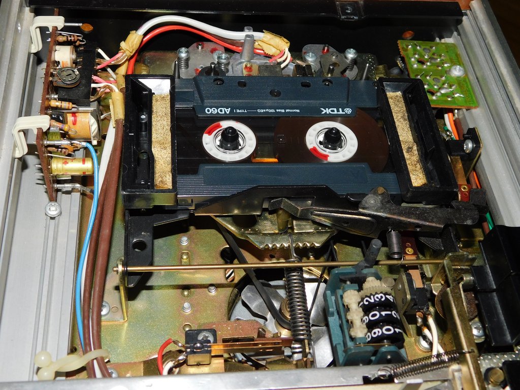

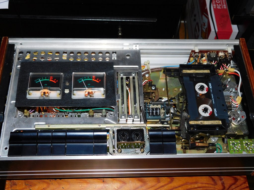

Dzisiaj w ramach walki z nudą, nagrałem sobie na chromową kasetkę maxella płytkę Myrkula z qobuza(w hiresie).Użylem bylejakiego akai gx-a5.I jestem dość zszokowany...To naprawdę nie brzmi źle.
Mam jeszcze pytanie.Czy są tu jeszcze ludzie, którzy zajmują się reanimacją decków?
Wpadł mi w łapki akai gx-f95.Sprzęt, uważam, warty uratowania.Na chwilę obecną stacjonuję za granicą, ale w wakacje mógłbym go podrzucić.
Marcin
Ten niepozornie wyglądający magnetofon, potrafi zmiażdżyć brzmieniem wiele 3-głowicowych modeli z lat 90-tych. A konstrukcja solidna jak radziecki czołg, przy czym nie tak toporna jak w przypadku w Grundigów, Telefunkenów itp. Warto też zwrócić uwagę na to, że magnetofon ma dual capstan, przy czym jest 2-głowicowy. No i nie można nie wspomnieć o bezpośrednim napędzie talerzyków (pod obydwoma są silniki, jak w dobrych szpulakach). Dodam, że to rocznik 1976 i aż nie chce się wierzyć, że wtedy produkowano takie magnetofony...
Nawet ma podświetlaną kieszeń, i nie jest to wysoki a najniższy model. ?
Porządna maszynka, gratuluje przywrócenia do życia.
Analogowa Grupa Wywrotowa. Wojtek.
Czy mógłbyś wyjaśnić co to znaczy zmiażdżyć? Ma lepsze parametry z zakresu częstotliwości zapisywanych? Potrafi lepiej nagrać wysokie tony, które są problemem dla wielu? Lepiej przenosi dźwięk ze źródeł cyfrowych? Tak samo dobrze nagrywa zarówno kasety typu I, Ii i IV? Potrafi kalibrować taśmy i lepiej potrafi wykorzystać jakość danej taśmy? Ma tak świetnie skalibrowany mechanizm i przesuw taśmy po rolkach i głowicy, ze inni nie mają takiej regulacji? Elementy gumowe sa tak idealnie dopasowane, a głowica ma parametry, które przewyższają nowsze  urządzenia?
Czy po prostu to są Twoje osobiste doznania dźwiękowe? Pytam bez żadnej uszczypliwości czy złośliwości. Słyszałem wiele razy podobne opinie, a nikt nie napisał czy to są osobiste, subiektywne opinie czy ktoś jest ekspertem na takim poziomie, co Einstein z zakresu  teorii względności?
Są to (jak napisałeś) osobiste doznania dźwiękowe, ale nie tylko moje. Magnetofon gra ciepłym i zarazem energicznym brzmieniem. Wcale nie ma dużego pasma przenoszenia (zaledwie 55 Hz - 12,5 kHz na chromie), ale gra bardziej efektownie, niż wiele magnetofonów o wysokich parametrach. Za to mechanizm swoją konstrukcją przypomina dobre magnetofony szpulowe (jak pisałem wcześniej - osobny silnik dla każdego talerzyka), do tego dual capstan i potężny silnik napędu capstanów, zasilany z transformatora napięciem 115V. To wszystko zapewnia mu bardzo niską nierównomierność przesuwu taśmy i kołysanie dźwięku. Pamiętajmy, że jest to 1976 rok! Zresztą jeśli chcesz ocenić, musiałbyś sam się nim pobawić.
