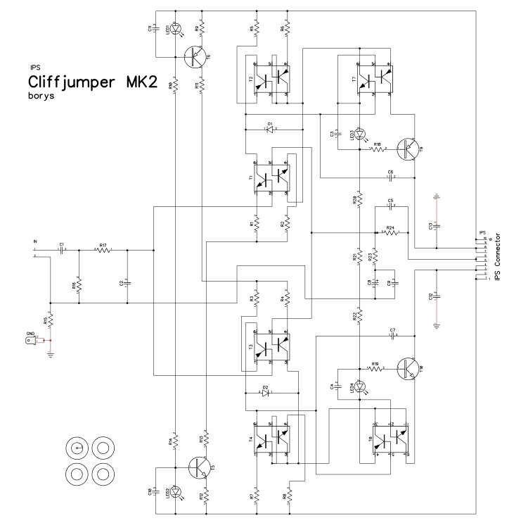

W sumie to nie jestem w ''pozycji'' w ktorej moge powiedziec, ktory IPS jest najbardziej neutralny, co jakis czas robi sie cos nowego i cos jest na tapecie.

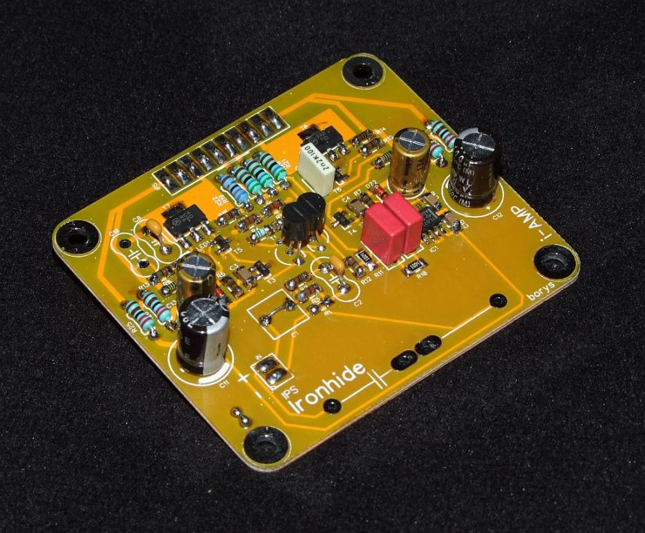

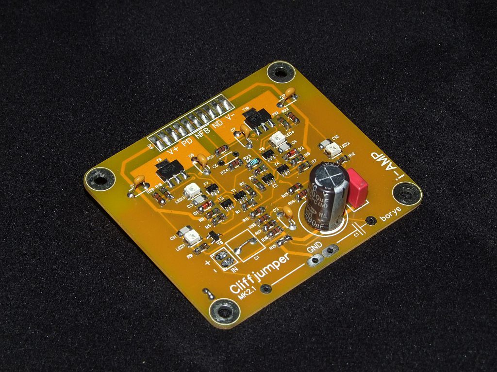

Dosc neutralnie wypada Cliffjumper MK2 (ten z ktorego Waldek zrobil wzm/Ole) oraz ostatnia wejsciowka pod nazwa Ironhide, ktory jest bardzo prosty w budowie (a takie lubie najbardziej). Topologia pradowa z najprostrzym wejsciem na j-fetach + stopien napieciowy single ended taki jak w wiekszosci prostych wzmacniaczy (musialem tylko nieco zmodyfikowac zrodlo pradowe zeby wyrownac ewentualne roznice w pozytywnym i negatywnym kierunku slew rate). Dolozone tez jest serwo, ktore bedzie pilnowac offsetu na wyjsciu.
Czy prostota jest kluczem do wyciagania z ukladu dobrego brzmienia, nie wiem ale podoba mi sie takie podejscie do tematu.
Lepiej bylo by sie podpytac bardziej ''obsluchanych'' uzytkownikow, tym bardziej ze laczna ilosc kombinacji IPS+OPS wychodzi juz poza 50.

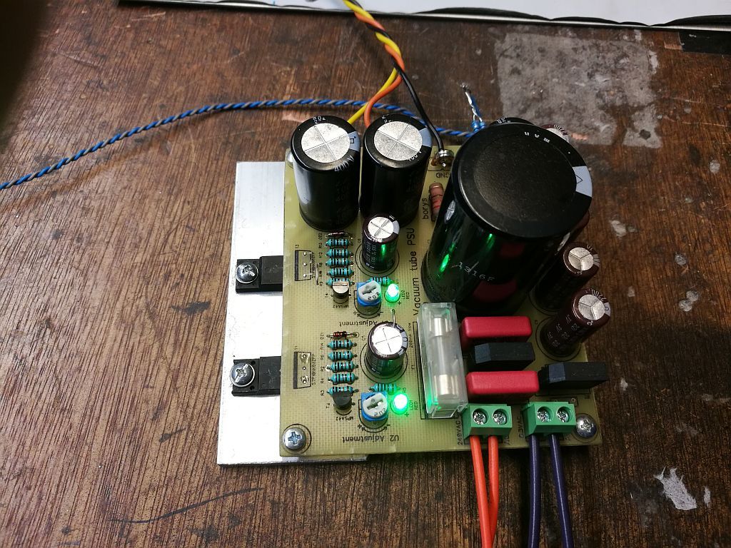

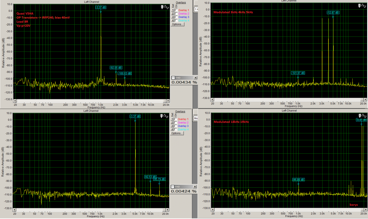

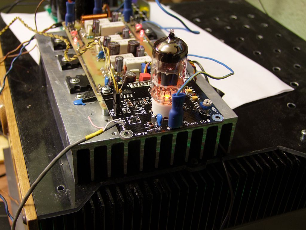

Narazie dalem sobie na luz z lutowaniem bo nie mam czasu. Jak narazie VSHA w wersji 5 zrobila sie tak prosta jak to tylko mozliwe, anody obciazylem lustrem pradowym i dzieki temu napiecie anodowe jest wieksze niz przy obciazeniu rezystorowym (przy dosc niskim napieciu zasilania). Jezeli chodzi o liniowosc takiego rozwiazania to nie jest zle bo nastepny stopien jest tranzystorowy (dosc spora transkonduktancja w porownaniu z lampka) i napiecie na obciazeniu anodowym nie musi tak duzo ''plywac''. Zrezygnowalem z plynnego ustawiania punktu pracy lampy bo w tym przypadku trzeba poustawiac jeszcze kilka rzeczy na sztywno zeby uzyskac fajny ''balans''. Wykresiki czyste, produktow IMD jest bardzo malo, slucha sie bardzo przyjemnie, jak mnie gorna czesc pasma nie wnerwia to znaczy ze jest dobrze :D
Przy okazji nauczylem sie ze niektore lampki musza miec grzanie DC, dobrym przykladem jest 6N30PI (na grzaniu AC 50Hz sieje dosyc sporo).
Na zdjeciach stara wersja plytki.

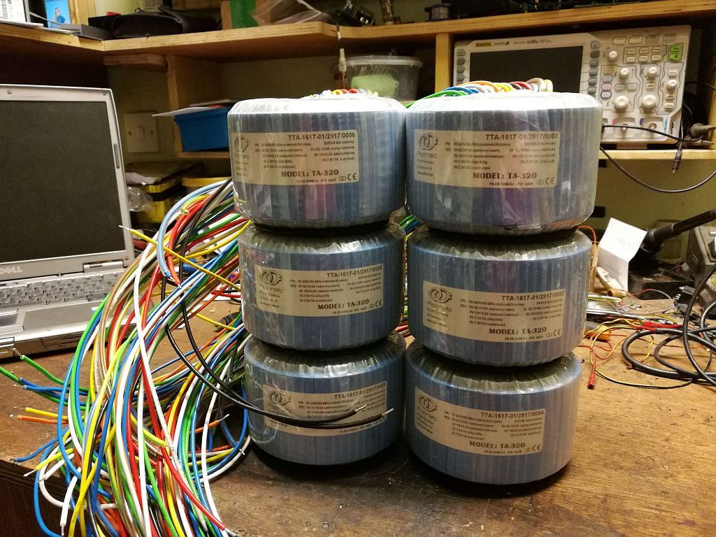

Zeby tego bylo malo, to przyszly transformatory i trzeba bedzie tez obudowy konczyc.
iAMP, iPSU, iSMPS i kto tam wie co jeszcze :D
Trafolek zamontowany. Jestem bardzo zadowolony z wykonania, calkowicie bezglosne, sztywne, solidnie wykonane zgodnie z wlasnymi preferencjami, karta elektryczna, bez zbednego nawijania makaronu na uszy odnosnie wersji audio itp. Polecam Poltrafo !

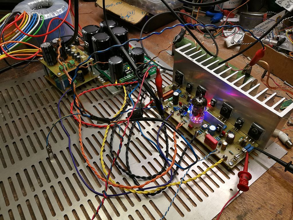

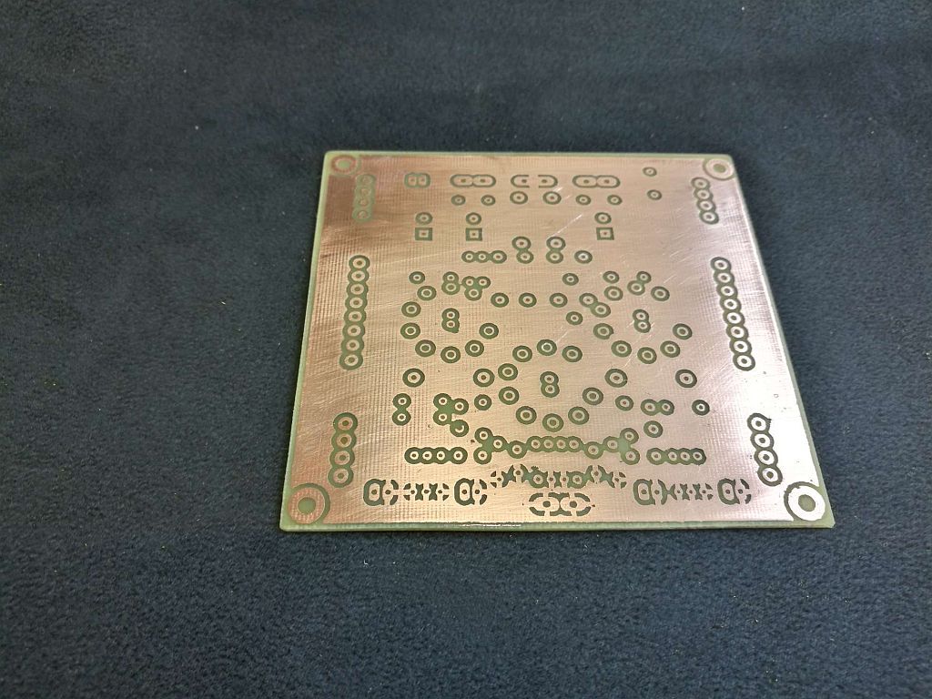

Jak ktos ma lutownice, zelazko, kilka elementow dyskretnych w szufladzie i nie boi sie ich uzyc to w celu ''turystycznym'' moze sobie polutowac ponizszy projekcik. Projekcik jest raczej w stylu retro, jedyna nowy akcent to kompensacja OTMC.
Lampka zasilona z osobnego zasilacza (powielacza napiecia z stabilizacja), hybrydowa kaskada z mosfecikiem i stopien quasi stopien wyjsciowy (mialem na stole IRFP240 oraz IRFP250N).
Ukladzik bardzo podatny na wszelkie modyfikacje, jak sie uporam z odsluchiwaniem to na bierzaco bede wklejal modziki (jeden juz jest w sumie gotowy).
Ponizej cala dokumentacja oprocz pomiarow bo te sa zbedne.
Wszelkie pytania i sugestie mile widziane.
Pozdr
Piter

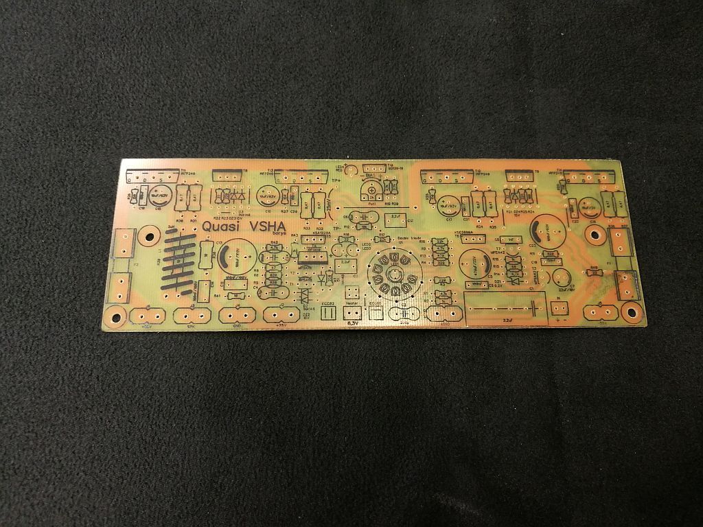

Ahhh przepraszam, juz uzupelnilem - bottom.
Dodalem tez gerbery.
Poprawie nieco rasterek na radiatorze i moze wieczorkiem dosle nowe gerbery.

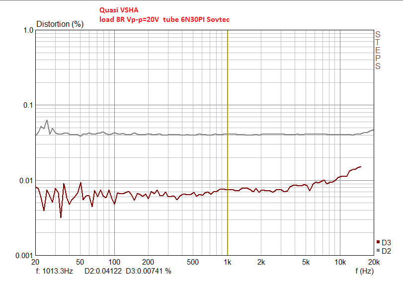

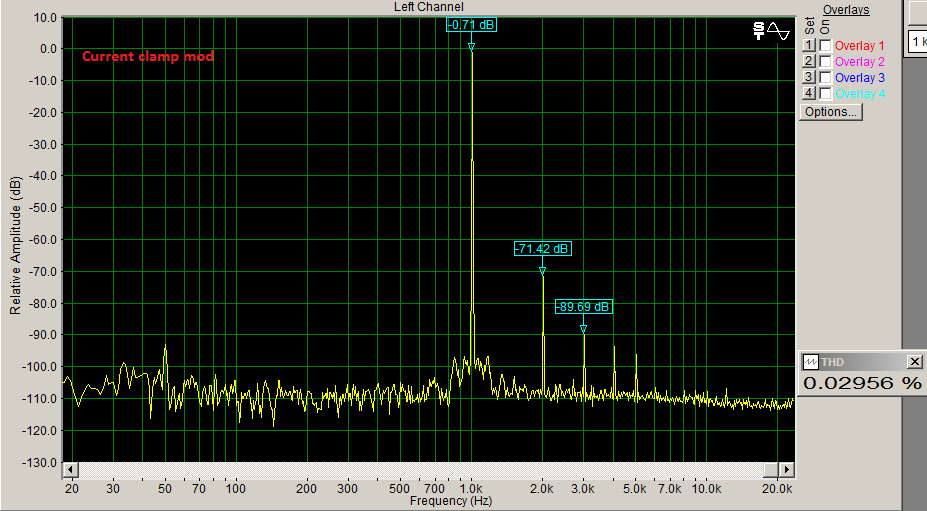

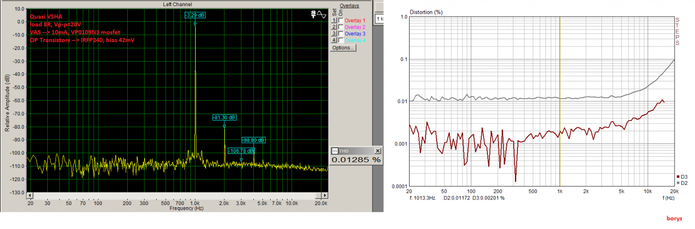

Z tym lampowym brzmieniem to pewnie tak latwo nie bedzie ale w dosc latwy sposob mozna pogorszyc parametry tak zeby odpowiadaly dobrej lampie (tylko przypuszczam ze tak moze byc, screan ponizej). Dalem stereo na jednej parce IRFP250N koledze do przesluchania bo ma napewno lepsze ucho odemnie.
Zauwazylem tez jeden mankament, mianowicie grzanie grzalki podparlem rezystorkiem 22R o mase (zeby nie wisialo w powietrzu) i w przypadku uzycia pojedynczego uzwojenia 6,3Vac i odwrotnym zalutowaniem przewodzikow skutkuje to dodatkowym obciazeniem w postaci tych rezikow. Wiec najlatwiej bedzie podlaczyc grzalki w taki sam sposob (w prawym i lewym kanale) albo poprostu wymienic te 22R reziki na 150R i w przypadku omylkowego podlaczenia bedziemy mieli po prostu symetryzacje (popraweczka ponizej).
Na upartego mozna wprowadzac duza ilosc pogorszen/ulepszen do ukladu ale trzeba bedzie sobie to pozniej posluchac jaki to ma wplyw na brzmienie. Od duzego THD do malego, moga byc wygasajace albo dominujace parzyste. Czy to bedzie mialo znaczenie odsluchowe nie wiem bo jeszcze nie probowalem.
Zaloguj się, aby zobaczyć treść (możliwe logowanie za pomocą ) Edytowane przez borysgo2
Dobre ::) :) :) :) ;) ;) :) .
Dosyć długo zajęło ci stwierdzenie tegoż faktu .
Gdyby brzmienie wzamcniacza zalezało bezpośrednio jedynie od ilosci i rozkładu zniekształceń harmonicznch, to wiekszość obecnych wzmacniaczy grałaby tak samo z racji ilości takich znieksztaceń zdecydowanie poniżej poziomu percepcji.
A tak niestety nie jest.
Dokladnie.
W powyzszym przykladzie mozna stwierdzic napewno jedna rzecz, ze nie ma absolutnie zadnej ostrosci na gornej oktawie. Tutaj raczej glowna robote robi pentla NFB i w glownej mierze ona bedzie ''grac'' plus N-mosfety tez dodaja cos ''cieplego'' od siebie (z pomiarkow wynika ze glownie parzyste harmoniczne).
Zeby odwzorowac nawet w niewielkim stopniu brzmienie lamp to trzeba im dac robic to co robia najlepiej czyli musza pracowac jako wzmacniacze napieciowe. Dlatego rysuje juz powoli nowa koncepcje, dwa stopnie wzmocnienia na ecc82 (z odwracaniem fazy) + wtornik White'e i NFB w katode pierwszej lampy, cala konskaf robote bedzie odwalal stopien wyjsciowy na tranzystorach (narazie diamond OPS na BJT), tylko pojawia sie problem liniowosci przy przelazeniu przez zero, ale na to tez sie lekarstwo znajdzie, jak nie klasa A to cos innego sie wymysli. Musze sie uzbroic w jakies dodatkowe czesci.

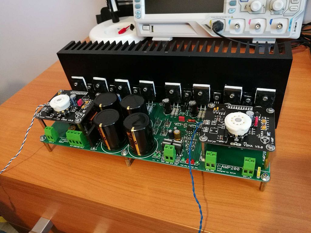

i200 koleszki z ladnymi Mundorfami na pokladzie (podobon sa bardzo dobre). U mnie niestety postep prac przy gotowej konstrukcji praktycznie zerowy, podloga zrobiona, radiatory przykrecone, trzeba sie wziac za robote i skonczyc..

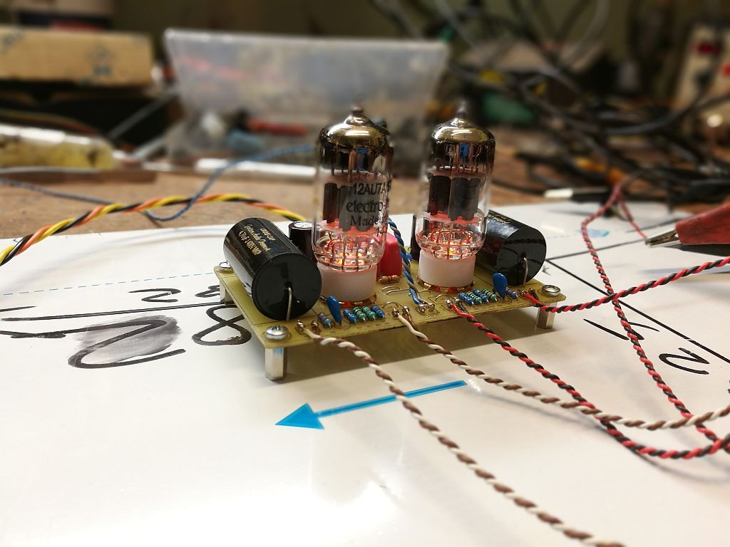

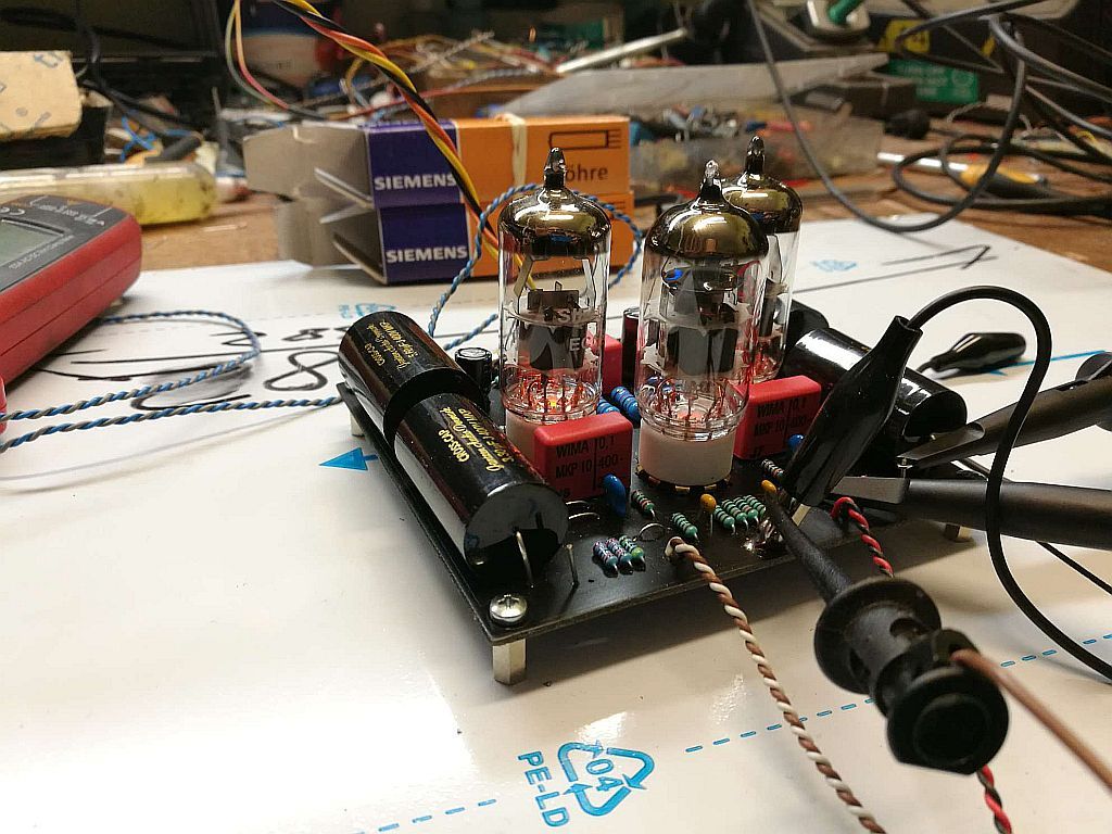

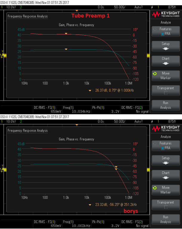

Zawsze mozna sie troche pobawic. A jak mowa o zabawie to ja zaczynam moja pierwsza prawdziwa przygode z lampkami. Lampy moze i sa delikatne mechanicznie ale z punktu widzenia elektrycznego sa bardzo wytrzymale (nie straszne im oscylacje czy jakies chwilowe zwarcia). Musze przyznac ze bardzo latwo sie z nimi pracuje.

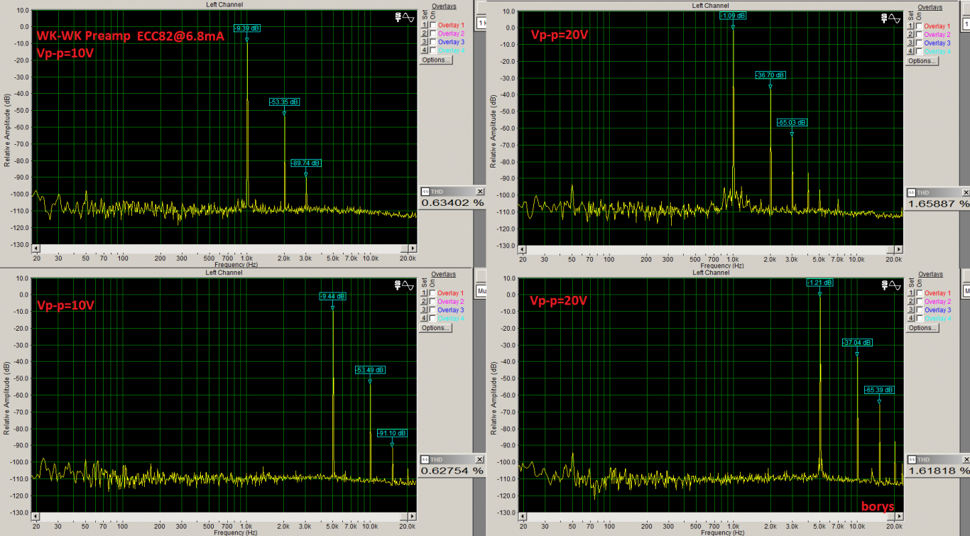

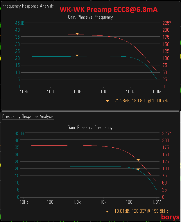

W celu turystycznym zrobilem prosty preampik WK-WK (ta mala plytka z dwoma ECC82). Idac dalej tym sladem zrobilem podtuningowanego lamma z ECC83 od frontu (zeby zwiekszyc troche OLG bo jest mi potrzebne do uzyskania wzmocnienia w okolicy 20x). Plytka jest symetryczna i logicznie podzielona na czesc wysoko-napieciowa i nisko-napieciowa, dodatkowo wsadzilem diagnostyke LED (taki fetysz) zeby bylo wiadomo kiedy plynie prad anodowy. Oczywiscie plytki sa zrobione w technologii ''zero elektrolitow w torze audio''.
Wiem wiem, zaraz pewnie odezwa sie glosy ze to nie ma znaczenia ale jednak roznice pomiarowa widac.
Siemens ECC88 NOS- THD w zaleznosci od obciazenia wypluwa pomiedzy 0,1 do 0,25% bias 4.1mA
Philips PCC88 NOS- THD w zaleznosci od obciazenia wypluwa od 0,01 do 0,04% bias 4.3mA
JJ ECC88 NOWE- THD w zaleznosci od obciazenia wyplywa od 0,008 do 0.03% bias 4.8mA (najnizej polozona trawa na FFT, okolo -110dB)
Patent z ekranem jako warstwa TOP wydaje mi sie ze nie zdaje egzaminu i bede musial przygotowac kolejna plytke, tym razem bez wylewki ekranujacej.
Cos nie umiem filmiku z YT wstawic, jakby mogl ktos poprawic.

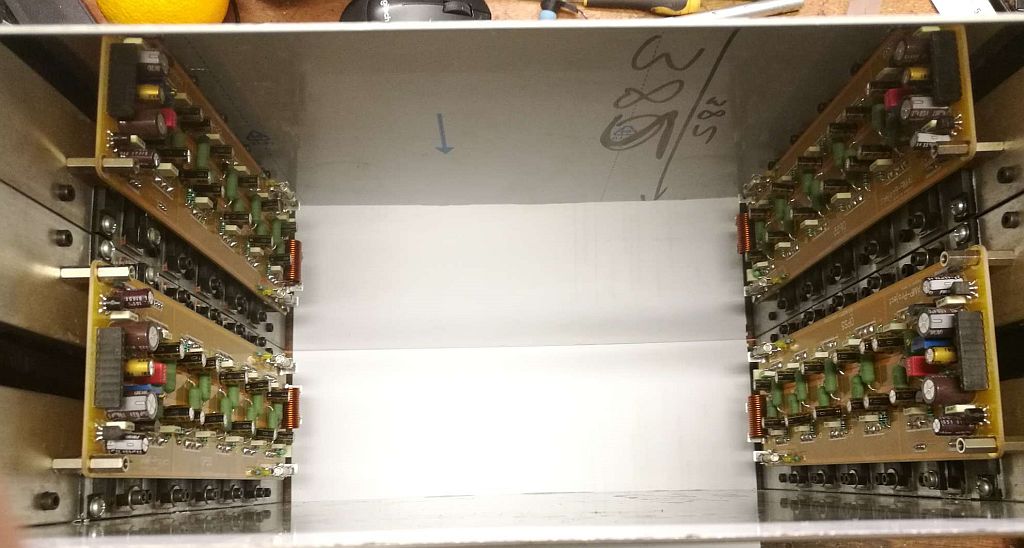

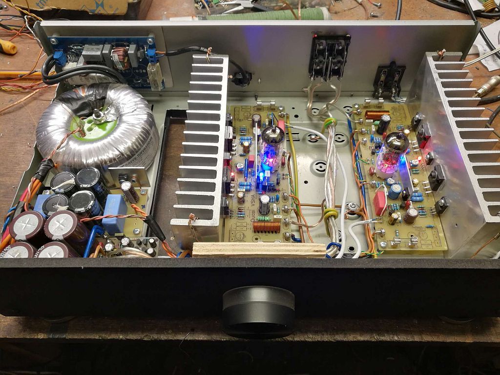

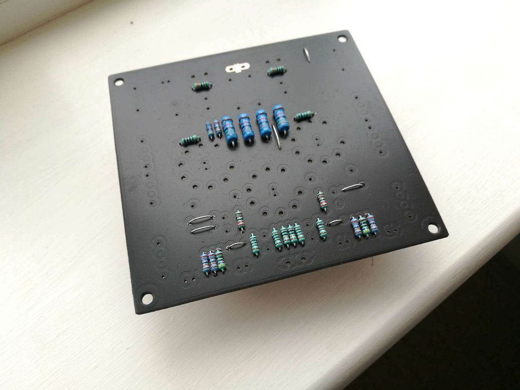

U mnie składa się obecnie ops5 :) fotka poniżej.
W między czasie składam dla ojca w prezencie iampa 100 z paroma ulepszeniami uwzględnionymi na nowszych płytkach. Jutro wrzucę fotkę.

Mały test bg7 nim odpalę ops5. Słucham już ponad godzinę i o k###@ :D
A co jest na wejściu, bo chyba nie ta czarna silvermica?
Ogólnie Woow, niech się accuklony chowają.
Dobry żart z tą silver mika :-D dla mnie najlepszy kondensator na wejściu to jego brak, a że moje źródło daje mi taką możliwość to z niej korzystam. Ja już dawno wyleczyłem się z accu klonów..
