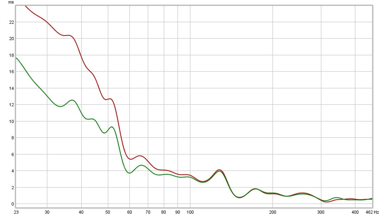

Słuchasz na kolumnach BR. Poniżej opóźnienie grupowe kolumn BR (APS Aeon) z otwartym i zamkniętym w miarę szczelnie otworem:
Zatkaj otwory ;)
