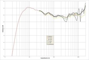

Wytłumaczcie mi teraz koledzy jedną rzecz. Audio.com często w swoich recenzjach pokazuje charakterystykę przetwarzania w pasmie akustycznym na różnych osiach. Jeśli chodzi o RTi A7, jeden z kolegów napisał, że nigdy by ich nie kupił, bo to podbicie w okolicach 100Hz skutecznie maskuje niższy bas. Widać też niezły uśmiech dyskoteki. Dla porównania wybrałem jakieś dwa razy droższe Focal ARIA 926. Tam też widzę podbicie. Wkleję teraz obrazki charakterystyk obu kolumn. Podpowiedzcie koledzy, jak to odczytywać. Czy te Focal też skutecznie maskują bas? W przypadku innych kolumn często jest podobnie. Wasze sugestie przydałyby się osobom, którzy wybierają kolumny na podstawie recenzji, a takich z pewnością jest wielu.

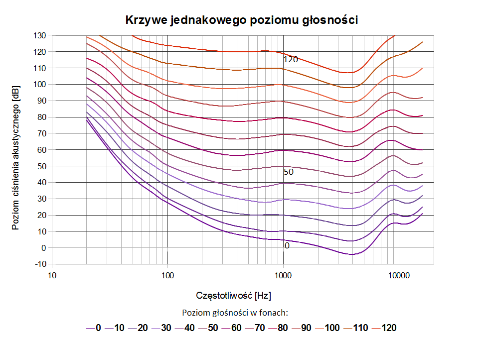

..i jeszcze ta krzywa poziomu głośności, bo pewnie niezrozumiale to opisałem.

Na papierze i jedna i drugie kolumny mają nieco wycofany środek pasma, a generalnie krzywe są b. podobne. Dla mnie krzywe producenta nie nie są wyznacznikiem a jedynie dodatkową informacją bo są wykonywane w komorach bezechowych, a w warunkach domowych z uwagi na współpracę z otoczeniem mogą wyglądać inaczej.
Tą krzywą się nie przejmuj. Jej kształt nie ma żadnego znaczenia. Jedyne co ma znaczenie, to że nieco się zmienia w zależności od głośności z jaką słuchasz. Jak przy głośniejszym słuchaniu jest wszystko ok a przy cichym brakuje Ci basów i sopranów to je podkręć lub wciśnij loudness. To wszystko. Nic więcej na temat tej krzywej wiedzieć nie musisz.
...nigdy by ich nie kupił, bo to podbicie w okolicach 100Hz skutecznie maskuje niższy bas.
Nie znam się zbytnio na tym, ale jak na mój gust wolę podbicie w okolicy 100Hz, bo wszystko co poniżej:
- odbija się od ścian,
- słychać zwłaszcza w pokoju obok.
Z tego co czytałem to fala o niższych częstotliwościach w małym pomieszczeniu się nie zmieści.
Osobiście zamieniłem podłogówki z niskim basem na monitory z podbiciem około 100Hz i zmiast nisko schodzącym basem ciesze się basem średnio schodzącym, za to pozbawionym niekontrolowanego dudnienia i buczenia. Ale to chyba już kwestia gustu.
Patrząc na wykresy to praktycznie wszystkie kolumny mają uśmiech dyskoteki, mniejszy lub większy. Niestety wiele to nie mówi o brzmieniu ani o jakości, pokazuje jedynie z grubsza zbalansowanie danej kolumny. W praktyce dochodzi jeszcze akustyka pomieszczenia a ta sporo potrafi namieszać. Mocne podbicie basu jest typowe dla kolumn z bas refleksem, w zależności od strojenia, poszukaj wykresów dla kolumn w obudowie zamkniętej to zobaczysz łagodniejszy spadek, łagodniejsze kolano. Kolumny z mocniejszym podbiciem w okolicy 100hz dają zwykle wrażenie grających bardziej żwawo i rytmicznie.
BR też się da zestroić liniowo. Tylko raz że rzeczywiście na pierwszy rzut ucha większości ludzi się podoba takie podbicie, a dwa ma to tę zaletę, że można mniejszą skrzynkę robić i tą metodą masz dwie pieczenie na jednym ogniu. Dodatkowo przy za małej objętości w BR masz zwiększoną wytrzymałość głośnika...
