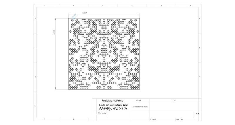

Tak kloniku z zerowym doświadczeniem akustycznym fraktal hybrydowy to niepowtarzany ustrój, który nie ma odpowiednika na rynku. Płyta binarna stanowi jedynie element dekoracyjny a najważniejsze jest pod spodem ale komu ja to tłumaczę :) Doczekam się tych zdjęć Twojej obecnej adaptacji czy posiadasz jedynie zasłonki?
O cholera Ty naprawdę nie wiesz o czym piszesz:) O płytach binarnych napisano doktoraty, widocznie nie dotarłeś do nich.
O cholera Ty naprawdę nie wiesz co czytasz. "Zatkao kakao" bo dziecina się nie spodziewała że płyta binarna to jedynie fragment z działania całego ustroju. A że nie widać to się sklonować nie da i jest zonk :)
No no, element dekoracyjny. Ha ha ha. Takie banialuki wciskasz swoim 300 followersom:) Gratuluje.

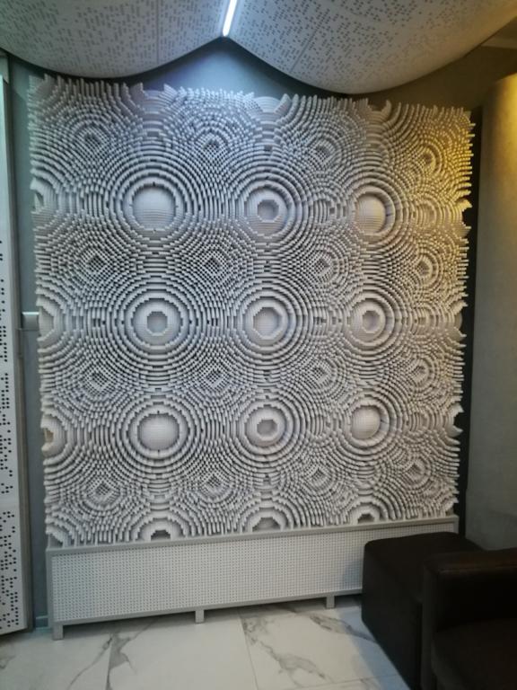

Co to ma być. Przecież się nad tym rozwodzicie.
Czyż nie piękny, i skuteczny .No ale niestety w dalszym ciągu dla niektorych w sferze marzeń.

Życie. Was boli ,a mnie cieszy.:-) No wkleicie drugi taki sam. Bo jak nie , to znaczy że żółć wam pękła i wylewacie swoje flustracje.

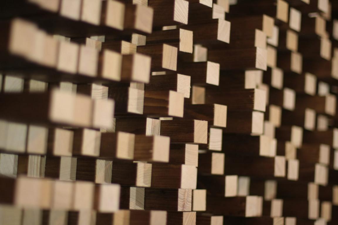

Proszę bardzo.
Tak, mają mniejszą ilość słupków, ale są wykonane z materiałów naturalnych i to nie jest sosnowa kantówka ;). Ale Ty to wiesz.
Dziękuję koledze, że podał link do tych ustroi. Dlaczego fraktali nie powinno się wykonywać z kantówki drewnianej? W końcu jest to najłatwiejszy w obróbce, najtańszy i bardzo dostępny materiał.
1. Skomplikowanie ustroju.
Żeby ustrój fraktalny działał maksymalnie wysoko a takie jest jego założenie i główna przewaga nad rozwiązaniami klasycznymi musi mieć słupki o jak najmniejszym przekroju. Najlepiej w okolicach 10mm x 10mm lub mniej.
Wtedy działa praktycznie do końca pasma słyszalnego (18kHz). W przypadku podanego ustroju RDAcoustic i słupków 25mm x 25mm górne działanie kończy na...6880Hz! Prawie 3 RAZY niżej.
2. Drewno posiada określoną chłonność akustyczną dla wysokich częstotliwości dużo wyższą od materiałów typu poliwęglan czy odpowiednich kompozytów z tworzyw.
Głównym celem takich dyfuzorów działających bardzo wysoko jest brak lub jak najmniejsza tłumienność wysokich częstotliwości! Właśnie po to się je stosuje aby zachować przestrzeń, wybrzmienia i ulotność najwyższych składowych. Ponieważ są to najkrótsze fale w paśmie słyszalnym niezwykle łatwo wytracić ich energię w dowolnym materiale tłumiącym co powoduje bezpowrotną utratę wybrzmień i nośności dźwięku.
To są ustroje predysponowane do dipoli, elektrostatów, magnetostatów, spójnie i bardzo liniowo brzmiących kopułek. Jednym słowem najtrudniejszych w aplikacji kolumn, gdzie przestrzeń i holografię nie uzyskuje się rezystorem i podbiciem góry tylko akustyką pomieszczenia i przemyślanym doborem elektroniki towarzyszącej. Przy rozdzielczym źródle pozwala to zagłębić się w smaczki i szczegóły nagrania zabite przy klasycznym zestawie audio.
3. Wszystkie ustroje fraktalne, QRD o wysokim skomplikowaniu powstałe na podstawie powtarzalnych wzorów matematycznych wymagają niezwykłej precyzji wykonania. Zwłaszcza, że przy wysokich częstotliwościach o długości fali rzędu milimetrów każda odchyłka praktycznie oznacza brak lub nieprawidłowe działanie w tym zakresie. Jednym słowem płacimy za coś co nie działa.
Każdy stolarz i osoba zajmująca się obróbką drewna wie jakie odchyłki wymiarowe posiada nawet bardzo sucha kantówka. Co gorsza nawet jak wykroimy ideał co do ułamków milimetra to pod wpływem zmiennej wilgotności powietrza (sezon lato/zima) takie elementy będą się skręcać w niekontrolowany sposób wzdłuż wewnętrznych włókien i powstałych nierównomiernych naprężeń (o sękach nawet nie wspominam). Wie to każdy, kto ma podłogę z drewna naturalnego. Utrzymanie jednakowej wilgotności przez cały okres użytkowania jest po prostu niemożliwy.
Polecam poniższe opracowanie:
Jakie to niesie praktyczne efekty idealnie widać na zdjęciach ustroju RDacoustic. Poskręcane elementy, brak liniowości poszczególnych rzędów, szpary pomiędzy kantówkami, nierównoległe krawędzie i brak możliwości uzyskania jednorodnej struktury eliminują drewno jako budulec takiego ustroju.
W dalszej części powrócimy do nazewnictwa ustroi fraktalnych i dostępnych modeli.

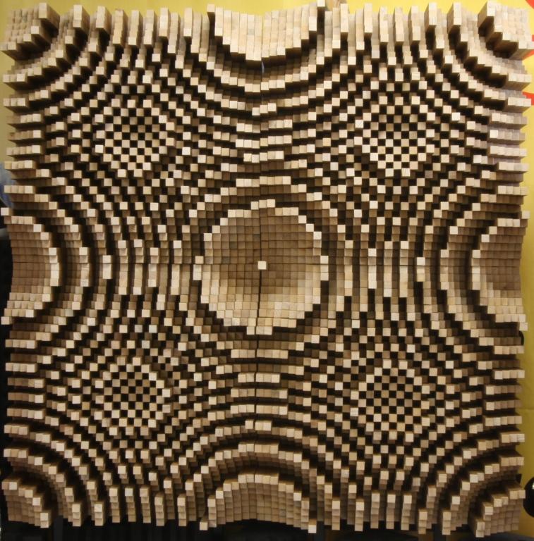

Tak to jest jak się słucha ze zdjęć. Obcując na co dzień z własną miernotą sprzętową ciężko pojąć, że nawet w 18m2 ściany przestają istnieć a muzyka brzmi jak w sali koncertowej lub wolnej przestrzeni. Zgodnie z zamysłem realizatora. Tym różni się sztuka od rzemiosła.
Panel jest wykonany z drewna i kosztował €2,5k.
Wymiary tego ustrojstwa to 180cm/180cm.
Ze względu na nierównomierność konstrukcji i brak powtarzalności wzoru można ten ustrój co najwyżej nazwać rozpraszaczem.
Tak jak pisałem wymieniony przez Ciebie model, nawet wykonany poprawnie działa do 6880Hz.
Obecna cena modułu 168cm x 168cm to 4600 euro czyli około 20 000zł. Przynajmniej tak podaje producent na swojej stronie.
Wiele osób mówi że jak ustruj akustyczny ma swoje kilogramy,to spełnia swoje zadanie.
Jak jest wykonany z lekkich materiałów to już nie.
Sam tego nie testowalem ,bo nie mialem okazji testowac żadnego lekkiego ustroju .
A skąd wiesz do jakiej częstotliwości działa akurat ten ,a wymiary to 180cm/180cm.
Coś pokręciłes. Przeczytaj dane i cenę na stronie producenta
A teraz niech wyceni taki ustrój ; 202cm./202cm. O grubości słupka nie 2,5cm/2,5cm. , tylko 1cm/1cm.
Pewnie z krzesła spadniesz, lub dostaniesz odpowiedź że to awykonalne.
