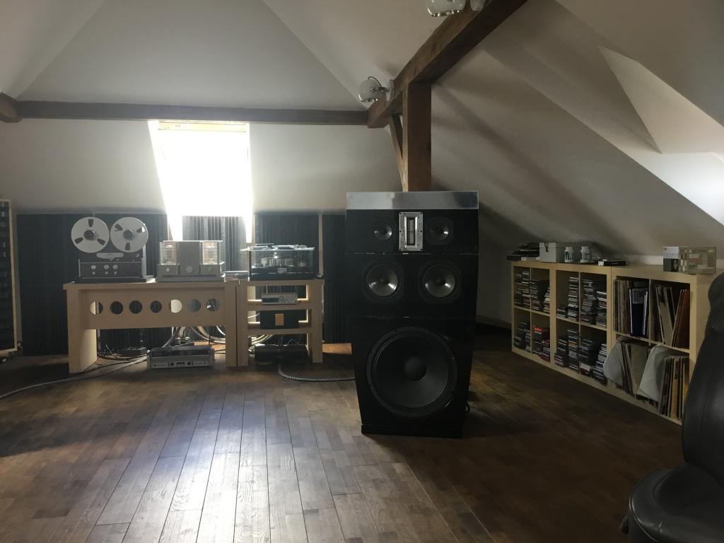

Czyli słucha się ich z 2- 2.5 metrów?) Bardzo blisko jak na tak duże (3 drożne kolumny?) kolumny.
Tak baza to 2.1 metra , miejsce słuchacza 2,5 metra. Czy to błąd.? Robiłeś takie próby u siebie ?.
Jakie problemy się z tym wiążą.

Tak baza to 2.1 metra , miejsce słuchacza 2,5 metra. Czy to błąd?
Nie. Wiele zależy od gustów konkretnego słuchacza. Niektórzy wolą siedzieć daleko od linii kolumn a niektórzy bliżej. Ja wybieram pierwszą opcję, ale nie jest absolutnie miarodajne. Ja mam 280cm pomiędzy osią głośników, a miejsce odsłuchowe ustawiam jakieś 220cm od linii głośników. Ale mogę odejść znacznie bardziej do tyłu, tak do 350cm, przy czym zbliżam się wtedy zbytnio do tylnej ściany. Niektórzy ortodoksi twierdzą, że optymalny jest układ w postaci trójkąta równobocznego, ale nie przywiązywałbym do tego aż takiej wagi. Największym problemem są zasadniczo gabaryty pokoju. Im on jest mniejszy tym lepsze efekty daje przeważnie mocniejsze skręcenie kolumn do środka.

Kolumny stoją dokładnie 1,5m od ściany tylnej czyli na 1/3 długości pomieszczenia.
Przepraszam za błąd, z miarką nie latałe ;).
Jeśli baza ma 2,1 metra to i w takiej odległości powinno być siedzisko mniej więcej wg pewnych teorii, nawet jak są tak duże.
Raczej należy do tego właśnie przywiązać wagę. Odległość od tylnej ściany też nie może być mała jeśli właśnie tam jest dyfuzor. Jeśli mamy dyfuzory z boków kolumn, wcale się nie musi ich skręcać, a na maksa to bezsens,chyba że lubi się dostawać dźwiękiem po ryju. U mnie jest coś przeciwnego, przekaz jest daleko zza linii kolumn w głębi. Kolumny grają na wprost i przestrzeń jest duża ale w głąb. Dla wielu może to być nie do zniesienia gdyż gro lubi gdy dźwięk lata im za głową.
Dla mnie to było słuchańie trochę jak z monitorów bloskiego pola. Ja tak słucham swoich Tanberg Studio Monitor (trójdrożne), które kubaturą wcale chyba nie są dużo mniejsze od tych.
JBL4343 stoją szerzej i tych słucham siedząc dalej.
Jestem przekonany, że jeżdżąc po pokoju z kolumnami i siedziskiem można wyszukoać sobie optymalny punkt. I tu zapewne też tak zrobiono.
