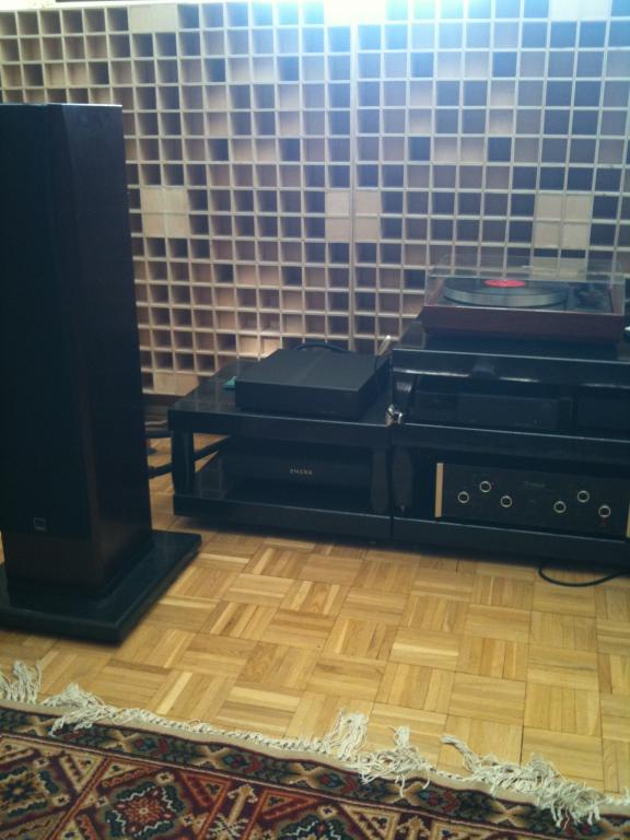

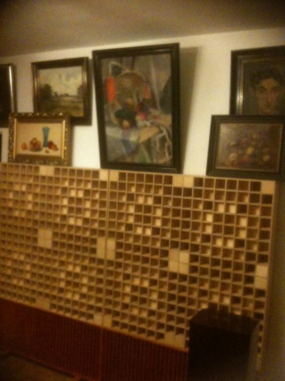

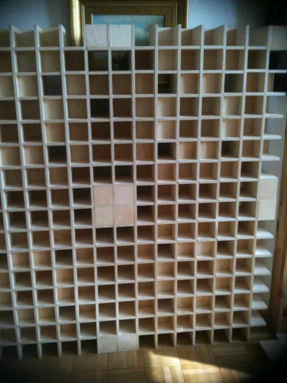

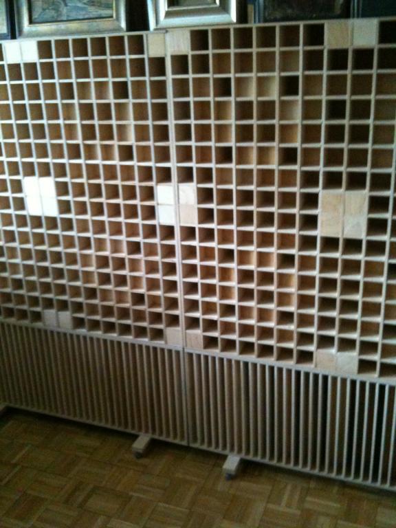

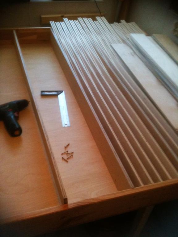

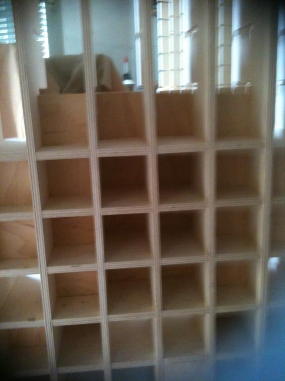

Oto moje fraktale zrobione własnymi ręcyma. 7 sztuk Schroeder 1D trzasnąłem ostatnio i połamało mnie kompletnie. Roboty od cholery a wydaje się prosta. Nigdy więcej.
Zaraz się hieny przyczepią żeś branża i fraktal to nie fraktal. Zresztą i tak nie mogą działać itd itp :)
Moim zdaniem kawał dobrej roboty i kolejne ważne doświadczenie w kwestii akustyki. Każdy kto choć raz coś takiego wykonywał wie ile potrzeba pracy na ukończenie choćby jednej sztuki.
O radości i satysfakcji nawet nie wspominam. Trzymam kciuki za kolejne modele. Nie poddawaj się!

Piękna robota...gratuluję ;-)
8 lat temu wykonałem 7 Schroederów 2 D (20 i 15cm głębokie) i Sky Line wg wskazówek osoby któa robiła mi pomiary. Dłubałem to 4 miesiące i wówczas powiedziałem sobie nigdy więcej. To była gehenna.Tym razem to już naprawdę koniec. Lepiej kupić gotowca, chociaż ja to robię z materiału 3 razy grubszego. Szkoda zdrowia.
Waryjot !;)
Masz rację. 8 lat temu porywanie się na coś takiego było jeszcze uzasadnione bo byłem "młody i głupi", ale obecnie, to już nieusprawiedliwione szaleństwo po poprzednich doświadczeniach.
Ładne. Brawo!
Był jakiś zamysł prognozowany- akustyczny? Co chciałeś zmienić? Osiągnąć? Pomierzyleś może efekty działania? Sytuację przed i po. Jaka jest skuteczność zastosowania tych rozwiązań?
Ciekawe ( choć przyznam, ze dla mnie raczej obyczajowo) jak na tym tle odbierasz subiektywnie ew. zmiany?
Szymonie nie wiem kogo nazywasz hieną, ale jeśli coś się sprzedaje, to warto wiedzieć co to jest i jakie ma parametry. Jak zauważyłeś, słusznie wytknięto Ci, iż posługujesz się nazwą fakrtal w stosunku do dyfuzora, który nie jest dyfuzorem fraktalnym. Dodatkowo zakres podawanych wartości dość trochę naciągany. Nie raz wytknięto Ci działalność wzmacniającą, którą na forum uprawiasz. Więc bądź skłony nie rzucać epitetami typu hiena, mając nie do końca czyste sumienie.
Zaś dyfuzor użytkownika chochla jest koncepcyjnie fraktalem, dla odmiany.
Podziwiam bo wymaga to naprawdę dużej ilości pracy, więc gratuluję zapału. Widać że lubisz to hobby, bo kojarzę Cię z innego wątku gdzie było widać, że muzyki też słuchasz :).
Jeśli się nie mylę, to skorzystałeś z gotowych listw z podwójnym rowkiem, 3 studnie z 5 na listwie posiadają, tę samą wysokość. Odnoszę wrażenie, że podszedłeś do tego fraktala dość "twórczo" ;) jeśli chodzi o sekwencję. Nie chciałeś skorzystać z gotowych sekwencji lub ewentualnie wyliczyć samodzielnie?
No na koniec powtórzę że kawał solidnej roboty i gratuluję zapału.

Zdarzyło mi się kilka książek przeczytać, cieszę się że zauważyłeś. Ja nic nie sprzedaję, więc i pokazywać nie mam co. Ty sprzedajesz i pokazujesz dużo, więc jest o czym rozmawiać. Mówimy o konkretnym dyfuzorze z oferty. Przypomnę że opis na stronie wskazywał jasno na dyfuzor fraktalny i tego tyczyła się rozmowa. Mijasz się z prawdą, co jest dość oczywiste o czym wspomniałem wcześniej.
Wracając do "stosunków" o których wspominasz, to nie ja obrażam ludzi nazywając ich hienami. Więc mój wpis jest odpowiedzią na twój atak personalny. Bo jak widzisz, nic tak nie cieszy jak rozmowa i dokonania hobbystów. Jako ostatni pochwalił się pan chochla i nikt nie narzeka.
No ale jeśli wspomniałeś o ustrojach hybrydowych (cokolwiek może to znaczyć), możemy rozwinąć temat. Przecież jesteśmy na forum audio i każdy chętnie czyta o tym hobby.

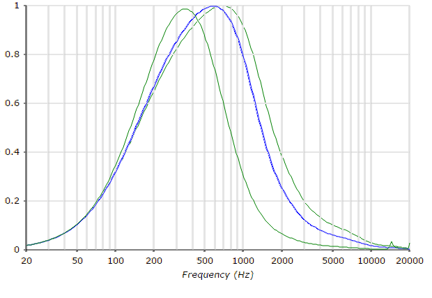

Postawienie wyżej wymienionego dyfuzora na rezonatorze helmholtza z płyty perforowanej nie tworzy cudownego ustroju hybrydowego, co widać na niżej zamieszczonym zdjęciu. No ale jak już jest to można się zastanowić, jak to wygląda dokładniej.
Przyjmując że ma głębokość 130 mm tak jak wspomniany dyfuzor (patrz zdjęcie wyżej), to możemy już coś tam policzyć. Porównując panel perforowany ze zdjęcia jest to jeden z 3 paneli perforowanych w twojej ofercie. Otwory mają 5mm średnicy, rozstawy 15mm lub 25mm, zaś grubości płyt to 3mm i 5mm.
Ta ilość informacji pozwala na wstępne wyliczenie zakresu działania tego rezonatora (raptem kilka wariantów). Oczywiście ważny jest rdzeń, w twoim przypadku będzie to zapewne pianka, którą też sprzedajesz. Tutaj jest problem bo owa pianka nie posiada żadnej specyfikacji (znaczy jakąś ma ale jej nie udostępniasz dla kupujących), ale przyjmiemy średnią dla tego typu produktu.
Wstawiając dane wylicza nam mniej więcej coś takiego:
Oczywiście nie jest to idealne wyliczenie, bo kilka zmiennych trzeba było przewidzieć. No ale jak już wspomniałeś, jestem "snafca teoretyk", chętnie przeczytam gdzie popełniłem błędy. Przecież jako autor tych rozwiązań bez problemu je wskażesz. Będąc inżynierem zapewne wyliczyłeś sobie wszystkie ustroje, pomierzyłeś i skorygowałeś. Więc bez problemu można wskazać mi błędy. Pozwoliło by to na wskazanie braku wiedzy, no i jak to wspomniałeś "trole" nie miały by uciechy.
Pozdrawiam Serdecznie

Rozumiem że w projektowaniu dyfuzorów rozróżniasz coś takiego jak diffusion, scattering i absorption.
Piszesz o pochłanianiu przez rezonator a podajesz w ofercie dyfuzora ? Kręcisz i to strasznie.
Więc kilka postów wyżej wskazałem że przedstawiony dyfuzor kończy swoje działanie w okolicy 1,3 KHz.
Temat dyfuzora jak dla mnie jest jasny. Żadne 300Hz -17KHz tylko 1,3KHz -17KHz
Pomyśl jeszcze troszkę a dojdziesz do właściwej dolnej granicy działania.
Dolnej granicy działania czego? Dyfuzor masz policzony, jeśli chodzi o rezonator z płytą perforowaną też masz podany przedział w którym należy oczekiwać jego działania.
Rozróżniajmy absorpcję od rozproszenia czoła fali, dwa zupełnie inne zjawiska.
