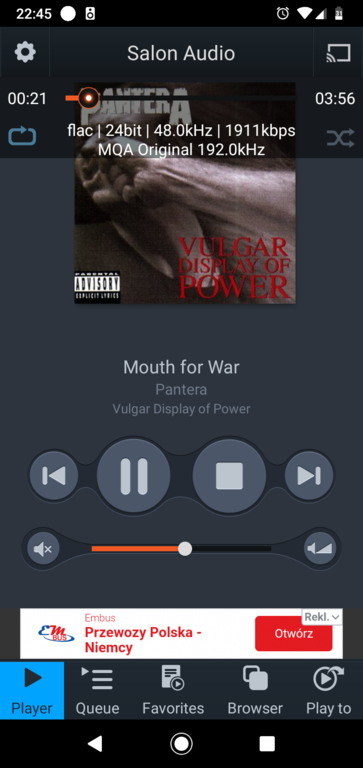

Odtwarza mconnect pliki MQA z Tidala jako flac do 24bit i 48kHz. Nie udało mi się zwiększyć próbkowania odtwarzanych plików. Nie wiem jaki ma apka algorytm ale czasami te MQA 196kHz rozwinie do 48kHz, a czasami tylko do 44,1kHz. Natywna apka Tidala na andka nie potrafi chyba tyle co mconnect.
Dzięki za info, ale czy mogę w tej jakości słuchać muzyki poprzez Chromecast audio, mconnect potrafi przekierowac streaming na Chromecast audio? Natywnie tidal odtwarza master na telefonie, ale jak przekierowuje muzykę na Chromecast zmienia siena hi fi. O to mi chodzi.

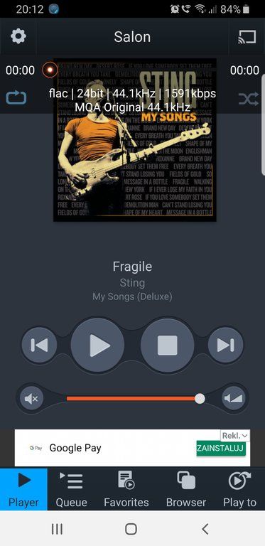

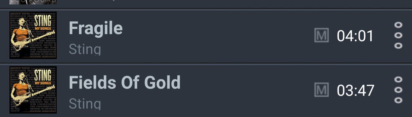

Tak mconnect normalnie przekierowuje na chromcast audio. I będziesz też widział jak masz np. listę ulubionych piosenek które są w Master .
Tu masz taki przykład :
Super, już wiem jak go używać, dzięki wielkie DZIALA ? faktycznie są nagrania 24 bit np 192 kHz i zmniejsza je do 48 kHz. Na dacu mam diody i załączają się tak jak pisze w mconnect. Zainstalowałem darmową wersję lite. Może w pełnej nie ścina tych kHz?
Dodam, że zrobiłem test aplikacji tidala, i tutaj co by nie włączył zawsze 44,1 kHz wyświetla na dac'u, więc można założyć że i 16 bit ale tu nie mam pewności, no i opis hi fi.
