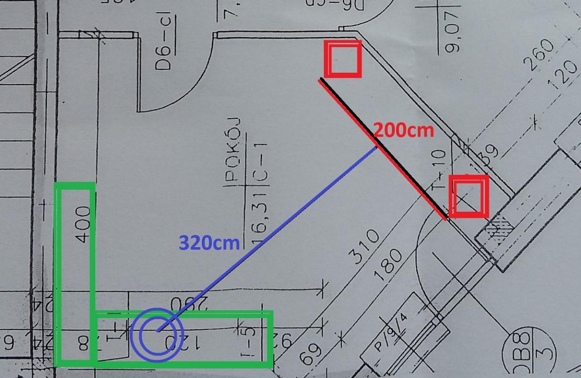

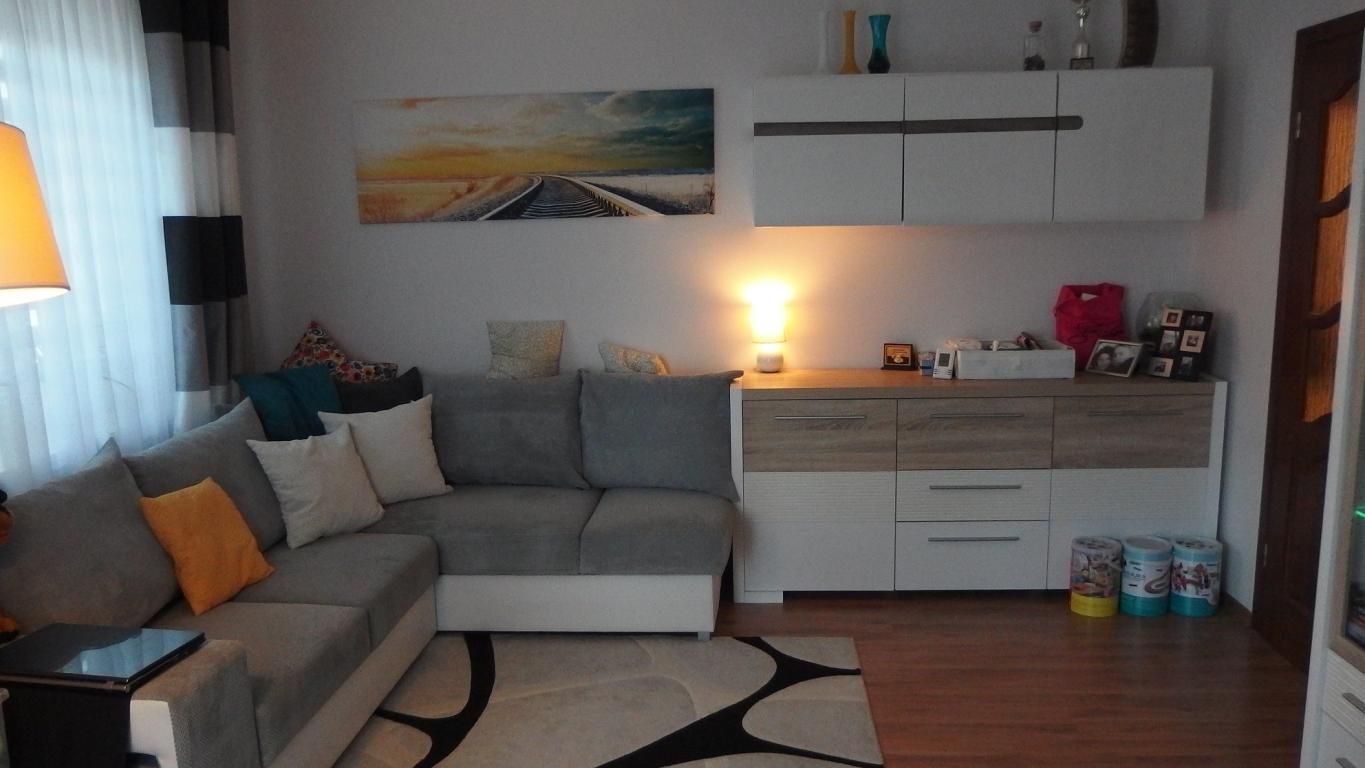

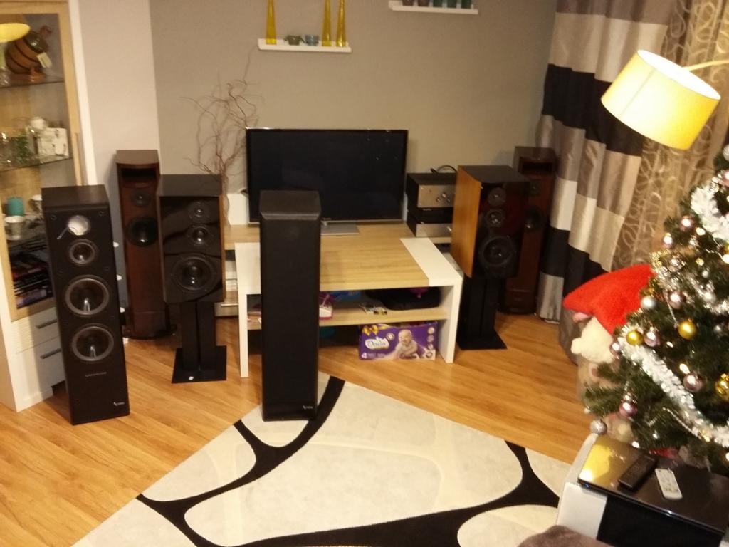

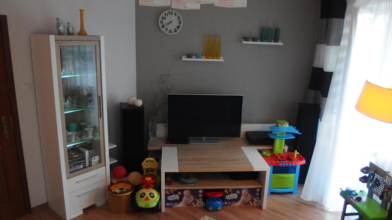

link do zdjęć i rozstawienia kolumn w którym słucham muzyki.
Pokój zagracaony naturalnie przez dzieci i piekniejszą połówkę :) :
https://www.dropbox.com/sh/zj871l2g3nfqyzf/AABTsdIYO67wRDlaAe7dWHfda?dl=0
Dużą pułapkę basową widzę masz :). Mozesz pobować z niewielkimi podlogowkami. Normalnie to sugerowalbym wieksze monitory...Zephyr może być ciut za duży..
A w wersji s z 22ss czy z sb na dole?
Widzę, ze tak glosno sluchasz rocka, że basowce wypluły Ci tweetera ;)
Ktora pulapke masz na mysli?
Stolik? :)

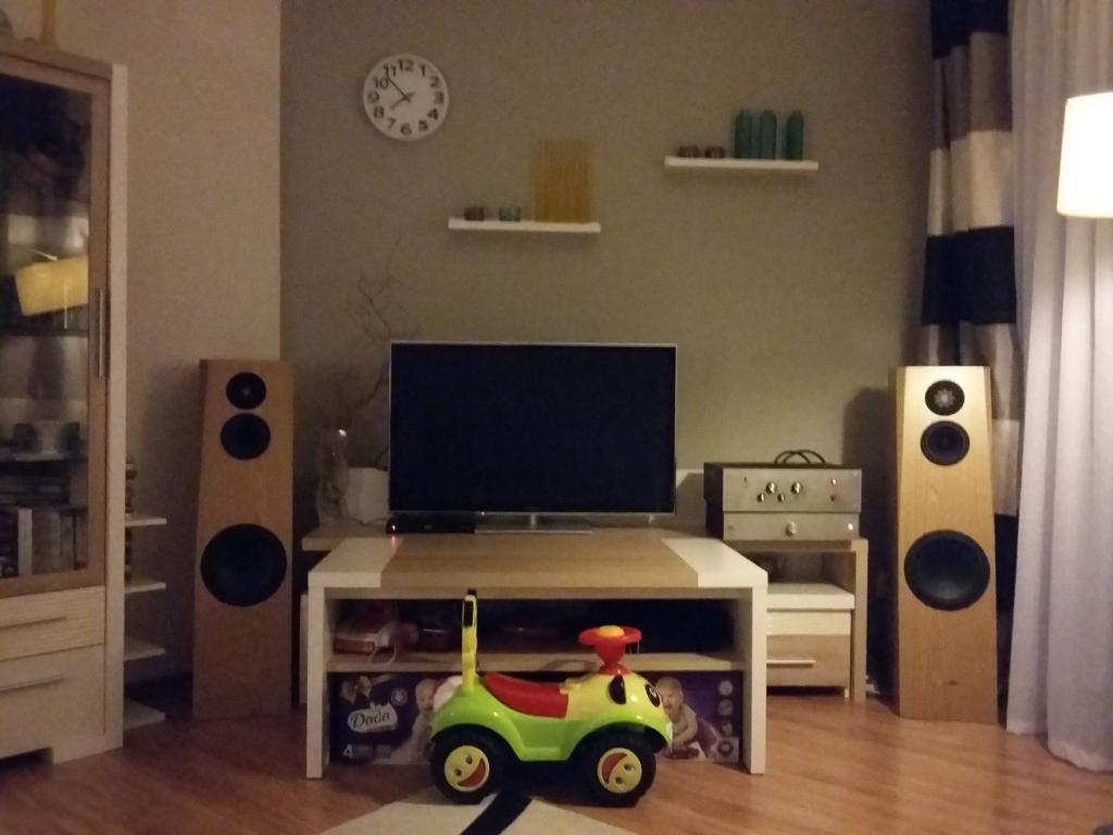

Ja dziś miałem mozliwość pograć moimi Zephyram 4 godziny. 1/2 czasu to rozgrzewka, ale za to później sluchanie muzyki na bardzo wysokim poziomie.
Zrelaksowany na maxa.
