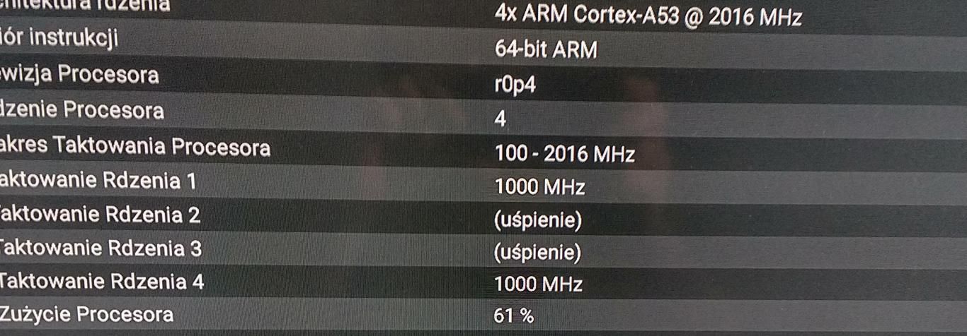

Android-Box
Witam !
Używam taką puszkę, MXQ pro,głównie do oglądania Youtube i filmów na Kodi.
Próbowałem odtwarzać muzykę do przetwornika po usb (AIMP,Foobar).Nie grało to źle,jednak słychać pykanie i dźwięk jest wyraźnie cichszy niż np. podłączenie po usb do zwykłego PC.
Znalazłem jednak sposób na dużo lepszy dźwięk.Sygnał cyfrowy pobieram (po optyku) z TV,do którego jest podłączony box (po hdmi).Jest optymalnie,zero pykania.Nawet po podłączeniu HDD do boxa.Można używać przeglądarki i słuchać muzyki (AIMP działa w tle).
Teledyski,koncerty,czy ścieżki filmowe brzmią już bardzo przyjemnie no i z właściwą dynamiką.
Mój box posiada też wyjście spdif (elektryczne na mini jack),niestety nie udało mi się go uruchomić.Kabel zrobiłem sobie sam,może coś źle polutowałem ?
Miałem spore nadzieje,że z boxa da się zrobić fajny odtwarzacz plików.Niestety,brakuje systemów dedykowanych.
Producenci musieli by przygotować ekstra firmware (taki "bios").
Sprzętowo,chińskie boxy to rakiety.Za ok. 100$ można nabyć urządzenia ,które zawstydzą osiągami aktualnie produkowane Intele mobilne itp.
Te za 35-50 $ mają wszystko mocniejsze niż np. Maliny.
Jest możliwość uruchomienia kilku distro Linuxa na Android boxie.Nie działa to za dobrze jak dla mnie,mordęga :)
Na foto obciążenie boxa przy uruchomionym AIMP po usb (AIDA 64),poniżej obciążenie portów usb,jak widać znikome.Muzyka po sieci.
