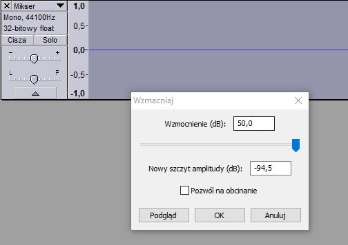

Sprawdzałem jak to jest cyfrową regulacją w programie Audacity.
Wykorzystałem jako sygnał testowy szum różowy, który zapisałem do pliku 44/16.
Najpierw obrabianie pliku 44/16.
krok 1 ściszenie do -50dB
krok 2 powrót do oryginalnej głośności
krok 3 porównanie plików
Pliki nie są takie same.
Następnie plik 44/16 jest zapisany do formatu 44/32 float ta sama procedura. Tym razem porównywane pliki są praktycznie takie same.post-23349-0-49227000-1505649949_thumb.jpg

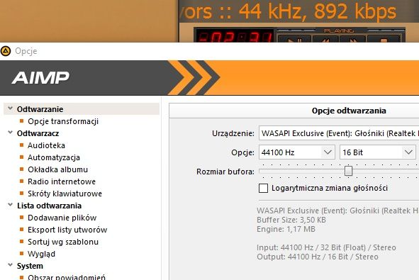

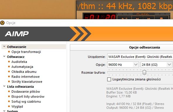

Można ten sam schemat zauważyć w ustawieniach odtwarzaczy...sygnał może opuścić odtwarzacz przekonwertowany do hiresa post-23349-0-65864800-1505650395_thumb.jpgalbo nie. post-23349-0-78878700-1505650413_thumb.jpg

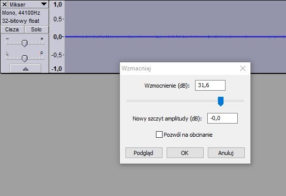

Aby zmniejszyć zniekształcenia można zmniejszyć zakres regulacji głośności, to zniekształcenia będą coraz mniejsze - np. dla głośności -40dB post-23349-0-23192900-1505650616_thumb.jpg
Objaśnię to przy okazji wyjaśnienia co oznaczają te liczby np. 31,6dB.
Jak jeden sygnał różni się od drugiego o 0,1 dB, to by wyszło 39dB, a przy 33dB oznacza to 0,2dB różnicy, przy 0,25dB było by to 30dB, więc 31,6 oznacza różnicę w amplitudzie 0,2-0,25dB.
Na tym właśnie polega porównywanie plików...trzeba je dodać tak, że jeden ma odwróconą fazę i to wszystko.
W rzeczywistości ta różnica może być mniejsza, ponieważ współczesne przetworniki robią sporo obliczeń, no i są jeszcze inne rzeczy w torze. Jeśli taka niewielka różnica jest jednak słyszalna, to oznacza albo większe zniekształcenia niż wyliczyłem albo że nasz słuch niesamowicie czuły i istotne są rzeczy trudne do zmierzenia.
Bierzesz jakiś plik np. generujesz ton, potem go powielasz, odwracasz fazę, miksujesz - powinno wyjść zero, cisza. Z plikami podobnie.
