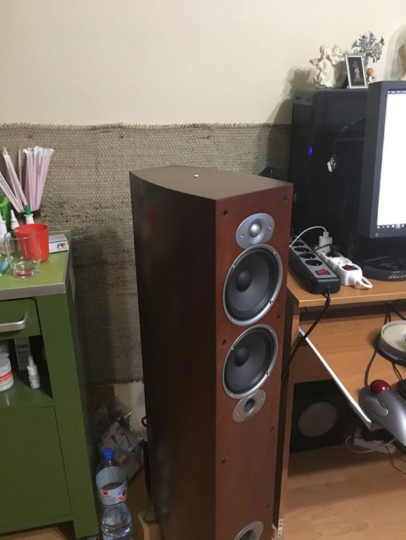

przemak, wstawiam ostatni raz zdjęcia, ze swoim pomysłem na panele akustyczne. Przypomniało mi się, że mam gdzieś na strychu taki gruby wełniany dywanik. Już nie ważne, czy w 1%, czy 10%, czy w ogóle takie cudo w czymś pomaga, ale przyczepiłem. Nie wiedziałem tylko, w którym miejscu to zamontować, bo wtedy złożyłbym go na pół i byłby grubszy, ale pokrywałby mniejszą powierzchnie za kolumną. Nie wiedziałem też na jakiej wysokości to ma być i zdecydowałem, że przyczepię ok 10 cm nad kolumną. Prawą kolumnę też jeszcze trochę odsunąłem od ramy TV, czego na zdjęciu nie widać. Stoi ok 5cm od tej ramy. Fuszera, krzywo, ale chciałem to wszystko tak na szybkiego wykonać, żeby sprawdzić, czy przyniesie to jakiś efekt. No i chyba przyniosło. Dźwięk słyszę tak jakby bardziej z samych kolumn, a nie jakby z różnych kierunków.

No i kurde chyba wpadłem, wpadłem w pułapkę niewiedzy, a nie w pułapkę akustyczną. Nie doceniłem do końca porad takich fachowców jak przemak, czy will66. Po tym co opisywali od razu powinienem z miejsca dać sobie więcej czasu, poczytać tu i ówdzie o akustyce i walki z nią, zanim zacznę kombinować. Pisałem do jednego z kolegów na PW, że coś chyba z moim wzmacniaczem nie tak, tzn. z balansem. Przy cichym słuchaniu, lewy kanał gra głośniej. Odpisał mi, że może być problem z tym regulatorem balansu, albo z powodu akustyki któryś z kanałów się wzbudza lub wygasza. Wtedy przypomniało mi się, że to zjawisko dostrzegłem od niedawna. Dokładnie po zamontowaniu tych dywaników wełnianych. Przy prawej kolumnie zamontowałem ten dywanik przeciągając go ok 10-15 cm na krótsza ze ścian. Widać to chyba na zdjęciu. Czyżby zasłaniając też narożnik ściany i kawałek tej krótszej ściany doprowadziłem do tego, że prawy kanał się bardziej wygasza? Jeśli tak to oznacza to typowy błąd laika. „Co ty mi tu pie..., przecież to wszystko sam mogę wykonać”. No i co? Nie mając pojęcia jak to działa, można się znaleźć w czarnej d... To trochę typowe dla audiofili, którym wstyd się przyznać do porażki.
Nic takiego, zdarza się każdemu. Wystarczy teraz zabrać dywaniki i sprawdzić, czy sie zmieniło.
Ściągnąłem dywaniki. Nic się nie zmieniło, czyli to jednak nie przez to, ale tę różnicę w kanałach słychać tylko przy bardzo ściszonej muzyce. Szukam jednak nowego wzmacniacza, bo na sprzedaż obecnego już się umówiłem z kupcem, choć wolałbym zmienić kolumny. Mam przeznaczone na nowy wzmacniacz 4K. Możecie coś doradzić. Coś do ciężkiego grania. Palm muting na gitarze musi grać ciężko, oczywiście kiedy jest to na płycie i wzmacniacz nie będzie tego rozjaśniał.

Własnie pół godziny temu zmieniłem umeblowanie salonu. Była na środku sofa trójka a po lewej sofa dwójka, obie ze skóry - jest na środku materiałowy narożnik. Do ideału z pewnością daleko, ale kanały zdecydowanie się wyrównały. Ile czasu spędziłem na zamienianiu stronami kabli, kolumn, wzmacniaczy, interkonektów aby wyeliminować przyczynę różnego grania kanałów pozostawię dla siebie.
PS. Jakbym miał opisać na czym różnica polegała, to różny był w obu kanałach stosunek basów do sopranów.

No tak, u Sylwona różnica to 10cm dywanika, a u mnie sofa dwójka, która zjadała część pasma.

Tak działa asymetria akustyki. To wielki problem w naglosnieniu nietypowych pomieszczeń- czy Z powodu kształtu, czy otwarcia jednej że stron, czy bardzo różnego stopnia umeblowania stron. Wtedy mamy spory problem i zapewnienie prawidłowej równowagi stereo (natężenia i. liniowości ch-ki) może być bardzo trudne.
Muszę Ci przyznać rację...również u siebie przez jakiś czas słyszałem jakby minimalną dominację prawej strony.
Problem zniknął gdy przeniosłem szafkę z rośliną z lewej strony wersalki na drugą, a wersalkę dosunąłem do ściany.
To jest najprostsze ale najbardziej trafne określenie wpływu braku symetrii akustycznej pomieszczenia odsłuchowego. Całe życie się z tym borykałem próbując zainstalować zestaw stereo w pomieszczeniach użytkowych, czyli zwykłych pokojach mieszkalnych.
Na minimalizację tego problemu należy poświęcić sporo inwencji, oraz posiąść niezbędną wiedzą jako gwarancje skuteczności swych działań. Niestety zawsze to będzie jakiś kompromis, ale zawsze warto. Przy znajomości zasad propagacji fali dźwiękowej, wzbudzania rezonansów i właściwości tłumienia częstotliwości akustycznych w materiałach na codzień używanych do wystroju wnętrz mieszkalnych, można skutecznie i tanio w granicach możliwości pomieszczenia wyrównać akustykę.
