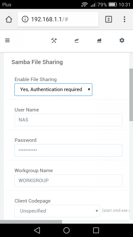

Co może być powodem że moode straciło połączenie z NAS, wpisałem dane z NAS do moode, chwilę czytało i miałem w moode listę utworów z NAS, ale coś sie posypało i już nie widzi utworów. Dodam że na Volumio wszystko działa. Zainstalowałem na nowo moode ( 4.0) ale dalej po wpisaniu danych z NAS nic:(

Z jakiegoś powodu nie widzi Twojego NAS'a i go nie montuje. Sprawdź z Maliny czy w ogóle ping'ujesz NAS, czy ścieżka w konfiguracji jest poprawna, czy NAS nie zmienił IP (jeśli masz z DHCP). Zrestartuj NAS'a (czasem może przywiesić się usługa SMB lub DLNA).
Dzięki, spróbuje , tylko czemu volumio widzi NAS? Dam znać co wyjdzie.
Hmm może Volumio masz po DLNA a Moode jest po SMB i problem jest z serwerem SAMBA na NAS ? Dużo do sprawdzenia :) Sprawdź proszę na razie to co pisałem.
Zarobiłem restart nas, i to samo, moode nie łączy dalej, volumio wystarczy wpisać nazwę nas'a i hasło i od razu ładuje zawartość, nie wiem czemu ale to moode jest takie toporne:(
Niedługo będę się starać zrobić update do 4.1 ale to chyba nie pomoże.
Edytowane przez marteo1981
  • Moderatorzy
co masz wpisane na dole w wierszu mount flags ?
możesz spróbować kilka opcji:
vers=1.0 zmień na vers=2.0
jak nie zadziała to wpisz w tym wierszu tylko to:
ro,dir_mode=0777,file_mode=0777
lub samo vers=1.0
wypróbuj te 3 opcje po kolei
Lucarto Audio Ferro IA40 ; Maraim Welese 3.2, Hegel HD25, Raspberry PI4 + Allo digione Signature, Cambridge Audio 752BD, Lucarto Audio Albero
Miałam: Audio Academy Hyperion IV Plus, Haiku Audio Bright MK4
  • Moderatorzy
To ma wpisanie
spróbuj tak wpisać:
vers=1.0,sec=ntlm,ro,dir_mode=0777,file_mode=0777
ewentualnie zmień na vers=2.0
Masz adres NAS wpisany po adresie IP czy nazwie ? U mnie gubił nazwę, stabilniej jest gdy poda się IP. Nie wiem jak to wygląda we wcześniejszej wersji w 4.1 można ręcznie wpisać.
Wpisywałem po IP i nazwie,niestety nic.Niedługo będę miał ver. 4.1 i obejrzę co wyjdzie.
Jaki masz NAS? Ja grubo kilka dni walczylem z dodaniem Synology.
Problem lezal w ustawieniach praw dostepu do plikow po stronie Synology
Ja mam router Netgear R7000 z funkcją NAS, na Volumio działa bez problemu, w moode katastrofa.

U mnie volumio tez ruszylo od razu a z Moode walczylem
Tak jak juz pisalem - u mnie problem znajdowal sie w ustawieniach Synology
Poprobuj z ustawieniami w NAS
Tylko ja mam tak mało ustawień ze już nie wiem gdzie i co szukać
