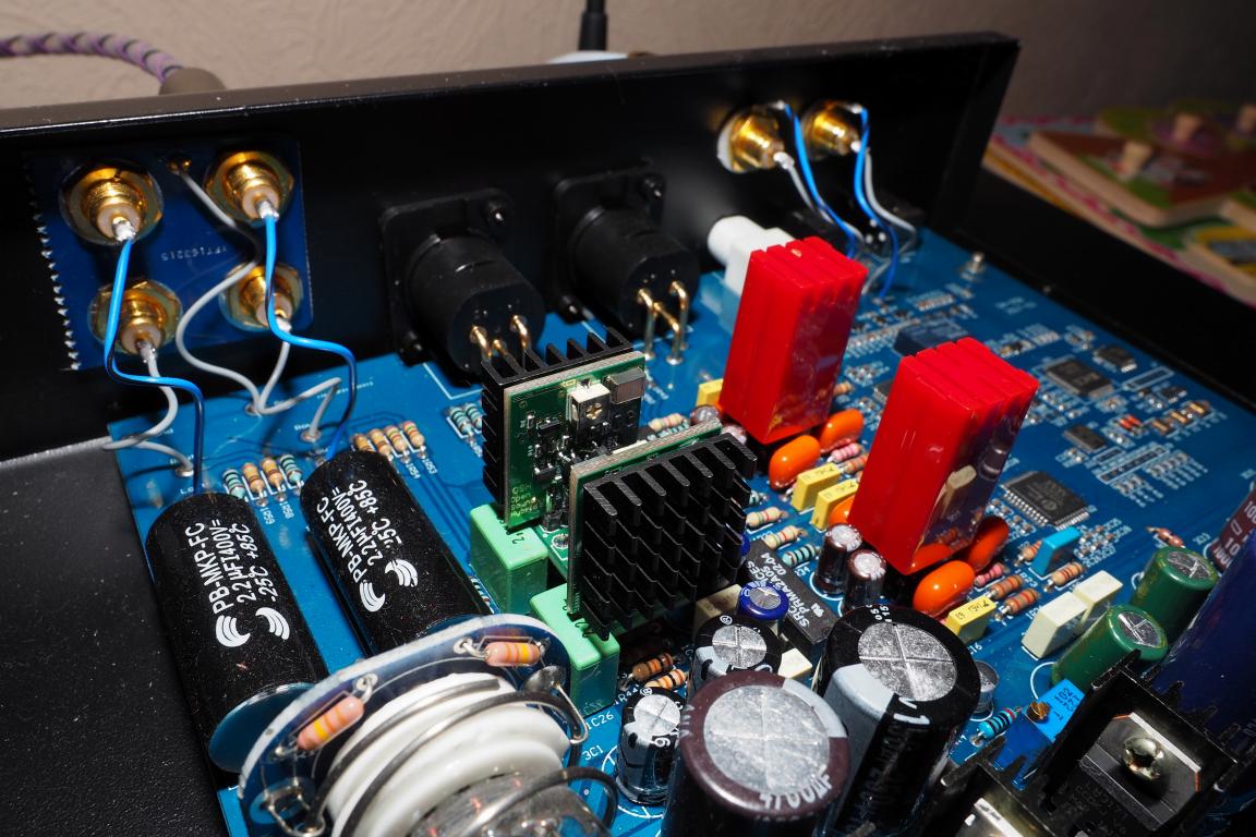

zdecydowanie wymieniajcie opa na dyskretne tu nie ma kompromisów, u mnie nowe staccato z bursonami (rewelacja) na fabrycznych to gniot z małą sceną, a na muses, lme i tym podobne szkoda czasu i kasy (ja oczywiście musiałem sprawdzić) Tym co jeszcze nie wymienili do 05B polecam same staccato,
tak to wygląda u mnie
Próbowałem takiego zestawu jak Ty, faktycznie świetny, ale u mnie już trochę za dużo męczącego detalu było, więc burosny musiałem wymienić na coś innego. Pewnie 3Xstaccato byłoby idealnie. Ktoś tak próbował?
Skoro twierdzicie że może być jeszcze lepiej, to brzmi kusząco...
Jeśli słucham tylko po coax to które opa wymienić ? Jakie i gdzie wrzucić? Podpowiecie proszę ?
Bursony można kupić na olx, a staccato gdzie ?

W wersji 05b są tylko trzy opampy które można wymienić(w przeciwieństwie do wersji 05a gdzie tych opampow jest 7 lub 8).
Ja osobiście używam burson v6vivid x3 i jest super,jednak mój wzmacniacz gra raczej po cieplej/ciemnej stronie i bursony go lekko równoważą.
Nie zgadzam się ,ze na stockowych opampach to gniot .Na pewno gra gorzej niż na bursonach jednak to wciąż bardzo przyzwoite brzmienie.
Mam wersję 05b
A Twoim zadaniem to gdzie wsadzić Staccato w wersji 05A?
Mam wersje 05b i szczerze mówiąc nie wiem.W wątku przewijał się temat wymiany opamp w wersji 05a i myśle ze użytkownicy dokonujący tych modyfikacji będą mogli coś więcej powiedzieć .

Wymieniłem u siebie w dacu (wersja 05B) opamp na staccato. Zmiana na plus, dodam tylko, że subtelna. Wcześniej pojawiły się opinie, że dac na oryginalnych opampach to gniot, i że w ogóle zmiana jest znacząca. Niestety nie u mnie..
Dodam, że bardzo się grzeje.
Wymieniłeś wszystkie trzy? Jeżeli nie to wielkiej zmiany nie usłyszysz
Mam wymienione w wersji 05B pare opampów na burson v6 classic i mam ochote wymienić trzeci, ostatni opamp. Co polecicie do jazzu ? Codzi mi o szeroką szczegółową scene ale z miłym brzmieniem przy długim słuchaniu. Często oglądam filmy więc nie ma mowy o zamuleniu i spłyceniu basu. Z tego co czytałem to trzeci burson nie jest najlepszym wyborem a wybór jest spory... interesuje mnie opamp dyskretny.

Mam pytanie do osób, które trochę lepiej orientują się w budowie wersji 05 lub wymieniali lampy i mają odpowiednie porównanie: czy zainstalowana lampa jakkolwiek udziela się do sygnału wychodzącego przez XLR?
