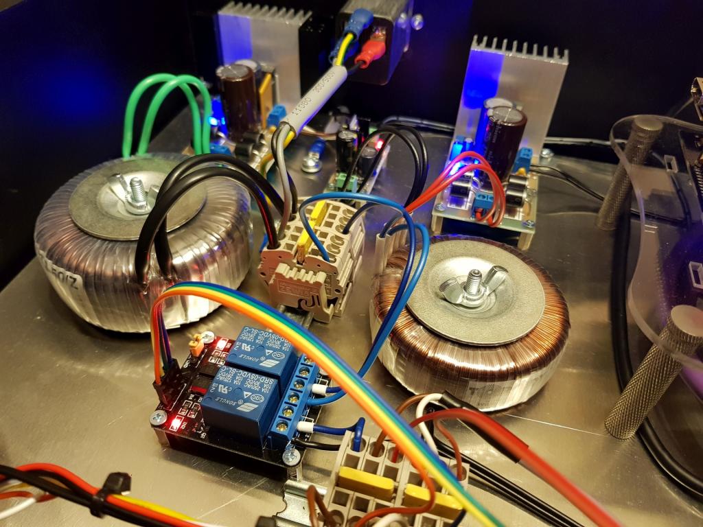

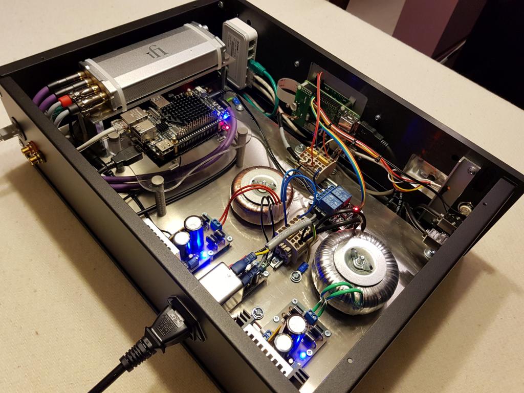

Witajcie,
postanowiłem podzielić się swoimi doświadczeniami z budowy odtwarzacza strumieniowego opartego na bazie Raspberry Pi.
Po wielu bojach z różnymi kwestiami technicznymi osiągnąłem ostateczną konfigurację:
1. Raspberry Pi 3 B jako Squeezebox (Logitech Media Server)
  • system oparty na DietPi
  • interfejs na wyświetlaczu LCD 7 cali (oficjalny Raspberry) z wykorzystaniem JiveLite
  • zdalne sterowanie z pilota z wykorzystaniem RemotePi Board
  • odłączanie zasilania niepotrzebnych urządzeń jeśli odtwarzacz jest wyłączony (moduł przekaźnikowy)
  • wtyczka SpotifyConnect (Spotty) do Squeezebox
  • odtwarzanie muzyki z dysku sieciowego podpiętego do routera
2. Allo Sparky + USBridge jako SqueezeLite (klient LMS) - końcówka wysyłająca dźwięk po USB do DAC
3. Przetwornik analogowo-cyfrowy DAC Chord 2Qute podłączony przez USB (zasilanie 12V)
4. Bufor lampowy iFi iTube2 (zasilanie 14V)
5. Układ 3 zasilaczy liniowych
  • zasilanie 5V: transformator toroidalny 230V/8V 50VA, stabilizator regulowany LT1083 (max 7A)
  • zasilanie 12V: transformator toroidalny 230V/15V 40VA, stabilizator L7812
  • zasilanie 14V: transformator toroidalny 230V/15V 40VA (drugie uzwojenie wtórne), stabilizator regulowany LT1083 (max 7A)
6. Obudowa Modushop Pesante z frontem na zamówienie
7. Gniazdo zasilania z filtrem sieciowym
Jeśli chodzi o brzmienie to gra to genialnie - nie ma porównania na Cambridge CXN, którego poprzednio miałem. Chętnie odpowiem na wasze pytania i podzielę się doświadczeniami.

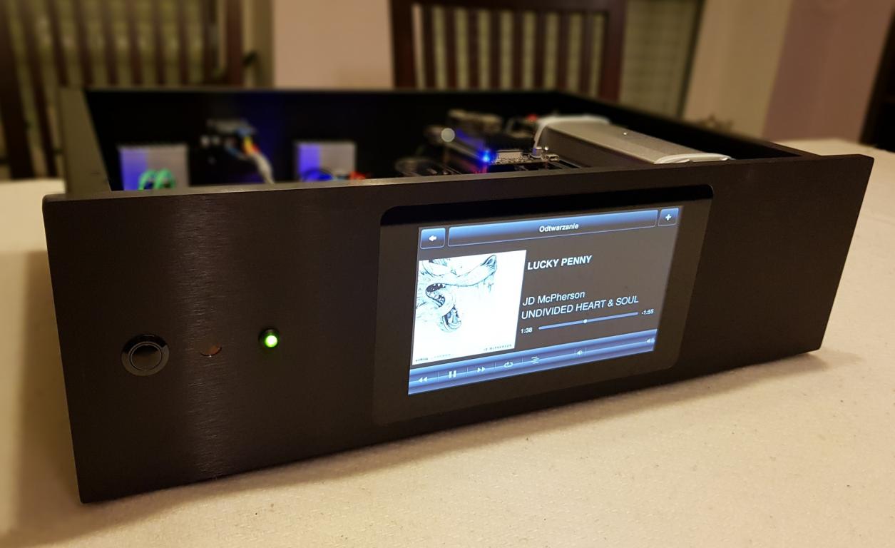

Mam 1 głupie pytanie, czy soft do obsługi LCD umożliwia jego wyłączenie jak w innych playerach ?
Czekamy na kosztorys ;-)
W sofcie tego nie ma ale zrobiłem sobie na pilocie takie funkcje:
LCD +25%
LCD -25%
LCD OFF
LCD ON
Docelowo zastanawiam się nad zrobieniem czujnika natężenia światła. Wtedy podświetlenie LCD ustawiałoby się samo w zależności od pory dnia, pogody za oknem, itp..

Jak zasilasz USBridge i Sparky
Jest jedna sekcja zasilania liniowego 5V, która napędza:
1. Raspberry Pi
2. Sparky + USBridge
3. Wyświetlacz
4. Switch

Ja bym USBridge zasilił osobno
Nie za bardzo rozumiem to pytanie...
Zastanawiam się czy samo Sparky USBridge na podwójnym zasilaniu liniowym gra tak samo jak z WiewioraPlayer, czyli czy WiewioraPlayer ma wpływ na pogorszenie, lub poprawienie jakości brzmienia
Ja mam LMS na NAS kablem Lan spięte ze Sparky i z USBridge wyprowadzone do DACa, czy podpinając WiewioraPlayer zagrało by u mnie lepiej lub gorzej

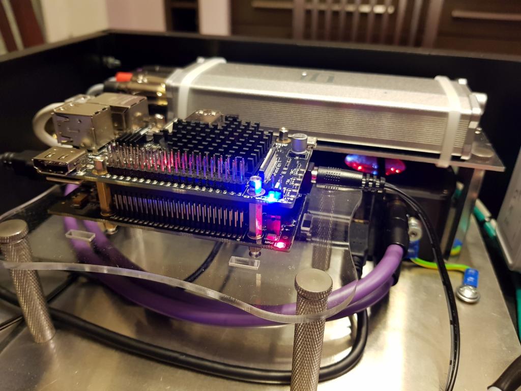

Na wstępie gratulacje za świetny projekt.
Czy możesz zdradzić w szczegółach jak połączyłeś razem (i skonfigurowałeś) Raspberry Pi i Sparky? Przez przewód LAN, USB?
Czym się kierowałeś korzystając z 2 komputerków, czy nie dało by się tego zrobić tylko na Sparky?
https://www.audiostereo.pl/topic/136393-wiewioraplayer/#findComment-4302377
Odpowiem nie 'za' ale obok autora- pewnie sam uścisli.
Komunikacja jest poprzez widoczny na fotkach switch ethernetowych (0pewnie gigabitowy). Jak się domyślam switch jest wpięty w gniazdko wyprowadzone obudowie.
Jest rpi obok sparky z uwagi na ekran, który działa tylko z rpi (inny port display na obu urządzeniach). Dźwięk najfajniejszy jest z usbridge, wybór portu być może z uwagi na daca, stad sparky pewnie.
