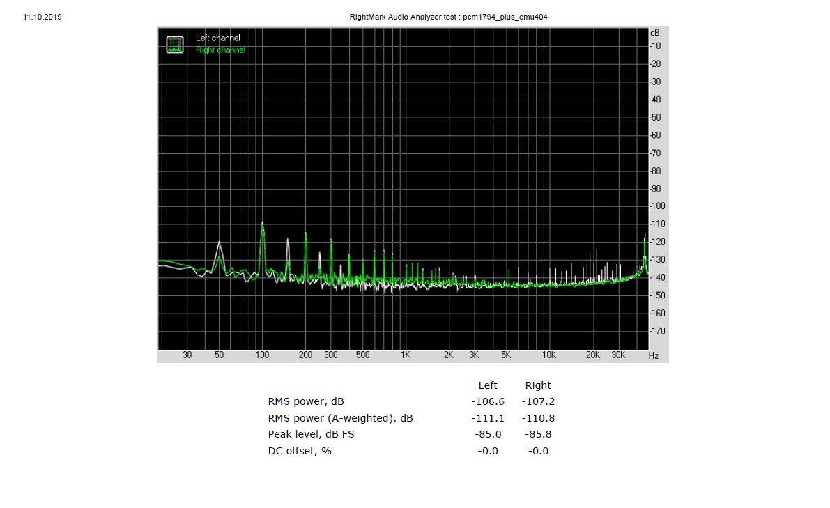

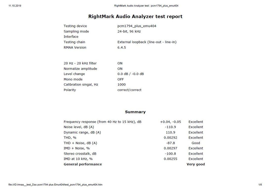

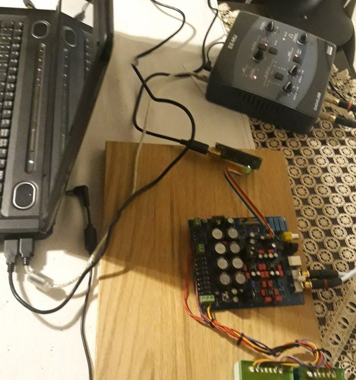

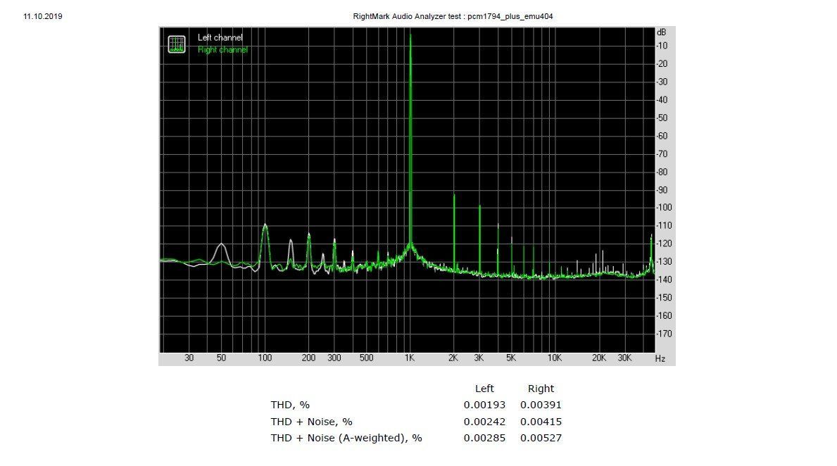

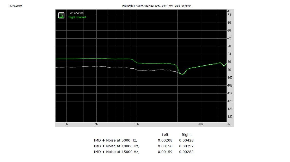

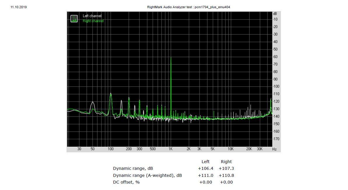

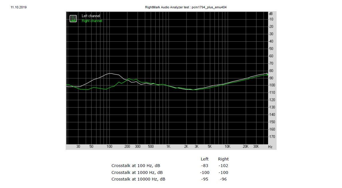

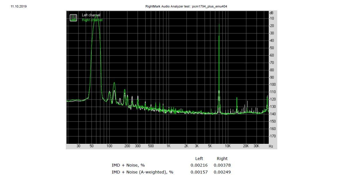

Korzystając z karty E-mu0404 USB       np.   (https://muzyczny.pl/117723_Emu-0404-USB-karta-audio.html)
oraz programu RMAA6  zrobiłem test DAC pcm1794 z filtrem borysa (borys2go)
 Sygnał z USB Audio 3.Lite po I2S dac pcm1794
Byłem ciekawy, który Dac zagra lepiej w bezpośrednim porównaniu.
Tytułowy DAC pcm1794 po I2S (z filtrem borysa)  vs  DAC 9038Q2M (tryb prądowy, pcb borysa).
Izolator masy wg.projektu kolegi gavron04 dla dwóch DAC umożliwia takie połączenie.
Dzięki szybkiemu przełączaniu za pomocą zwykłego wyłącznika on-off mogę wybrać Dac którego chce aktualnie słuchać.
Zaskoczyło mnie to jak gra Pcm1794, a gra naprawde dobrze :)
