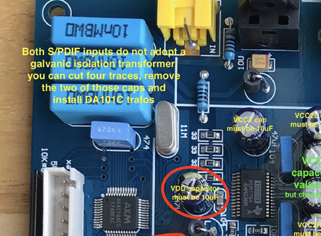

Możecie rozszyfrować parametry tych kondensatorów 1, 2 , 3, 4 ? Chciałbym podmienić na "wimowskie". Tylko jakie ? .... MKP4 czy MKP10 , FKP  a może jeszcze inne? Jakaś podpowiedź bo będę zamawiał podzespoły elektroniczne w "mouser electronic polska" bo nadarza się okazja. ?
A może w tym miejscu podmienić / zastosować trafo DA101C jak proponuje kolega "ptodorov" ?
1,2,3 mają 10nF. To są całkiem dobre Rify, nie podmieniaj ich na Wimy bo to nic nie da. Jeżeli już koniecznie chcesz je podmienić to co najmniej silver mica.
4 to 470 piko. Ta sama sytuacja, jak już podmieniać to co najmniej na silver mica. Albo takie miedziane Nissei:
Jeżeli już, to trzy trafa. Tam każde z trzech wejść SPDIF ma swój własny kondensatorek.
ten czwarty to 470nF

Czyli
1.  10nF (10000pF ,   0,01uF) /100V , silver mica , koszt ok 50zł/1szt
2.  10nF (10000pF,    0,01uF ) /100V , silver mica, koszt ok 50zł/1szt
3.  10nF (10000pF,    0,01uF) /100V , silver mica, koszt ok 50zł/1szt
50 minut temu, sonet napisał:
4 to 470 piko
4.   470pF  /100V , silver mica ok 36zł / 1szt lub miedziane nissei
Zaloguj się, aby zobaczyć treść (możliwe logowanie za pomocą )  , koszt ok 100zł /10szt
Po tym co napisałeś żeby nie podmieniać to faktycznie aspekt cenowy przemawia do mnie (200zł za 4szt kondensatorów) i chyba raczej odpuszczę mody w pcm1794 ak4118.
A co do trafo DA101C aby zastosować 3 szt musiałbym kombinować aby zmieścić w jednym miejscu.
Suma - summarum wychodzi na to, że nie warto bo zapewne  uzyskam "efekt placebo" w jakości brzmienia przed i po modzie. ?
W takim razie zaoszczędzoną kasę  przeznaczę na inne części do kolejnego projektu.
Dzięki za podpowiedź.?
