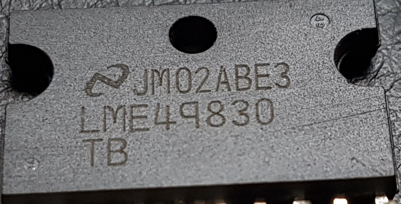

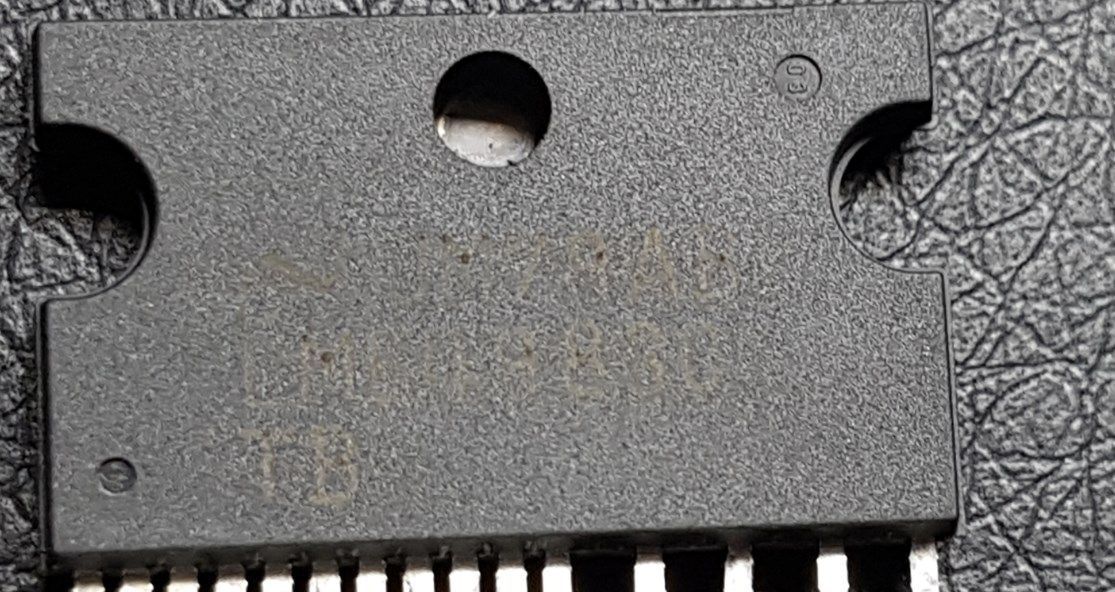

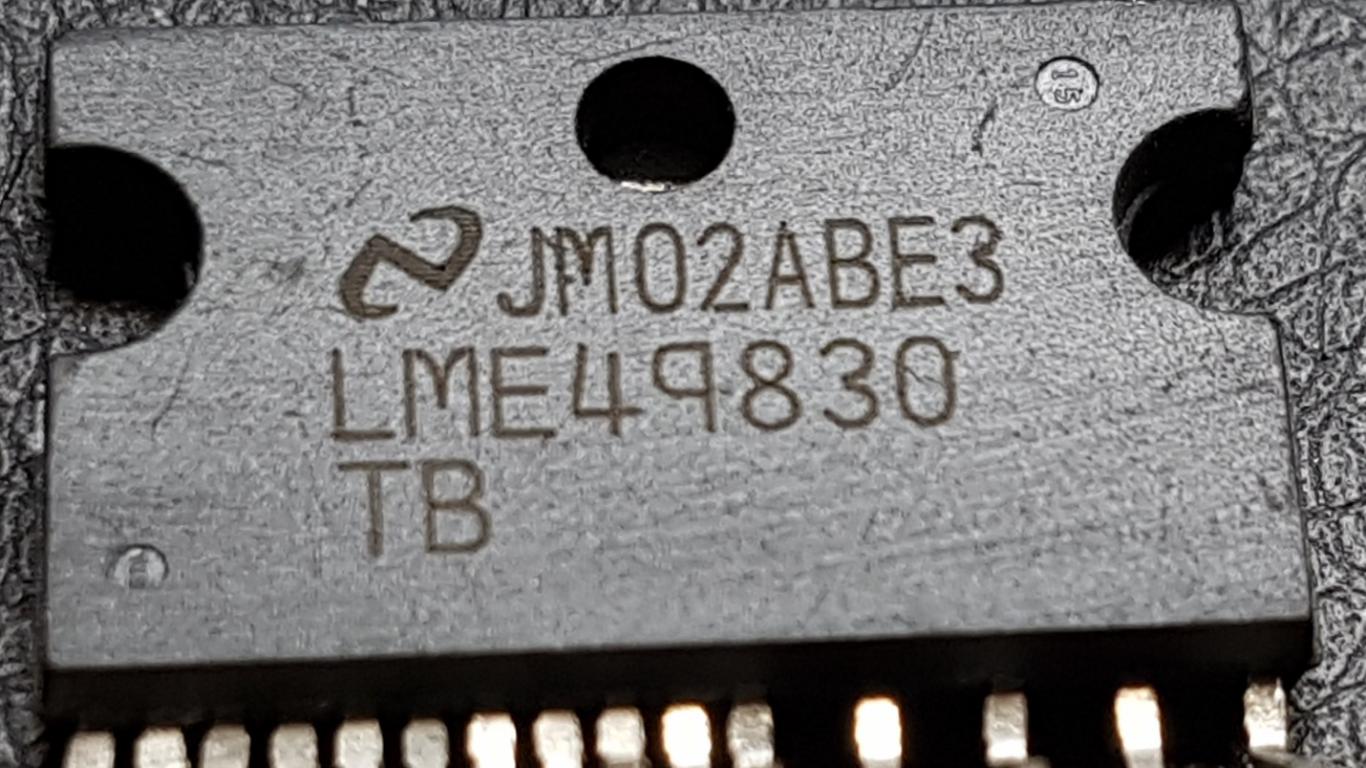

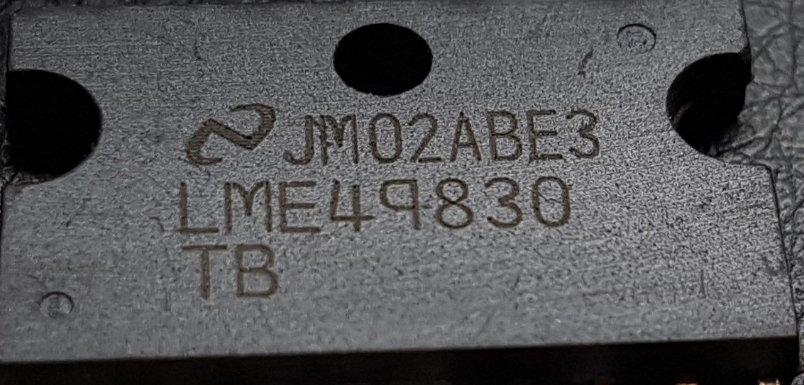

Koledzy piszę ten wątek ku przestrodze kupowania szczególnie ciężko dostępnych kostek, które tylko występują (.............)
Pewnie niektórzy z was chcieli kupić układ LME49830 (nota bene układ po tym jak pokazał jak potrafi brzmieć wzmacniacz w oparciu o niego w przedziwny sposób zniknął z rynku - najlepszy wzmacniacz jaki kiedykolwiek słyszałem)
(.............) zwęszyły biznes i wypuściły fake`i. Układy w tej samej obudowie ale niestety nie działające, przez co kilku z nas poniosło duże straty, szczególnie jeden kolega który wierząc w te układy jako dobre postawił dwa monobloki nie szczędząc pieniędzy na ich budowę.
Zakupione układy po zasileniu albo wywalały pełne napięcie zasilania na wyjściu albo leciały z dymem.
Zostały mi jeszcze 4 podejrzane układy i jeden oryginalny z Farnella. Wczoraj zrobiłem układ testowy w/g noty katalogowej układu LME49830 i wczystkie 4 układy pierwszy raz wpięte pod napięcie wyrzucały jedną pełną połówkę napięcia na wyjście będąc przy tym bardzo gorące (2szt) mocno ciepłe (1szt) i całkowicie zimne (1szt) (jak widać samo to nie jest powtarzalne.
Następnie wpiąłem jeden pewny układ i tak na wyjściu pojawiło się 1,37mV które reagowało na dotknięcie wejścia (napięcie wyjścia ulegało zmianie) i przy tym układ był lekko ciepły.
I tak sobie testując wczoraj wieczorem układy przy świetle jarzeniówki (światło rozproszone) zauważyłem pewną chorą niezgodność. I tu najlepsze:
układy z Chin były po prostu szlifowane (z jakich innych napisów) i chamsko laserowa nadrukowane na nowo.
Układ oryginalny poza tym że napis niekoniecznie bardzo czytelny natomiast struktura powierzchni jest bez zarzutu.
Dla podparcia moich wywodów i ku przestrodze umieszczam zdjęcia wyżej opisanych układów.
Mam nadzieję że ten wpis uchroni niejednego przed podejmowaniem pochopnych decyzji przed zakupem chińskich okazji.
