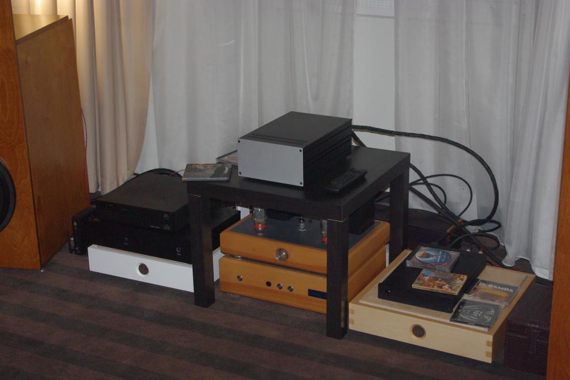

W załączeniu zdjęcie środka wzmacniacza. Z resztą sam go tylko złożyłem z gotowych elementów.
Drugie zdjęcie to wygląd na tle innych urządzeń na wystawie. Spartański ale gra.
