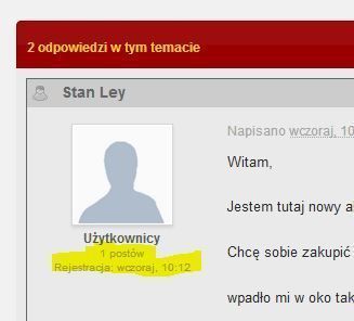

Jestem tutaj nowy ale z tego co widzę zagoszczę tu na dłużej.
Dzięki za info, ale to widać.
