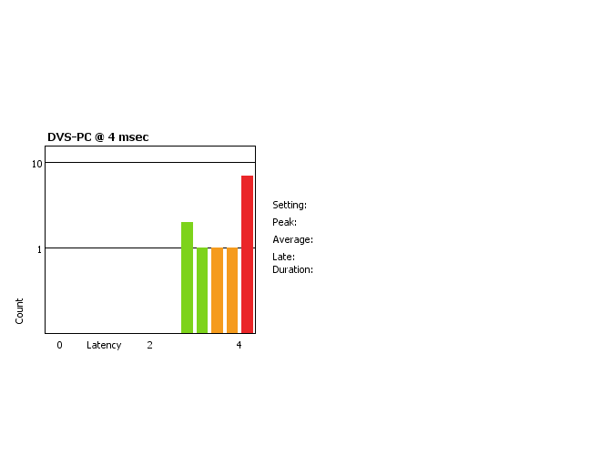

Czy tak jest u Was, u mnie karta DVS nie jest zsynchronizowana z zegarem sieciowym może to powód że nie mogę ustawić
latencji i ciągle sa przesterowania
u mnie to wyglada tak
sprobuj ustawic wszedzie gdzie sie da minimalna latencje
Oczywiście to jest błąd krytyczny. Dziwne, ale najbardziej podchodzi pod jakieś sprzętowe problemy sieciowe, napisz jak dokładnie sprzętowo wygląda ścieżka sygnału Ethernet i jakie wartości latencji Dante a także latencji ASIO i bufora ASIO ustawiłeś. Doraźnie możesz jeszcze włączyć w DVS w Device Config w sekcji Clocking - Unicast Daley Requests na ENABLED, bo wcześniej o tym nie mówiliśmy a tak się robi :) natomiast w DIO tego nie włączaj
Już jest lepiej jak włączyłem Unicast Daley Requests nie ma błędów w Packiet errors ale dalej są przesterowania
W Latency status jeszcze jest siwy kwadracik dlatego że karta nie jest zsynchronizowana
Co ciekawe po zresetowaniu a właściwie po wyjęciu rj45 z laptopa karta jest zsynchronizowana przez 5 -10 sek
jest zielony kwadracik i w Primary status jest slave po tym czasie traci synchronizację i w Primary status jest listening
Teraz mam latency w DIO na 1 msec zmieniłem na 2 msec na ile bym wcześniej nie ustawił to i tak za mała latencja
