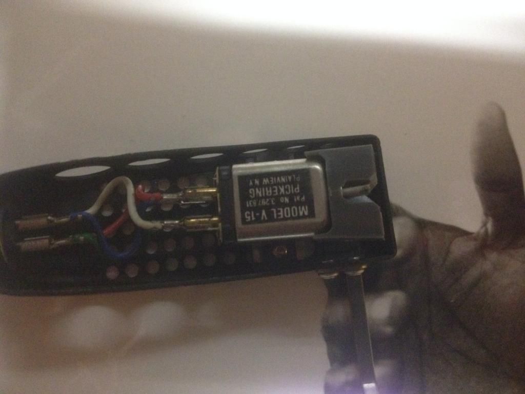

Rozczarowany AT 740 (w sumie najdroższą 1500 zł.) zamontowałem na powrót starą wkładkę Pickering V15 i stwierdziłem,
że gra dużo lepiej niż OM10 i bardziej zadowalająco niż AT 740 (mimo, że ma ze 30 lat).

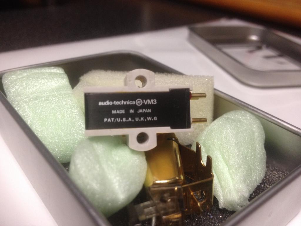

Wcześniej zraziłem się do wymiany igieł, bo zamontowałem nową do starej wkładki AT VM-3 i zagrało to kiepsko. Może kupiłem marnej jakości igłę, a może po prostu ta wkładka głowy nie urywa (w oryginale miała tak kiepską igłę, że nie mam porównania).
Ilustracja tego o czym pisałem...
