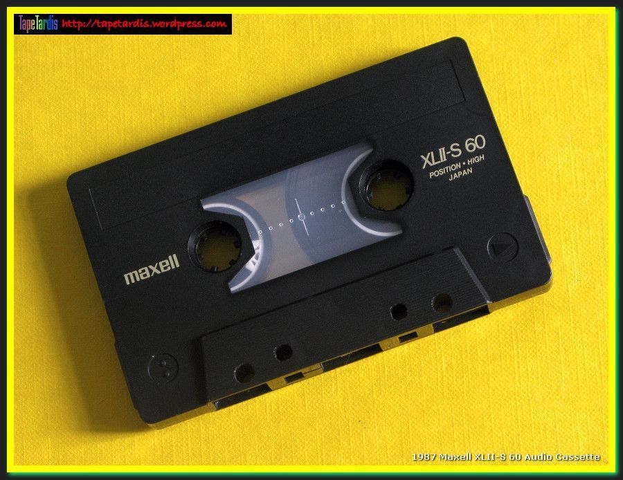

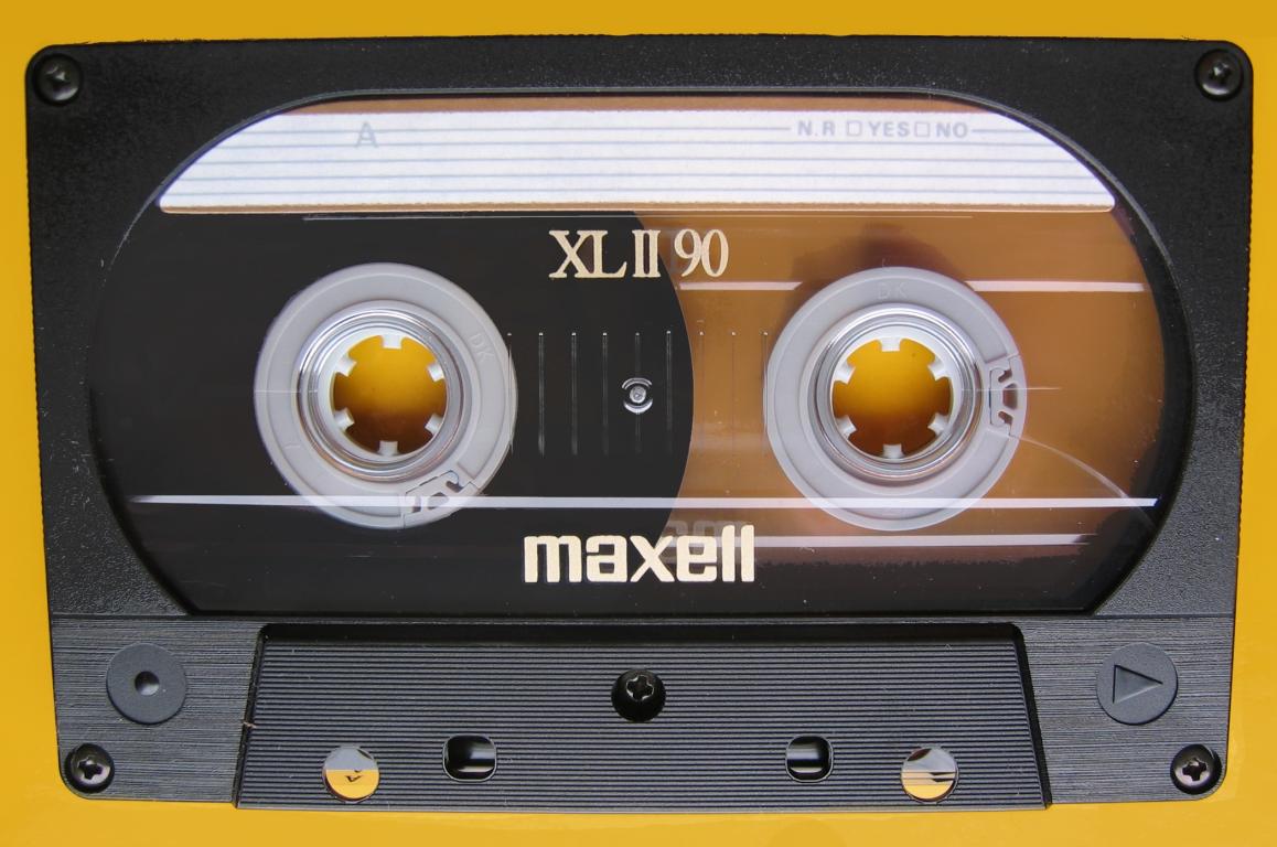

Zobacz na nowe, w folii. Nawet przy tych samych modelach ceny są bardzo rozbieżne i zależą od daty i miejsca produkcji, no i oczywiście długości taśmy.
Te produkowane w okresie schyłku magnetofonów czyli końcem lat 90-tych są dużo tańsze, gorzej wykonane i najczęściej słabsze od tych samych modeli produkowanych np. 10 lat wcześniej.
Jak się wydało worek pieniędzy na decka (albo kilka różnych decków) to na takie rzeczy zwraca się uwagę. Np. TDK MA - podstawowy metal tej firmy służyła jako wzorzec do kalibracji większości japońskich decków, ale sama w sobie nie jakoś była szczególnie porywająca.
Zazwyczaj na folii, a czasem na wkładce jest gdzie i kiedy zrobiona. Jak nie to trzeba posiłkować się internetem.

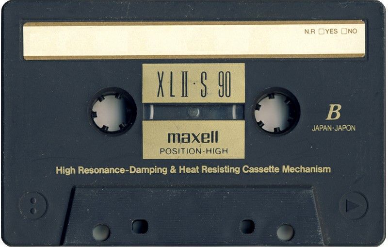

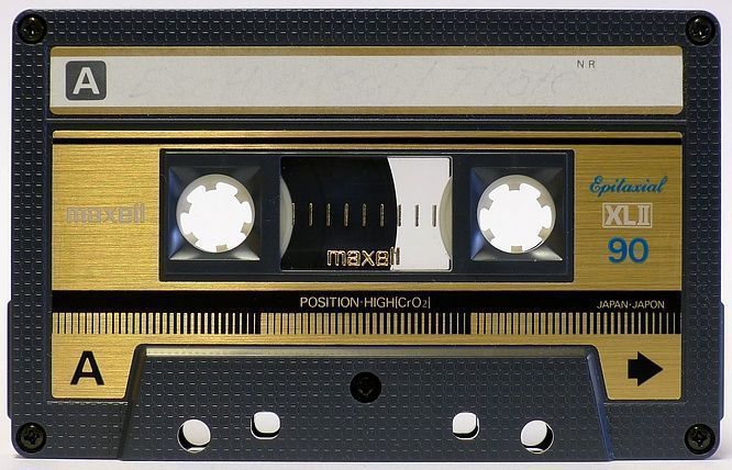

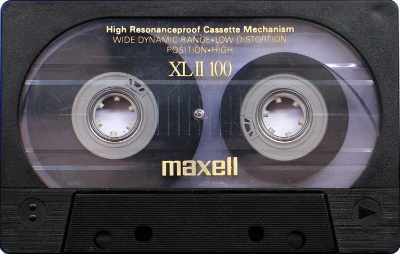

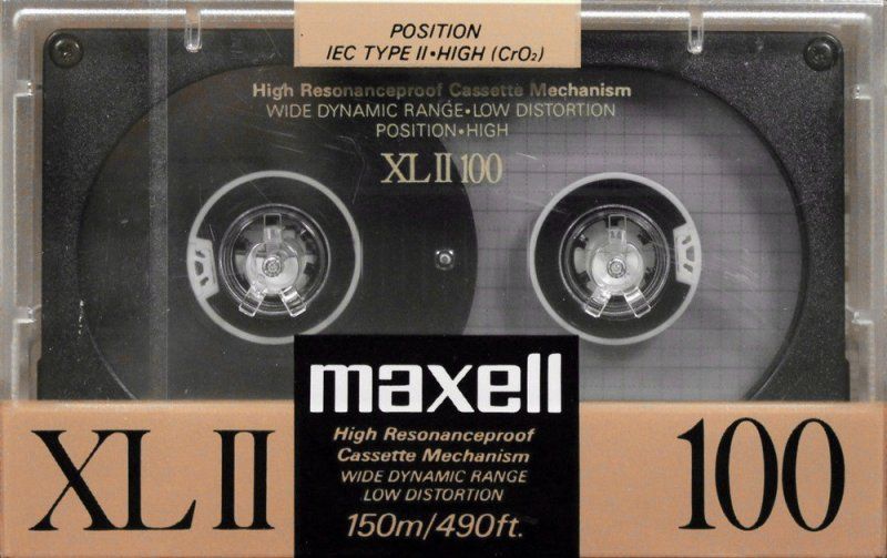

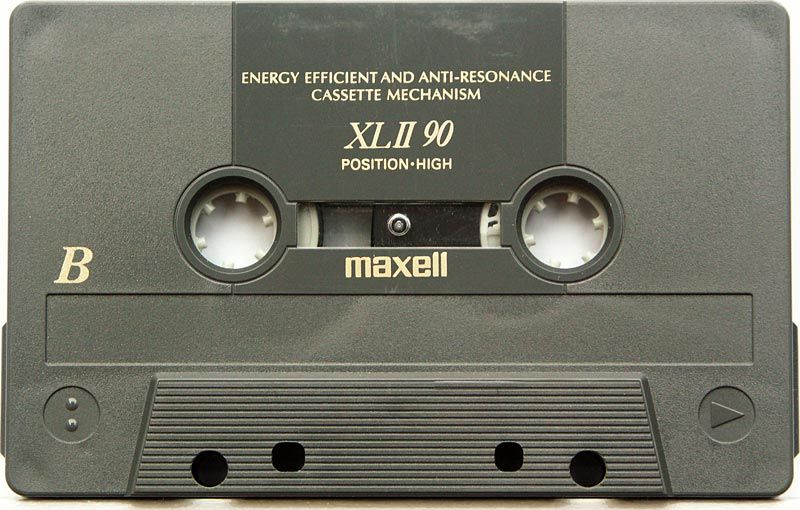

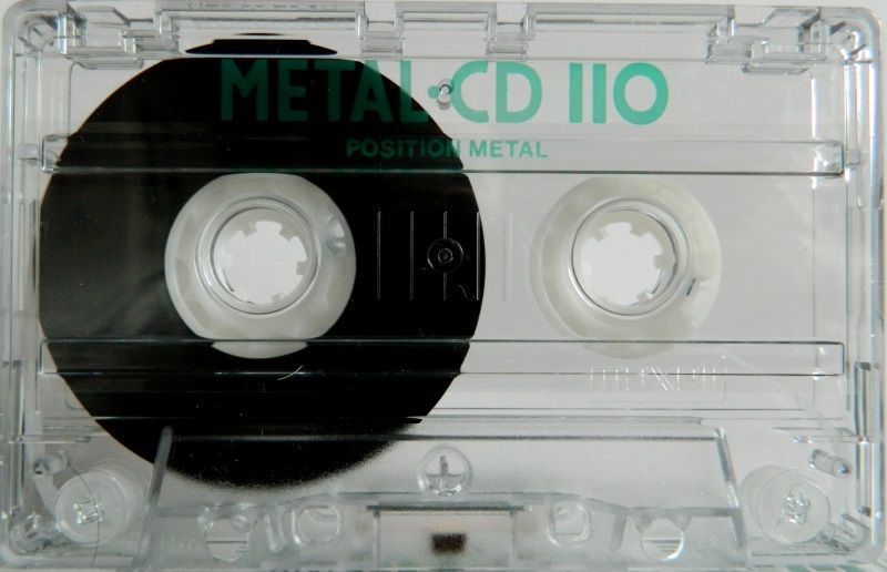

Dla przykładu kilka fotek z "ewolucji" klasycznego Maxella - od tych ze najfajniejszych złotymi etykietami, poprzez kanciaste, później zaokrąglane i wąskie okienka, a w końcu po jakiś shit rodem z marketu
