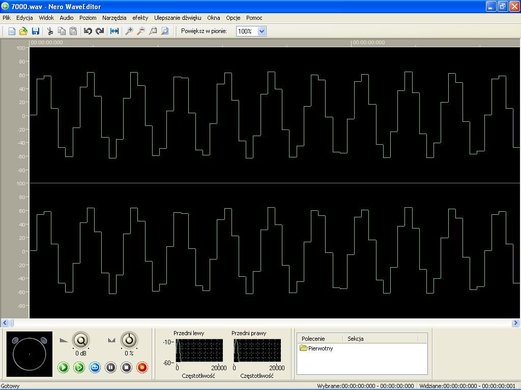

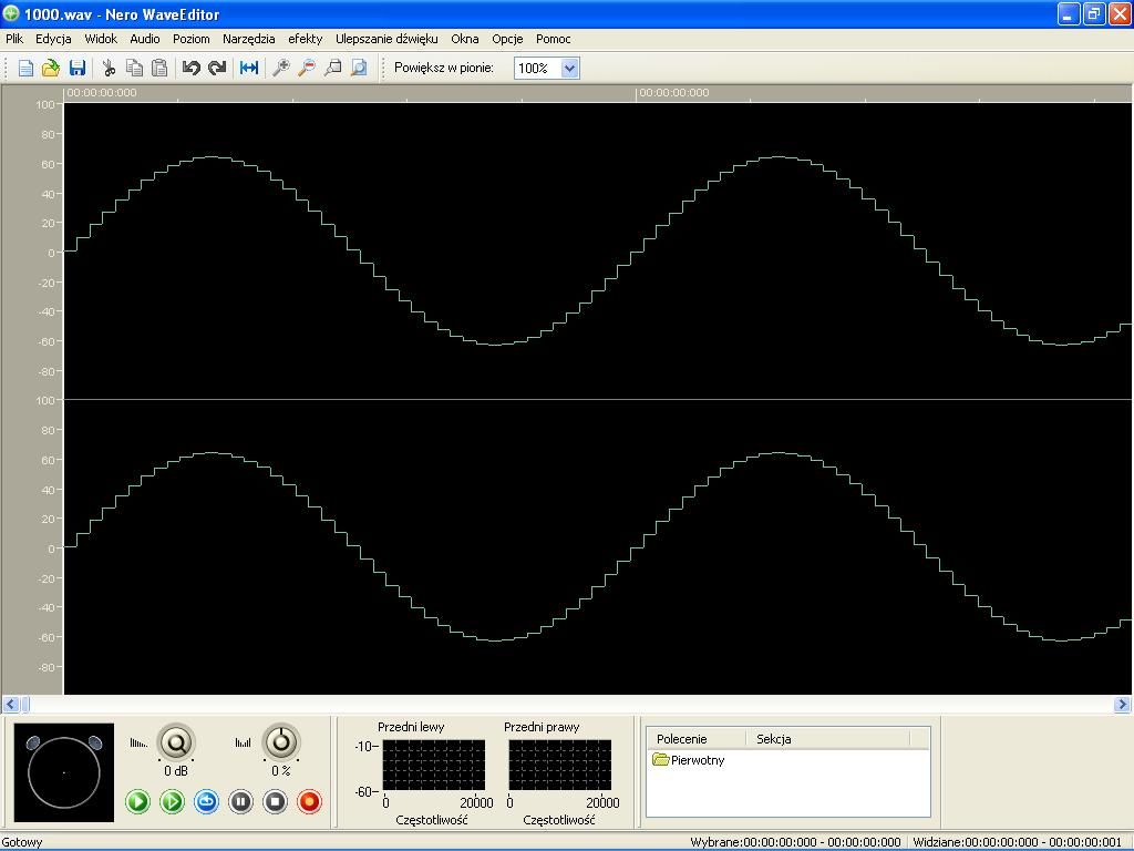

próbka to taki maluśki, malusieńki zapis (5-10 sekund) muzyki,
Aha, to w poniższym Twoim wpisie są takie próbki?
A poza tym 5-10 sekund to całkiem sporo. W przypadku CD jest to od 220 500 do 441 000 próbek zapisu cyfrowego.
Tak to na pewno są Twoje próbki, znaczy na obrazkach poniżej.
Zaraz, zaraz jak pisałeś coś takiego:
jeśli próbkowaniem będzie 44100 Hz to wystarczy podzielić tą liczbę przez 20 000 Hz, a więc w przybliżeniu będzie 2,5 próbki - jak te 2,5 próbki maja pokazać sinusoidę to naprawdę nie wiem.
To też miałeś na myśli "próbki" po 5-10 sekund ? Gdzie są Twoje próbki na obrazkach poniżej ?
Na obu obrazkach jest około 0.0014-0.0015 s.
Błąd. Na lewym jest 0.0018s, a na prawym 0.00154 s.

Przypomnij sobie jak z 2.5 próbki odtwarza się sygnał analogowy. To co niby nagrałeś
To nie jest żadne nagranie tylko zapisane próbki z generatora. To nie jest sygnał tylko jego próbki.

Sygnał jest zawsze niezależnie od tego jak długo trwa. Natomiast Ty o próbkach zaczynasz mówić jak by tu chodziło o kawałki materiału na koszulę. To nie tak. W dobie "rewolucji" cyfrowej każdy przez próbkę rozumie cyfrową próbkę sygnału nie jakieś fragmenty po 5s. To dowodzi że nie jesteś biegły w zagadnieniach cyfrowego przetwarzania sygnału. Natomiast jesteś biegły w krytyce zapisu cyfrowego względem sygnału z płyty winylowej. :-) W niezbyt rozsądnej formie niestety.
Pokazałeś przykład z cyfrowego generatora sygnału, który przedstawia próbki w ten sposób, że łączy je za pomocą poziomych i pionowych linii. Powstają jakby schodki o różnej wysokości. Inne jak generatory np. w programie Audacity łączą cyfrowe próbki za pomocą prostych linii pod dowolnym katem od próbki do próbki. Oba sposoby prezentacji nie są czymś złym, o ile ktoś nie bierze tego jako rzeczywistego przebiegu sygnału. Lecz wie że jest to tylko graficzne przedstawienie dyskretnych wartości cyfrowych. Zresztą takie ostre krawędzie, czy schody, nie są do zrealizowania jako rzeczywisty sygnał. To tylko taka forma graficzna stosowana dla lepszej widoczności. Inaczej próbki wyglądałyby jak pionowe kreski różnej wysokości i gorzej się to ogląda. W każdym przypadku z pojedynczej próbki cyfrowej przy odtworzeniu sygnału cyfrowego powstaje sygnał impulsowy typu funkcji Sinc. Suma pojedynczych impulsów tego rodzaju, poprzesuwanych w czasie o odległość równą krokowi próbkowania, daje odtworzony sygnał analogowy. To że bierzesz wykres z generatora jako rzeczywisty fragment sygnału to nieporozumienie. Jakbyś podłączył oscyloskop pod wyjście odtwarzacza CD to w żadnym przypadku, czy to fragmentu o dł. 5s, czy odtworzonej jednej próbki cyfrowej nie zobaczysz żadnych schodów lecz ciągły przebieg falowy.

...jeśli weźmiemy np sinus 20kHz to przy próbkowaniu 44.1 kHz na jeden okres przebiegu fali 20kHz będą w przybliżeniu dwie próbki (przemak piepszy coś o idealnej sinusoidzie dla 20kHz) co zrobi filtr z tak małą ilością danych? zapewne wygładzi tak że otrzymamy modelową sinusoidę :D:D:D
w tej polemice nie chodzi o to czy ktoś to słyszy czy nie, chodzi o to czy są schody czy ich nie ma - są jak byk, koniec tematu.

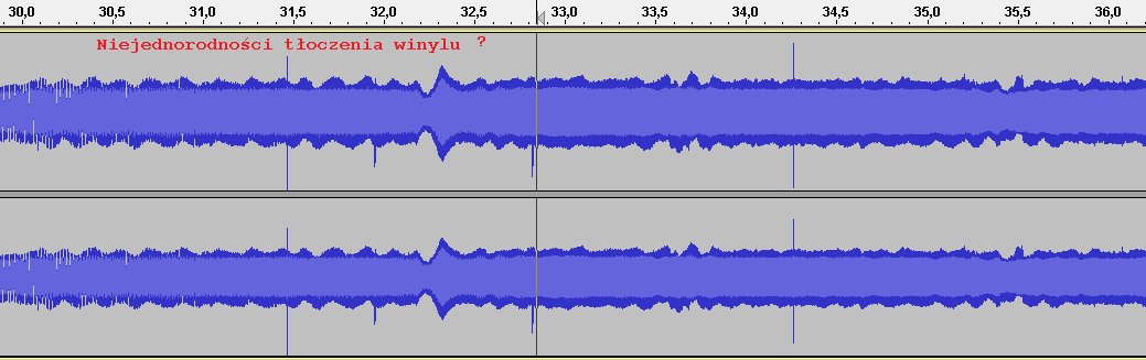

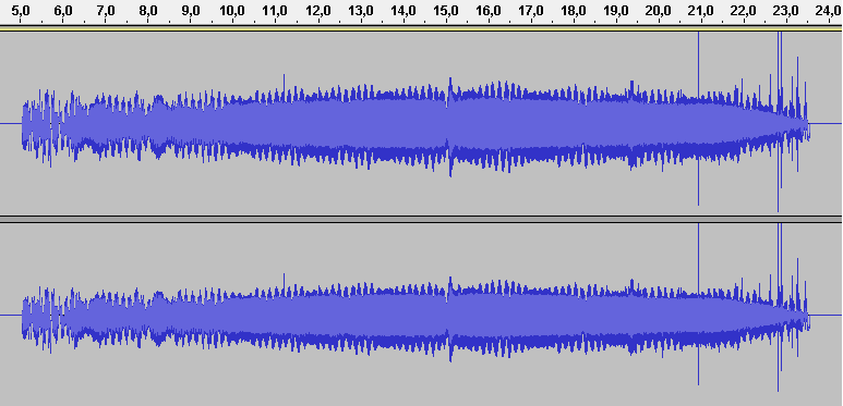

Jezeli mój gramofon brzmi lepiej niż CD, to mam zaprzeczac samemu sobie, bo inżynierowie policzyli, że nie powinien?
Trudno jest zmienić czyjeś przekonania. Jeżeli komuś winyl "brzmi lepiej" - to mu brzmi. To indywidualna cecha.
Jednakże to techniczne aspekty SĄ OBIEKTYWNE.
Wypieranie tej oczywistości prowadzi do dziwacznych sformułowań w stylu "bo inżynierowie policzyli". Ano policzyli - gramofon to też robota inżynierska.
(BTW Ronald Reagan nie powiedział "facts ar stupid things"
Dlatego trzymajmy się faktów:

[sygnał na wyjściu przetwornika cyfrowo-analogowego jest analogowy i nie ma żadnych schodków.]
są,
bardziej przypomina (w powiększeniu) sinusoidę złożoną właśnie ze schodków, częstotliwość próbkowania decyduje jak duże są te schody, im wyższa ta częstotliwość tym schody mniejsze.
Schodków nie słychać faktycznie - ale są.
jaka piękna schodkowa sinusoida
Filtr analogowy po przetworniku to filtr dolnoprzepustowy który ma za zadanie odciąć częstotliwości powyżej 20 kHz. Filtr ten nie wygładza żadnego sygnału.

Żeby być uczciwym trzeba powiedzieć że te testy są nie do końca OK.
Chodzi o "istotę" pozyskania dźwięku z obu urządzeń.
Jak wiadomo CD bazuje na "zmianie napięcia", winyl z kolei to drgania.
Aby test był miarodajny trzeba by usunąć wszelakie drgania pasożytnicze a to nie jest możliwe.
Twoje życzenie nie jest możliwe do realizacji.
Test porównuje konkretne, dane urządzenia i nie może być podstawą do uśredniania. Testujący zastrzega się, że w przypadku innych urządzeń wyniki mogą być odmienne.
Mogłoby okazać się zimnym prysznicem dla zwolenników winyla, gdyby okazało się, że maszyna za kilka-, kilkanaście tysięcy wcale nie jest dużo lepsza, a tego przecież nie chcemy. ;-)
