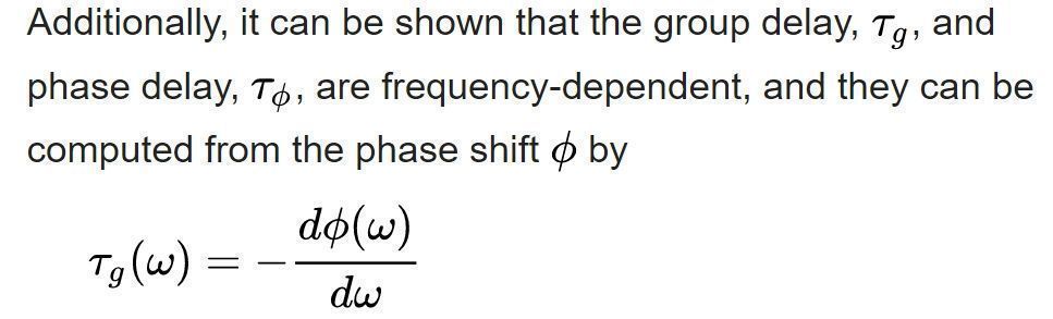

W zasadzie pozostając w poetyce, którą próbujesz narzucić, powinienem napisać, że pierwsza pochodna tych funkcji, która sam pieczołowicie i bez zrozumienia wyrysowałeś, ale ponieważ jestem zmęczony i nie chce mi się kłócić, więc napiszę po prostu, co o tym myślę.
Po pierwsze - całkiem słusznie nie domagasz się charakterystyki fazowej leżącej na osi. Niestety, to wszystko. Nie wiem, skąd pomysł, że charakterystyki fazowe mogą być tylko nad osią - przesunięcie fazowe zależy od punktu odniesienia i możemy wybrać go sobie dowolnie. W szczególności zwykle dobiera się go tak, żeby większość charakterystyki mieściła się w zakresie +/-180 i nie zawijała się zbyt często i w istotnym zakresie. To całkowicie nie ma znaczenia, jaki wybierzemy punkt odniesienia, to znaczy w stosunku do czego ta faza jest przesunięta, byle wobec czegoś stałego. Tak więc faza może być nad, pod, zawijać się, tak więc pod tym względem w sumie Twój wykres jest OK. Gorzej niestety jest z nachyleniem charakterystyki - za pomocą korektora chcesz uzyskać rosnącą charakterystykę fazy, a to oznacza w realu wyprzedzanie sygnału. W rzeczywistych układach charakterystyka opada (oczywiście można to uzyskać w systemach cyfrowych, ale jest to związane z dodaniem opóźnienia, którego wtedy po prostu nie uwzględniamy). Linearyzowanie charakterystyki fazowej polega tylko i wyłącznie na zwiększaniu jej nachylenia i jednoczesnym doprowadzaniem jej do funkcji liniowej, czyli do linii prostej, ale nie poziomej, pozioma to ewentualnie ona będzie po odjęciu stałego opóźnienia.
Teraz co do "rozmywania transjentów". Aby to mityczne zjawisko nie występowała, opóźnienie grupowe musi być stałe w funkcji częstotliwości, to znaczy takie same dla każdej częstotliwości (oczywiście w jakimś zakresie częstotliwości). Wtedy mamy do czynienia ze zwykłym i w sumie nieuniknionym opóźnieniem, wspólnym i równym dla całego pasma. Opóźnienie grupowe jest, jak pisałem, pochodną charakterystyki fazy po częstotliwości, można sobie poczytać choćby w wikipedii:
Oczywistym jest więc, że aby opóźnienie grupowe było stałe, charakterystyka fazowa musi być funkcją liniową, a jej nachylenie oznacza wtedy po prostu sumaryczne opóźnienie. Stałe opóźnienie ma znaczenie w przypadku nagłaśniania lub innych operacji na żywo, w przypadku nagrań i tak mamy do czynienia z opóźnieniem wynoszącym miesiące czy lata, nie jest ono więc istotne, ważne, aby było stałe w funkcji częstotliwości.
Czyli jeżeli zależy nam na zachowaniu kształtu czoła fali czyli transjentu, system nasz musi być systemem z liniową fazą:
"Linear phase is a property of a filter, where the phase response of the filter is a linear function of frequency. The result is that all frequency components of the input signal are shifted in time (usually delayed) by the same constant amount (the slope of the linear function), which is referred to as the group delay. And consequently, there is no phase distortion due to the time delay of frequencies relative to one another."
natomiast jak widać nigdzie nie ma warunku, że charakterystyka fazowa musi być "pozioma", czyli niezależna od częstotliwości, wystarczy że jest funkcją liniową.

Hmmm... pierwszy wynik z mojego gugla, wikipedia:
Wszystko poniżej osi. Zresztą to oczywiste, opóźnienie to ujemny kąt i wszystkie nienormalizowane charakterystyki fazowe muszą być poniżej osi.
Ale to w sumie żaden problem, bo to tylko kwestia znaku, wystarczy się umówić, że piszemy nie o przesunięciu tylko o opóźnieniu i będzie powyżej osi i zniknie minus sprzed pochodnej.
spójrz na charakterystykę kolumny w linku, który podajesz
Kawałek może sobie rosnąć, całość zasadniczo nie i generalnie opada. Poza tym używasz przeciwnego znaku, w Twojej terminologii nie może spadać ;)
