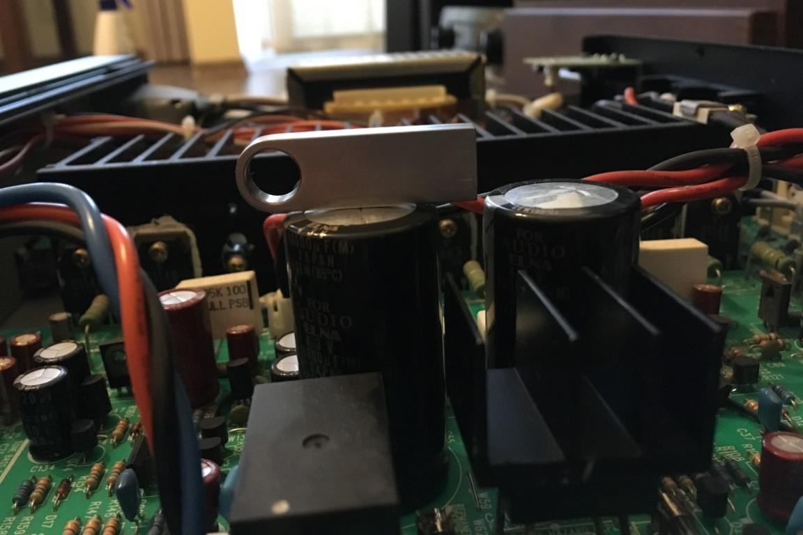

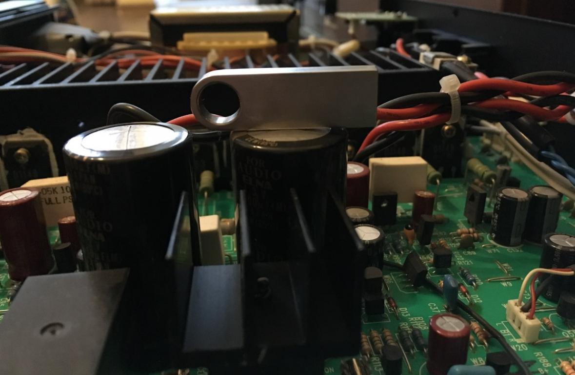

Cześć,
jak widać na zdjęciach kondensatory są lekko wypukłe. Czy już je "bierze"? Wymieniać?
Generalnie wzmacniacz gra poprawnie.
Wzmacniacz jest z 1998r. a więc już trochę ma. Czy Mundorf MLGO M-Lytic 10000uf 63V będzie ok?

Musisz się liczyć po wymianie kondensatorów w zasilaniu ze znaczną zmianą brzmienia tego wzmaka, w kierunku niewiadomym. Wybrzuszenie nie świadczy o tym, że kondensator nie ma właściwej pojemności. Trzeba zmierzyć ich pojemność. Wymieniłem setki kondensatorów w starym sprzęcie, bardzo często wracały oryginalne z powrotem... Te Mundorfy są znakomite. Nichiconów o dużej pojemności unikam: FG zamulają, FW są krzykliwe, KG kliniczne.

Co z tego ze wzmacniacz gra jak kondensatory maja esr >0.1ohm i to świadczy o ich uszkodzeniu.
To tak jakby silnik w aucie kopcil na niebiesko i spalal litr olej na 100km A Ty byś stwierdził że jest sprawny bo przecież jezdzi
Z tymi opampami podobnie jak z kondziami. Te nowo kupione wynalazki na wiadomych stronach aukcyjnych przegrywają ze starymi produkcjami. Nie wnikam, czy to podróby, czy materiały i technologia nie ta. U mnie stare NE5534/5532 (najlepiej Philips) gaszą wszystko z allegro.
"Bierze ", konkretnie puchna od cisnienia wodoru który powstaje w wyniku
reakcji elektrochem, co swiadczy o cienkiej jakosci elektrolitu i kondów;
jeszcze troche i to wysadzi obudowe,
wniosek - wymien i bedziesz mial spokoj na lata , rzecz jasna kup z pewnego zrodla, np te mundorfy,
bo faktycznie nichicony to tez podróby
to sa kondy prostownicze wiec przy tak duzej pojemnosci
opowiesci typu .... ze maja wplyw na barwe muzy to nieprawda ;
Jak wzmacniacz ma wymienialny bezpiecznik sieciowy to można ciągnąć do końca, ale nie na pewno. Wybrzuszenie to kwalifikacja do wymiany.
