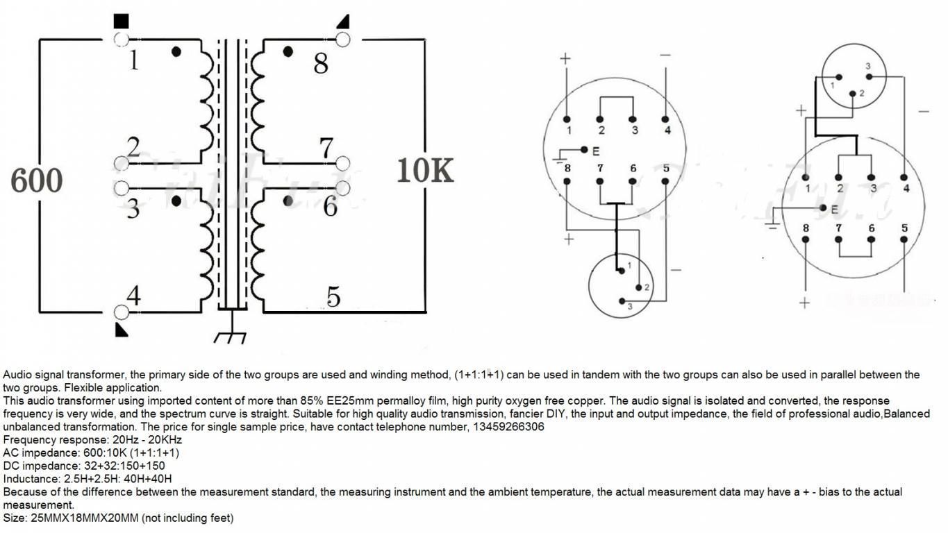

Celem jest osiągnięcie minimum 2.5VRMS na wyjsciu i najniższej możliwej impedancji.
Dac pcm1794 jest prądowy, a celem jest zastąpienie skomplikowanej analogowki lampowej lub na kościach jednym prostym transformatorkiem.
Kolega wyżej opisał porównanie traf z kondensatorami. Czy to oznacza, że w lampowej analogowce, czy też we wzmacniaczu lampowym mogę zastąpić sprzęgające kondensatory tymi trafkami?

Tu chyba nie chodzi o popisywanie się kto ma jeszcze jakiś pomysł na stopień wyjściowy , tylko o implementację trafa na wyjściu daca - tak jak w temacie wątku.
Myślę, że jednym z podstawowych kryteriów poza dopasowaniem impedancji jest dobór trafa pod poziom sygnału jaki chcemy przez niego przepuszczać, aby poziom zniekształceń był jak najmniejszy. Wtedy nie koniecznie wyjdzie to małe trafo.
Dlatego dobrze by było gdyby Muzg jako profesjonalista odniósł się do propozycji zastosowania tego małego chińskiego trafa.
Wszelka pomoc mile widziana.
Co Ty zatem sądzisz o zastosowaniu tego trafa ?
Ktoś [MarG zastosował to chińskie trafko i wyraża się z pełnym entuzjazmem o dźwięku
Jeśli rozważamy tu trafa znanych firm od 300 zł szt, to może warto jednak wypróbować te chińczyki.
