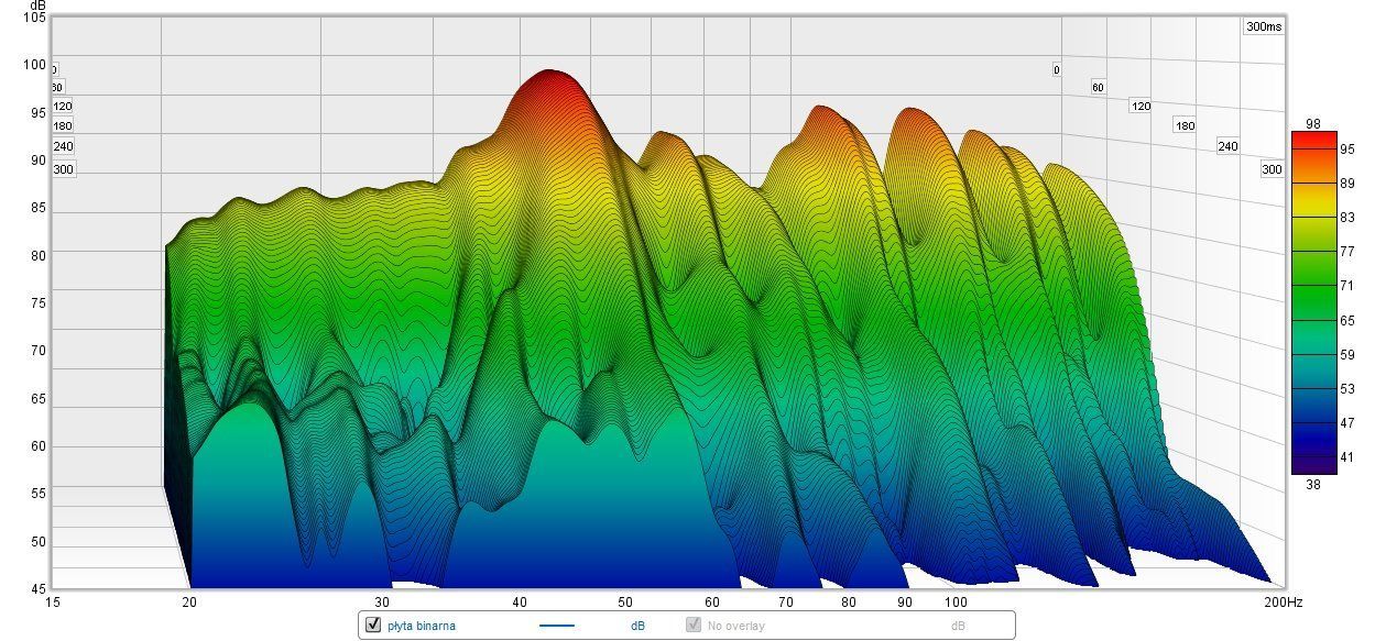

  • 3 miesiące temu...

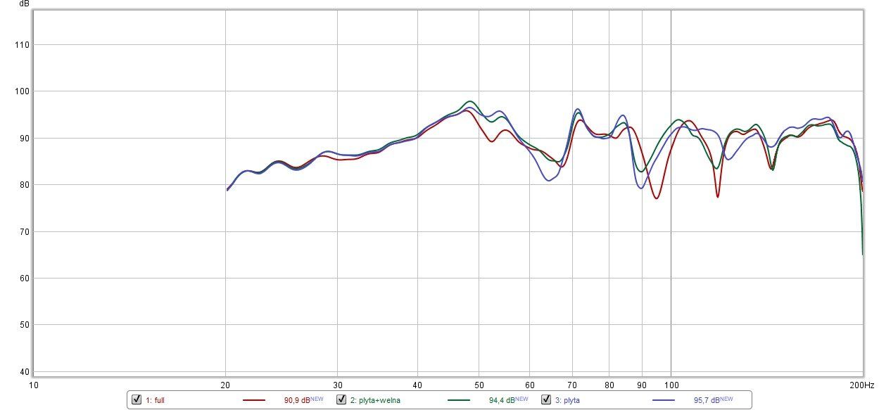

Zrobiłem pierwsze pomiary, wyniki są dość "dziwne", nie wiem może coś skopałem.
Strona prawa (po tej stronie stoi subwoofer)
Wersja z subwooferem
Strona lewa

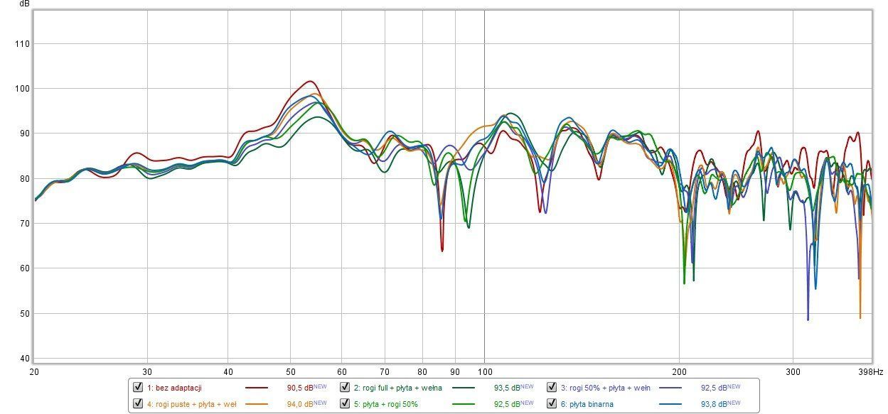

Koło 200hz wszystko leci na pysk, po pomiarze zauważyłem że głośnik trzeszczy więc zapewne to jest przyczyną.
W efekcie wywaliłem całą wełnę, została tylko płyta binarna i filc. Same kolumny grają hmm bez większych zmian choć mam wrażenie że w pewnych partiach bas jest po prostu fajniejszy i mocniej wyczuwalny, niektóre nagrania ok.. innych lepiej nie włączać. Kolumny + sub + eq sprawdzałem tylko na muzyce i basu jest aż za dużo, subwoofer jest ustawiony ciszej niż poprzednio a bas jest znacznie bardziej wyczuwalny i bardziej "mięsisty", mimo mizernej mocy toleruje podbicie na dole. W kinie myślę będzie lepiej, w muzyce uszy bolą nawet po ściszeniu.
Zdecydowanie brakuje czegoś w rogach, po za basem reszta na minus.
Prawdę mówić jestem w kropce, nie wiem co dalej...

to się nazywa znoszenie fali i ameryki nie odkryłeś, zdecydowałem się na usunięcie wełny bo jej obecność powodowała większe dropy a całościowo na dole wnosiła niewiele.
Ogólnie jestem w szoku że tyle wełny przyniosło tak marny efekt, w samych ścianach było: 20cm grubość 160 wysokość 120 szerokość. Zdemontowana wełna zajmuje połowę pokoju !

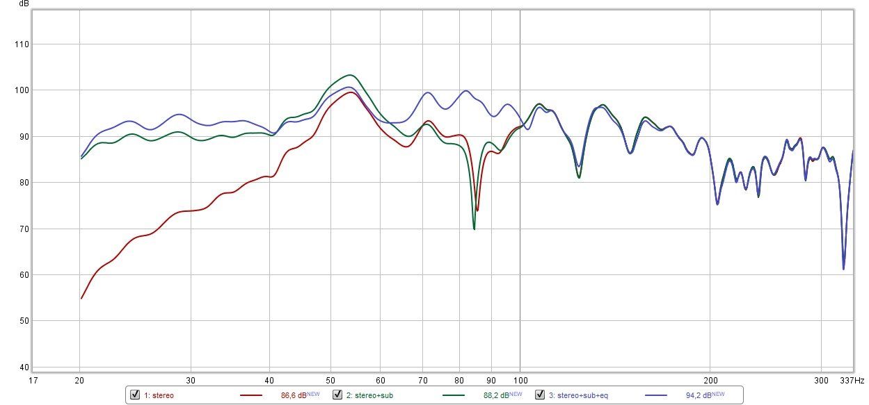

można pomiary robić ciszej ? mniej niż -12db ? to jest strasznie głośno... mic ustawiony prawie na max.
10 godzin temu, xajas napisał:
ze ta dziura powstaje akurat w zakresie tych najprzyjemniejszych czestotliwosci 40-60Hz.
gdzie ty tam widzisz dziurę ?

54Hz -> 112dB
40Hz -> 85dB
Spadek o 27dB !!!
I to (jak piszesz) przy zastososwaniu subwoofera. Czy spadek o 27dB jest twoim zdaniem zrownowazonym przebiegiem pasma?
Wsadzanie grubej warstwy welny za "nieprzepuszczalna" dla fal dzwiekowych sciane hamuje  wnikanie fal dzwiekowych w pory welny (zamiana energii akustycznej/cisnienia w tarcie/cieplo) i niweluje jej dzialanie jako pochlaniacz basu
Te wspomniane "...20cm grubość 160 wysokość 120 szerokość...." to dla najnizszego basu kropla w morzu i smiechu warte.
Tymi dropami przy 85Hz, 210Hz, 320Hz,.. bym sie nie przejmowal, sa one tak waskopasmowe, ze ich nie zauwazasz

tak było w "instrukcji" na której się opierałem. Naprawię lewą kolumnę (prawej przeszkadza subwoofer) i ponowię pomiary z dowalaniem wełny.
Godzinę temu, xajas napisał:
40Hz -> 85dB
91db
54Hz -> 112dB
101db
Spadek o 27dB !!!
10db
wiem, dlatego w rogach masz olbrzymie superchunki prawie na całą wysokość pomieszczenia, masz ponad 10 paczek (2.44mkw /sztuka) wełny a jej dzianie jest mizerne, wszyscy doradzali usunięcie a nie dołożenie.
"każdy z nas wie że bas przez cieniutką folię nie przechodzi", membrany z płyty HPF chyba nie zrobisz...
