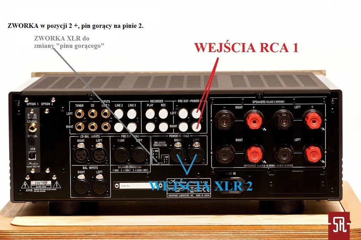

Polecam połączenie zbalansowane. Pamiętaj o przełączeniu zworki "pinu gorącego" zgodnie z ustawieniem EU czyli 2 pin +. Dotyczy to wyłącznie wzmacniacza Accuphase, domyślnie ma standard pinów US.

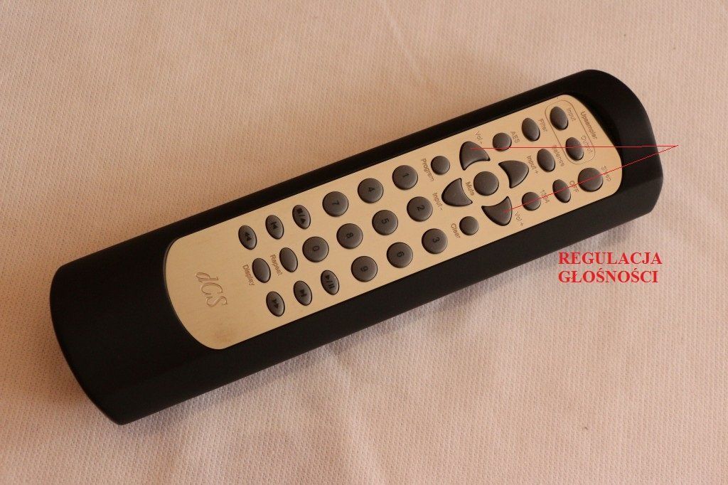

Rysunki dla objaśnienia. Używasz kabli sygnałowych, analogowych, zbalansowanych XLR. Łączysz wyjście liniowe XLR 2 w DCS i wejście XLR 2 bezpośrednio na końcówkę w E470. To samo możesz wykonać w wersji niezbalansowanej poprzez złącza RCA 1.
Głośność regulujesz w przetworniku DCS  za pomocą pilota lub przycisków.
