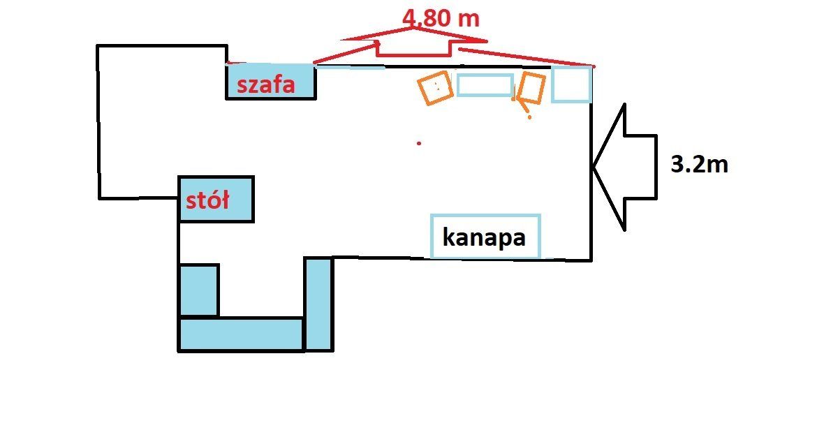

Witam!
Poszukuję głośników w budżecie do 6000 zł (lepiej używane) do pomieszczenia o układzie z obrazku. Rozstaw głośników to 1,7m, z kolei odległość od frontu głośników do słuchacza to 2m. Obecnie w tym ustawieniu grają głośniki polskiej manufaktury QBA 300 AL.
Jeśli chodzi o ilość basu z tych głośników jestem zadowolony. Niestety nie jestem zadowolony jeśli chodzi o jego częstotliwość. Chciałbym by ten bas schodził niżej. Dodatkowo na obecnych głośnikach na wyższych głośnościach pojawiają się zniekształcenia na basie i z pewnością nie jest to wina wzmacniacza, gdyż ten ma ogromny zapas mocy - 200 W przy 8 ohmach. Głośniki QBA to właśnie 8 Ohmowe kolumny z efektywnością 87 dB.
Chciałbym zmienić głośniki po prostu na skrzynki o klasę lub dwie wyżej. Zależy mi na:
  • scenie pociągniętej wgłąb i w żadnym wypadku nie podawanie niczego bliżej niż linia kolumn - z racji niewielkiej odległości słuchacza od kolumn. Na przykładzie muzyki elektronicznej Trentemoller - tutaj i akustycznej Tingvall Trio tutaj
  • niskim basie bez zniekształceń na wyższych poziomach głośności również. Głównie w muzyce elektronicznej. Np. tutaj i tutaj ale też w muzyce z orkiestrą np. Hans Zimmer
  • dobrej średnicy - tak by pięknie wybrzmiewały dźwięki analogowych syntezatorów. Np. tutaj
Wzmacniacz - klasa D podaje 200 Wat przy 8 Ohmach i ponad 350 przy 4 Ohmach - więc powinien napędzić niemal każde kolumny. Słucham głównie z winyla i plików. Obecna sygnatura dźwięku mi odpowiada - jest analogowy, bez gry skrajami pasma i bez nieprzyjemnych ostrości na tonach wysokich. Moim zdaniem głośniki w takiej sytuacji powinny być w miarę neutralne lub delikatnie ocieplone. W żadnym wypadku jasne.
Proszę o propozycje. Raczej skłaniałbym się do podłogówek z dużymi membranami basowymi. Może elektrostaty z drugiej ręki. Tylko głośniki aby sprostać moim wymaganiom i okażą się zbyt duże do takiego pomieszczenia i nie zaczną przykładowo podawać za dużo basu?
Układ:

Po pierwsze masz akustyczny koszmar.
Bez zachowania symetrii rozstawienia kolumn wobec ścian pomieszczenia trudno uzyskać prawidłowy obraz stereo.
Dwa. Zniekształcenia o których piszesz mogą pochodzić od złego ustawienia kolumn wobec ścian (zbyt blisko wobec ściany).
Trzy, nie moc wzmacniacza się tu liczy lecz jakość samego urządzenia. Jeżeli masz jakąś chińską wydumkę to nie licz na to że coś poprawisz.w swoim systemie.
Cztery. Musisz wybrać - albo piękna średnica albo scena budowana wgłąb. Przynajmniej na twoim poziomie budżetu.

Hmm no wiem, że akustycznie jest słabo, bo cała lewa część jest otwarta. Głośniki mogę odstawić od ściany, no ale wtedy stoją jeszcze bliżej słuchacza. Wzmacniacz to Lyngdorf SDAI 2175 - więc nie chińska wydmuszka :) Zniekształcenia to na sto procent głośniki (membrana basowa?) Bo słyszalne są niezależnie od miejsca słuchacza i po prostu powstają przy wyższych poziomach głośności. Tak testowałem na kilku wzmacniaczach - wiec myślę, że to po prostu głośniki nie dają rady odtwarzać takiej muzyki na takim poziomie głośności.
Jeśli jakiś kompromis - to proszę napisz w takim razie jakie głośniki odtworzą tę średnicę (i niski bas) a jakie zbudują scenę wgłąb (i niski bas).

Układ masz trudny , wzmacniacz mocarny i przyzwoite kolumny . Zanim bym wydał te pieniądze odwróciłby układ kanapa / sprzęt nieco zmieniając odległości ( oczywiscie pod warunkiem ze sie da bo to tylko szkic a moze sie okazać niewykonalne ). Druga ewentualna wersja to moze dobry subwoofer ? Velodyn Rel ? W tej kasie spokojnie kupisz nowy i kwestia basu załatwiona , a jak piszesz problem to jego ilośc nie jakość ( z kolumn ) Twój wzmacniacz ma pre-out a velodyn ma system pomiarowy akustyki pomieszczenia wiec moze to załatwić problem. Wymiana kolumn bez posłuchania ich w swoim pomieszczeniu często okazuje sie sporym rozczarowaniem wiec byłbym ostrożny . A na koniec ponieważ pytasz o kolumny z dobrym basem i przestrzenią - mam Pylon Diamond 28 i wszystko jest - mniejsze 25 tez są bardzo dobre - warto ich posłuchać
Najważniejsza jest muzyka - później sprzęt , a najlepszy jest ten który dla mnie brzmi najlepiej .

Gdybym był w takiej sytuacji spieniężyłbym wzmacniacz i kolumny, dołożyłbym do budżetu by kupić Linn Majik DSM z kolumnami Majik 109.
Miałbym 100W wzmacniacz, wbudowane pre do gramofonu i całkiem skuteczną korekcję akustyczną wbudowaną w DSM przez Linna.
Dodatkowo Majik 109 pozwalają się ustawić dość blisko ścian i są przewidziane do postawienia na meblu w sytuacji gdy nie da się zastosować podstawek (chociaż standy na pewno dadzą lepszy efekt).
Linn nie zaleca stosowania kabli zasilających innych niż te z pudełka a kabel głośnikowy Linna jak na dzisiejsze warunki jest tani jak barszcz, co tylko uatrakcyjnia takie rozwiązanie.
Piszę, że tak bym zrobił bo ja zrobiłem podobnie w pokoju 13m2 i działa. Co prawda mam inne kolumny a Majik jest dzielony i nie mam potrzeby stosowania korekcji akustyki, niemniej działa wszystko bez zarzutu.

A systemem room Perfect czy jak się nazywa bawiłes się? Twój wzmak to chyba ma?
Kolumny zagrają w głąb tylko i wyłącznie jeśli akustyka na to pozwoli. Przyprawione do ściany na pewno nie.

Po 1 akustyka
Po 2 kolumny z linia transmisyjna
Po 3 wcale nie wykluczaj zmiany wzmacniacza bo nie same waty graja bas a wydajnosc pradowa

Pokoj masz duzy, jednak warunek to ustawienie kolumn na kroszej scianie i baza odsluchu w odleglosci 1,5x odleglosc pomiedzy kolumnami.
Nowych modeli nie znam, ale mysle ze cokolwiek z 2x 8 cali na kolumne da sobie rade

Chłopaki, najbardziej sceptyczny  jestem co do ATC - ale wypróbuję je jak tylko nadarzy się okazja. Wiem że to bardzo polecane monitory.
Bumpalump - tak - wiem, jakby się dało ustawić głośniki na krótkiej ścianie to bym tak zrobił - ale się nie da. Połowę tej przestrzeni zajmuje okno balkonowe i ustawienie sprzętu w ten sposób wiązałoby się naprawdę z grubym remontem. Musi zostać chyba tak jak jest czyli niestety - słuchacz 2 metry od kolumn. I pytanie czy wtedy ta linia transmisyjna się sprawdzi? Inaczej czy przykładowo te T+A choćby z najmniejszymi membranami nie wgniotą słuchacza w ścianę?
STC, Rochu - tak wiem, że nie służy do łupania ścian i że ciężko będzie o niski bas w takim pomieszczeniu. Ale co zrobić - poddać się? Na co Waszym zdaniem powinienem postawić starając się zrobić sobie fajne miejsce do odsłuchów w tej trudnej przestrzeni?
