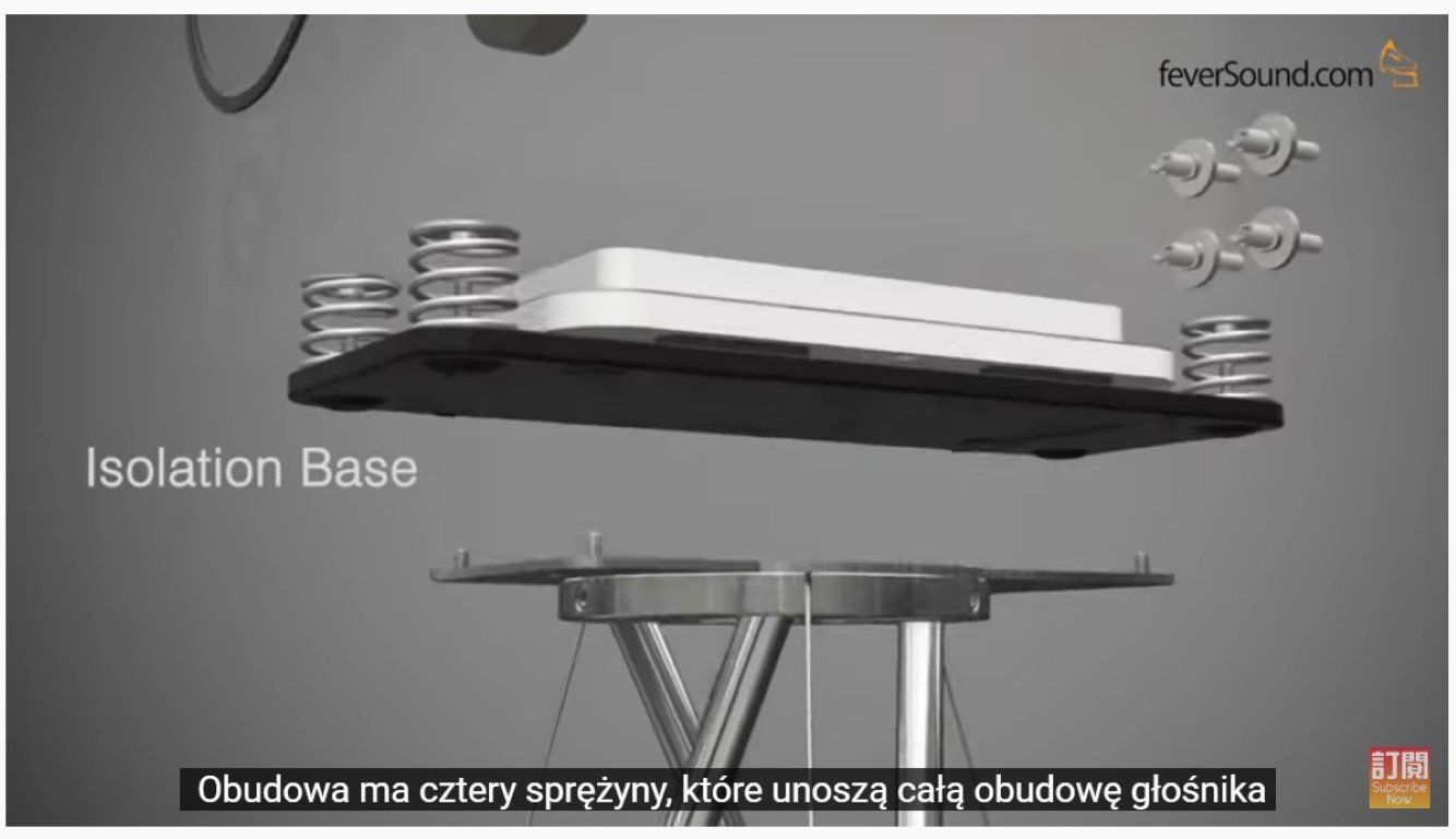

swobodne zawieszenie skrzynki kolumny skutkuje jej ZWIĘKSZONYMI drganiami, co jest bardzo szkodliwym zjawiskiem?
W dniu 28.11.2020 o 21:12, MariuszZ. napisał:
Izolacja to jedno. Ważniejszą kwestią jest tłumienie drgań. To, że takie pasożytnicze drgania zakłócają dźwięk nie jest chyba jakimś dogmatem. Wystarczy powiązać drgania od fali akustycznej, jej odbić w obudowie i drgania samej obudowy oraz pracę membran, szczególnie kopułki wysokotonowca czy jego cewki.
Staram się dociec, czytając ten temat, co jest najkorzystniejsze dla jakości dźwięku wydobywającego się z kolumn. Czy dobrze rozumiem - kolumna nie powinna drgać, wibrować ? Zwłaszcza, kiedy głośniej słuchamy, czy o to chodzi ? Dyskusja jest ciekawa, a chciałbym wyciągnąć z niej prawidłowe wnioski.
Czy znacie jakiś w miarę prosty sposób sprawdzenia, czy moje kolumny są dobrze izolowane , posadowione i nie drgają niepotrzebnie / oczywiście, jeżeli o ten cel w dyskusji chodziło/ ?  Pojawił się  w materiale filmowym motyw szklanki z wodą. Pewnie najlepiej wykonać to specjalistyczna aparatura pomiarową, ale może coś daje w ocenie?
Edytowane przez wig
17 godzin temu, MariuszZ. napisał:
Wynik to tylko drgania obudowy będą, a przecież nie słuchamy drgań obudowy.
Prawda, dlatego kolumną ma być stabilną, ciężka, stać sztywno, żeby NIE DRGAŁA. Drgać mają membrany, bo drgania obudowy to źródło zniekształceń dźwięku.
Jeśli kolumny podłogowe, warto je dociążyć i porządnie, stabilnie postawić- na twardym, za pomocą nóżek lub podklejki z np korka, czy gumy, a na dywanie- na kolcach, które go przebiją i staną na twardym podłożu.
Kolumny podstawkowe- na ciężkich podstawkach, przyklejone bluetackiem lub przymocowane w inny sposób, a między podstawką, a podłogą, jak powyżej.
Żadnych sprężyn, czy innych bujaków, bo to bez sensu.

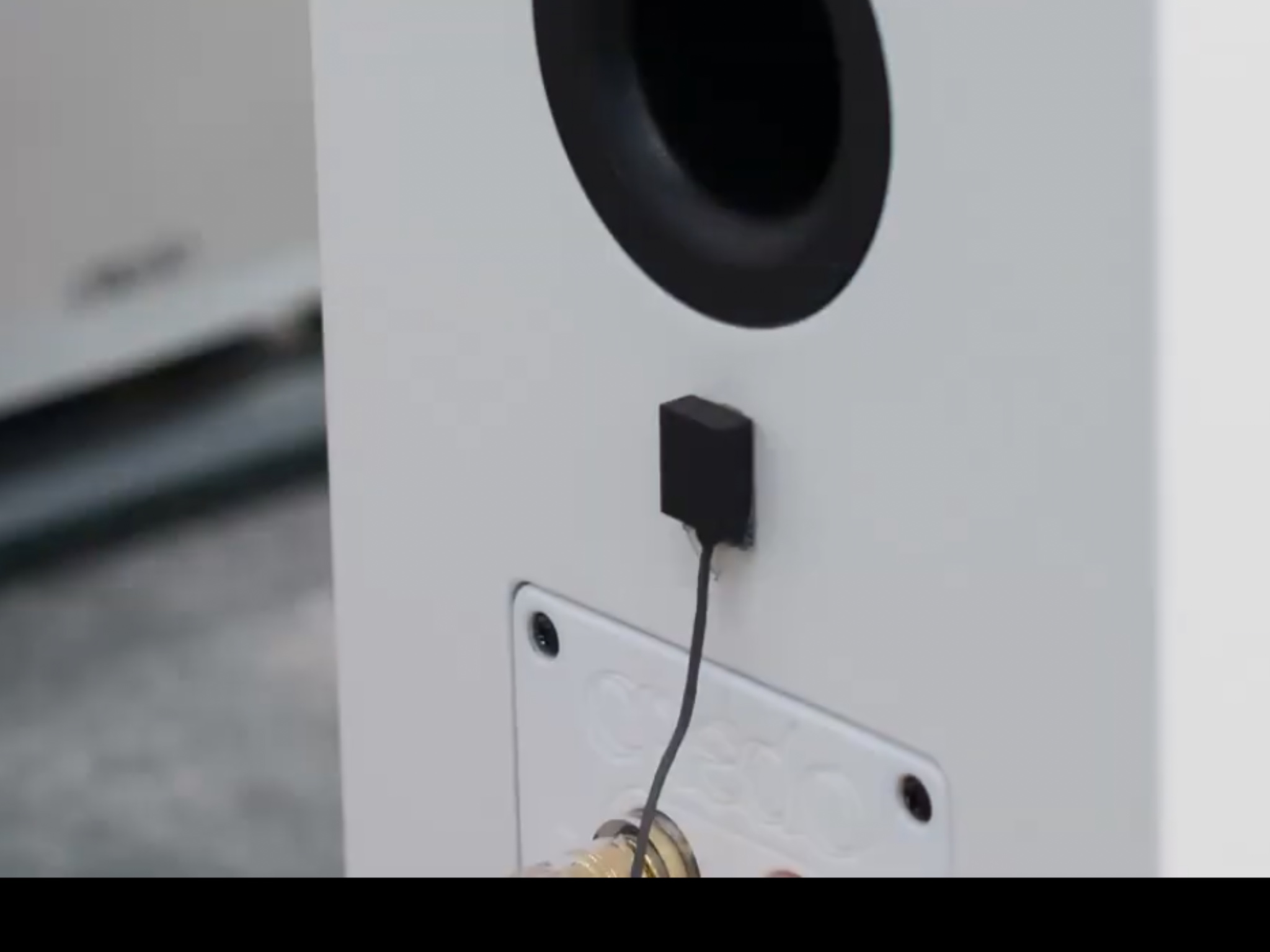

Inżynier z 40-letnim doświadczeniem Alex Munro pracował nad projektem Q Acoustics Concept 300. Wcześniej projektował dla KEF, Tannoy. Uważasz, że w swoich obliczeniach dotyczących zmniejszenia rezonansów obudowy i zniekształceń dźwięku z tego wynikających przez zastosowanie sprężyn popełnił błąd?
W dniu 4.12.2020 o 09:41, xajas napisał:
Nawet dla zaawansowanych przelatuje zbyt szybko przez pokazane pomiary
W dzisiejszych czasach, wszystko mozna pomierzyc. Ale czy te roznice, ktore mozna pomierzyc mozna tez uslyszec?
To odwrócenie popularnego na forum przekonania, że różnice, których nie wykazano pomiarami, nie są słyszalne ? Tutaj mamy różnice wykazane pomiarami i znowu zastanawiamy się, czy są słyszalne ?
