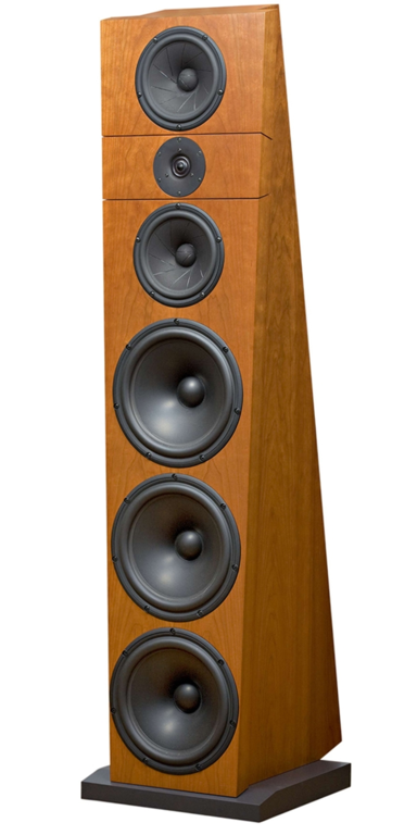

Bardzo fajne głośniki ...miałem w PMSach
Jakie wrażenia miałeś od tych PMSów? Dla czego już nie masz je?
Ivan Nikitin
Bardzo fajne kolumny ...tyle, że po przeprowadzce z salonu 30m do nowego domu i salonu 50m troszkę mi brakowało ...w między czasie testowo zrobiłem OB na 15" i idę w tym kierunku ...napewno będzie aktywne 4 drożne OB na 18" , 12" , 8" szerokopasmowych i wstędze na górze
