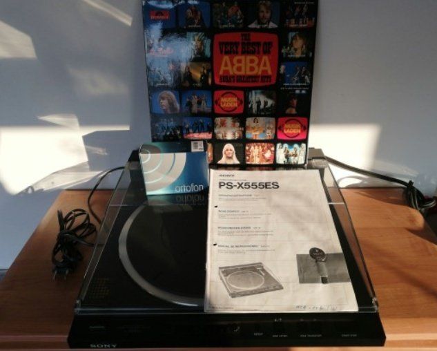

Jak kolega poleca, zabytek o babcinym dizjanie (są tacy co lubię) z bardzo podstawową wkładką gramofonową, zupełnie nie pasującą do tego ramienia, to ja polecę gramofon, daleko bardzo inny, łączy je tylko nazwa, dzieli przepaść technologiczna.
Sony PS-X555EX
Sony PS-X555EX
Hidden Content

Różnica między nami jest taka, że ty polecasz nie swoje. Czyli nie wiesz jaki jest stan tego egzemplarz, polecasz coś o czym nie masz bladego pojęcia. No chyba, że to twoja zakumulowana oferta ?
To nie tylko jest nieetyczne, to powinno być zakazane.
Możesz kupującego wsadzić na minę. Używany gramofon, to mogą być dziesiątki problemów. No ale czym ty ryzykujesz? Niczym, polecasz anonimowo na forum. Jak kupujący będzie miał problemy, to ty nie poniesiesz konsekwencji. Że może zwrócić. A jak się uszkodzi w czasie zwrotu? Kto będzie winny? Itp, itd.  Fora są pełne, wpisów tych którzy kupili, własnie z polecenia nie swoich przedmiotów.
Polecając swoje, biorę pełną odpowiedzialność, za to co polecam, z imienia i nazwiska, ryzykując swoje, a nie wirtualne pieniądze.
Więc może wpierw przemyśl następnym razem, jeśli zechcesz komuś coś polecić, co jest nie twoje.
