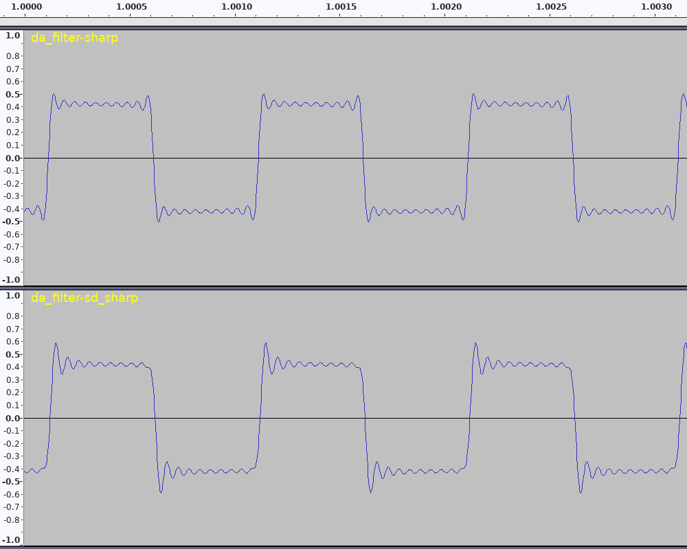

Nie żeby mi filtry robiły różnicę, ale wydaje mi się, że "najlepszy" to tylko twoja interpretacja 🙂 . Jak ktoś potrzebuje najniższe opóźnienie, to pewnie będzie najlepszy. Technicznie rzecz biorąc to "Sharp" (linear phase) jest chyba bardziej poprawny. Przykładowo, z takich sampli (w załączniku):
które z poniższych oczekiwałbyś na wyjściu jako "poprawne" (albo "najlepsze")?:

52 minuty temu, meganert napisał:
Nie według mnie, ale według producenta, jak przytoczyłem powyżej.
Producent napisał "oferujący najszerszą i najbardziej liniową odpowiedź częstotliwościową i najniższe opóźnienie".
Producent nie napisał "najlepszy", bo wie, że co jest "lepsze" lub "gorsze" zależy od konkretnych wymagań użytkownika.

> This makes me wonder what advantage SD Sharp has over Sharp... lower latency?
That is exactly what the manual says.
> How does that translate (if it does) into better sound?
It doesn't. Latency is about usability in live monitoring situations.
W innym miejscu
Zaloguj się, aby zobaczyć treść (możliwe logowanie za pomocą ) :
Cytat
Thus, if a steep filter and low overall delay (latency) is desired, the linearity of the phase response has to be compromised. As RME is (for the most part) a pro audio company, this might be the reason 'SD Sharp' is selected as the default filter.
