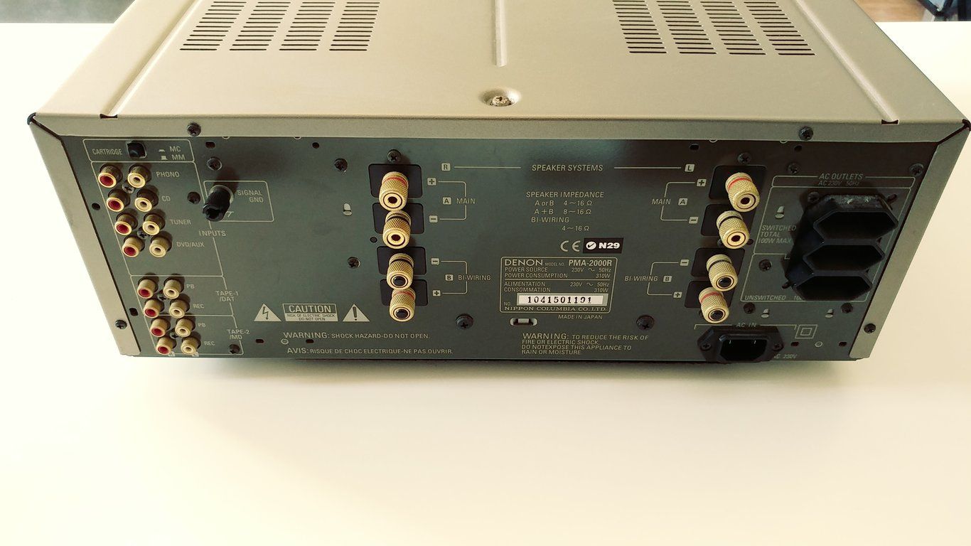

Problem jak w opisie tematu, od ponad 1,5 miecha nie da się słuchać bo selektor szaleje. Co zrobić, zafundować czyszczenie czy szukać nowego, Wzmak w opisie.
