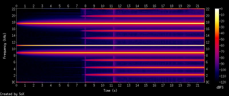

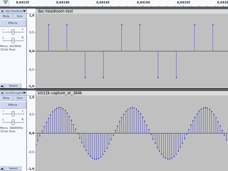

On 1/4/2023 at 6:39 PM, przemak said:
Nie, plik ma częstotliwość próbkowania 44,1 i z taką powinien być traktowany. Maksymalny poziom to - 0,1 dBFS, więc tu też według starych zasad CD jest ok. Dac i tak pracuje z wyższą częstotliwością, chodzi o ujawnienie ewentualnych zniekształceń na skutek cyfrowego filtra i upsamplingu.
Plik odtworzony na laptopie (Realtek ALC257) jako 44.1 kHz, nagrany na ADI-2 Pro FS z próbkowaniem 44.1 kHz (w załączniku jako sin11k-capture_at_44k.flac):
Na wszelki wypadek 🙂, plik odtworzony na laptopie jako 44.1 kHz (jak poprzednio), nagrany z próbkowaniem 88.2 kHz (w załączniku jako sin11k-capture_at_88k.flac):

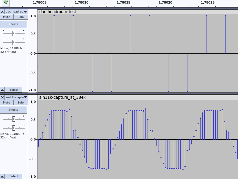

A żeby porównać falę, a nie spectrogram, to jeszcze nagrałem z próbkowaniem 384 kHz. Tutaj ten pierwszy, nie obcięty:
i ten drugi, obcięty:

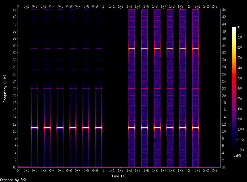

A
Zaloguj się, aby zobaczyć treść (możliwe logowanie za pomocą ) , który generuje wysokie zniekształcenia w paśmie słyszalnym (jak ktoś ma wrażliwe tweetery, to uważać z głośnością, bo plik zawiera tony 9, 11 i 18 kHz na wysokim poziomie):
To się nie liczy, Windows ma swój headroom 😉
To był linux 🙂. Odtworzone nawet z pominięciem Pulseaudio, bezpośrednio przez ALSA za pomocą
Zaloguj się, aby zobaczyć treść (możliwe logowanie za pomocą ) :
Zaloguj się, aby zobaczyć treść (możliwe logowanie za pomocą ) Edytowane przez danadam
Tu jest najgłośniej jak się da 😉
16 minut temu, danadam napisał:
ten drugi, obcięty
Jak widać, jest źle, bo to powinien być sinus.
27 minutes ago, przemak said:
Ja tam nie wiem, zintegrowane karty mają swój headroom dodany.
Hm... nie bardzo rozumiem. Wydawało mi się, że obcięty sinus oznacza właśnie brak headroomu w DACu.
Tak, ale to wygląda dziwnie, bo jakby bez falowania w ogóle. Chociaż w sumie dobry przykład, jak producenci sobie z tym zjawiskiem radzą - znaczy różnie.
