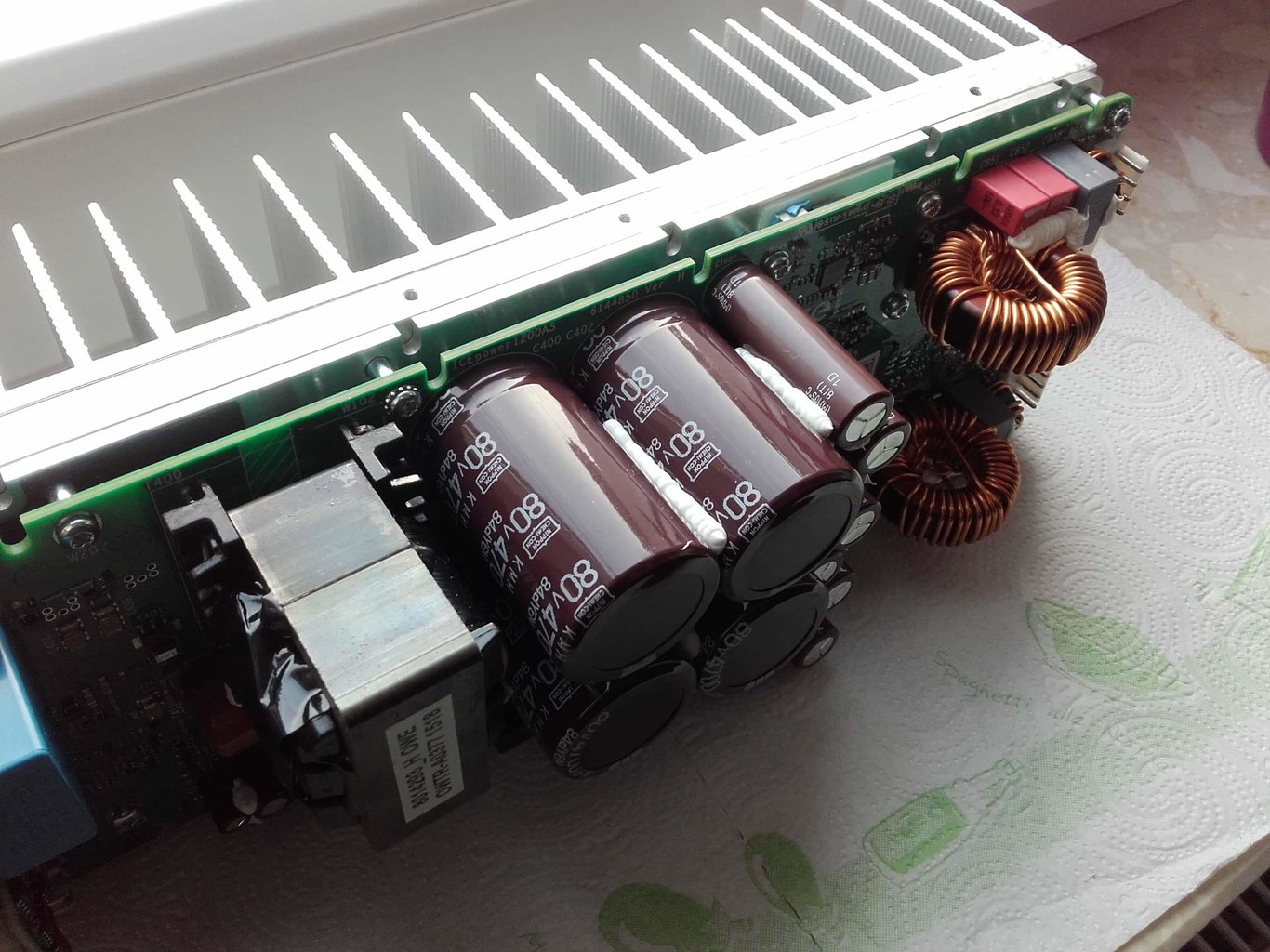

Bardzo ładnie to wygląda. Też myślałem nad takim ułożeniem modułu, ale tutaj masz kable głośnikowe zaraz obok transformatora zasilającego.
Wiem, że to zasilacz impulsowy, więc pewnie tam częstotliwość prądu zmiennego idzie w kiloherce, ale martwiłem się, że będzie to się indukować w kablach głośnikowych. Ten transformator musi przez siebie przepuścić nieraz 500W i więcej.
Mają jakikolwiek sens moje obawy? U siebie starałem się zrobić jak najkrótsze kable sygnałowe i wyjściowe.
Edytowane przez pingwing
Jeżeli obrócisz moduł o 180st to się pozbędziesz problemu.
Masz racje teraz zrobiłbym trochę inaczej gniazda głośnikowe umieścił trochę bliżej xlr. Tylko ze tutaj tego nie widać mam miejsce na gniazda rca.
Modul jest blisko ściany tylnej bo otwory w obudowie od spodu sa w tym miejscu a chciałem mieć moduł blisko dla  dobrego chłodzenia.
Ja mam system aktywny. 3szt. wzmacniaczy mam podpięte bezpośrednio do głośników. Głośniki mają skuteczność 113dB. Nie ma problemu z brumieniem. Jest tylko cichy szum jak przyłożę ucho do głośników.
Jak masz pokrywy z alu to górną dokręć tak by otwory były z przodu - wtedy powietrze będzie chociaż opływać ten moduł a nie przelatywać bokiem ...
Jeżeli przy skuteczności 113dB nie słyszysz dodatkowych efektów dźwiękowych, to raczej nie ma w takim razie problemu. Ewentualnie można by po kwarantannie umówić się z kimś i porównać, czy w zależności od ułożenia modułu w obudowie inaczej gra cały wzmacniacz i czy inaczej wychodzi w pomiarach.

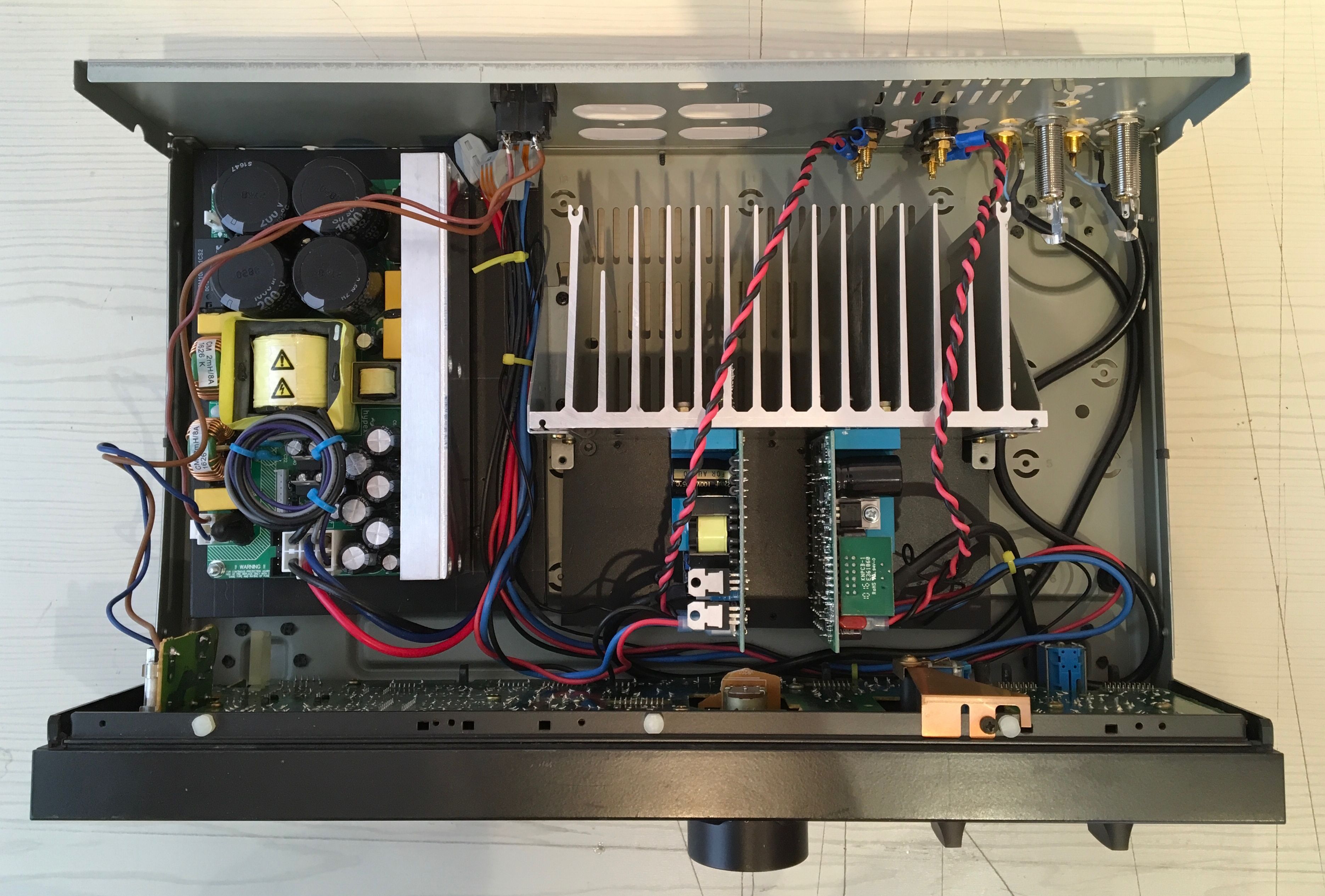

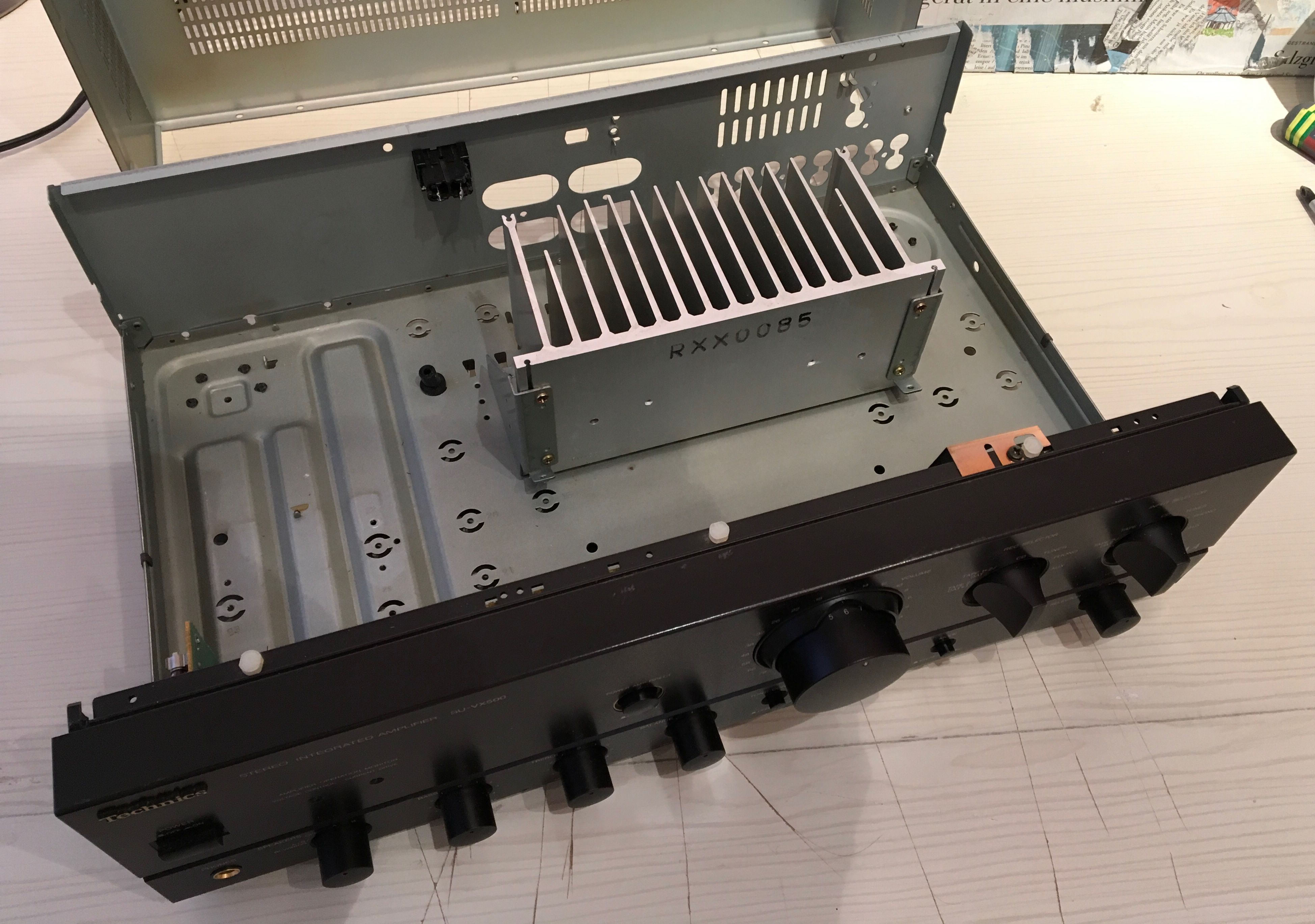

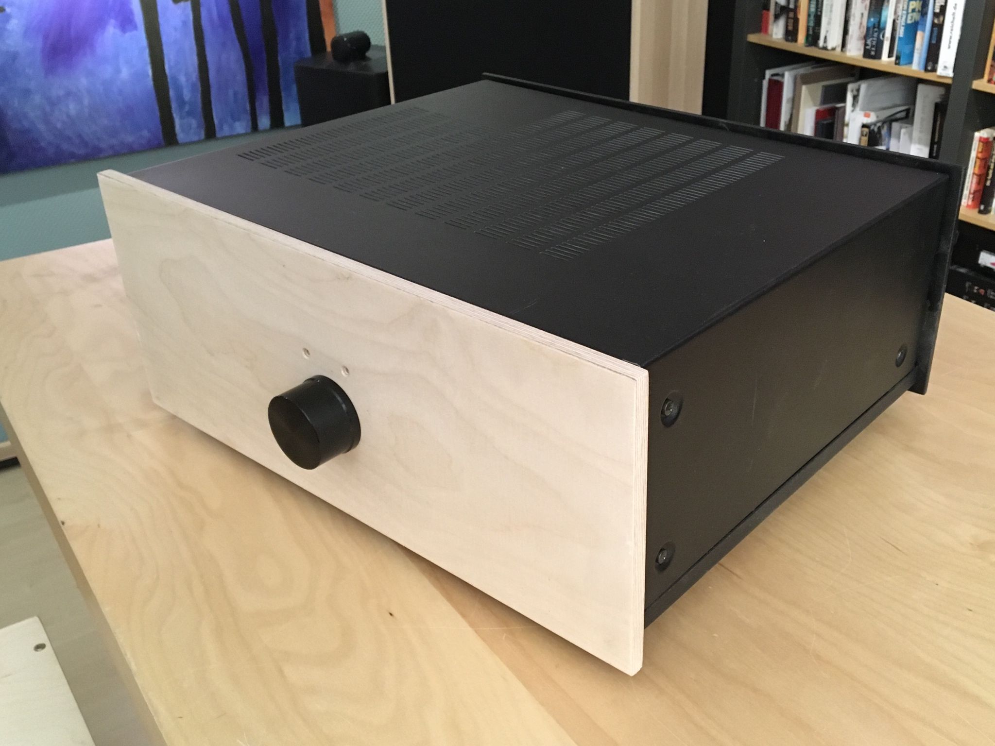

Czy ktoś z was ma pomysł na adaptację jakiejś starej obudowy po wzmacniaczach na swoje moduły.
Albo gdzieś widzieliście takie rozwiązania?

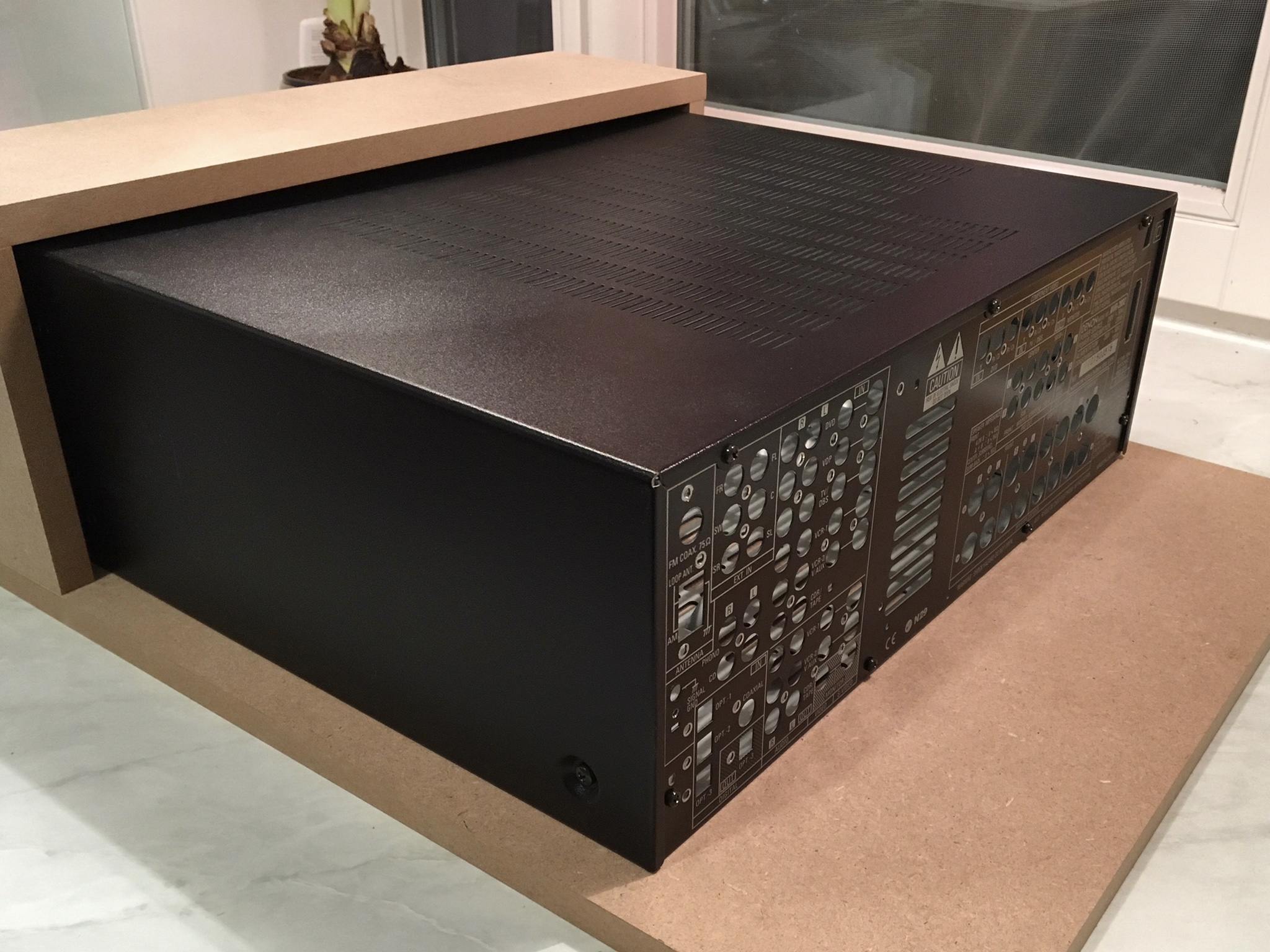

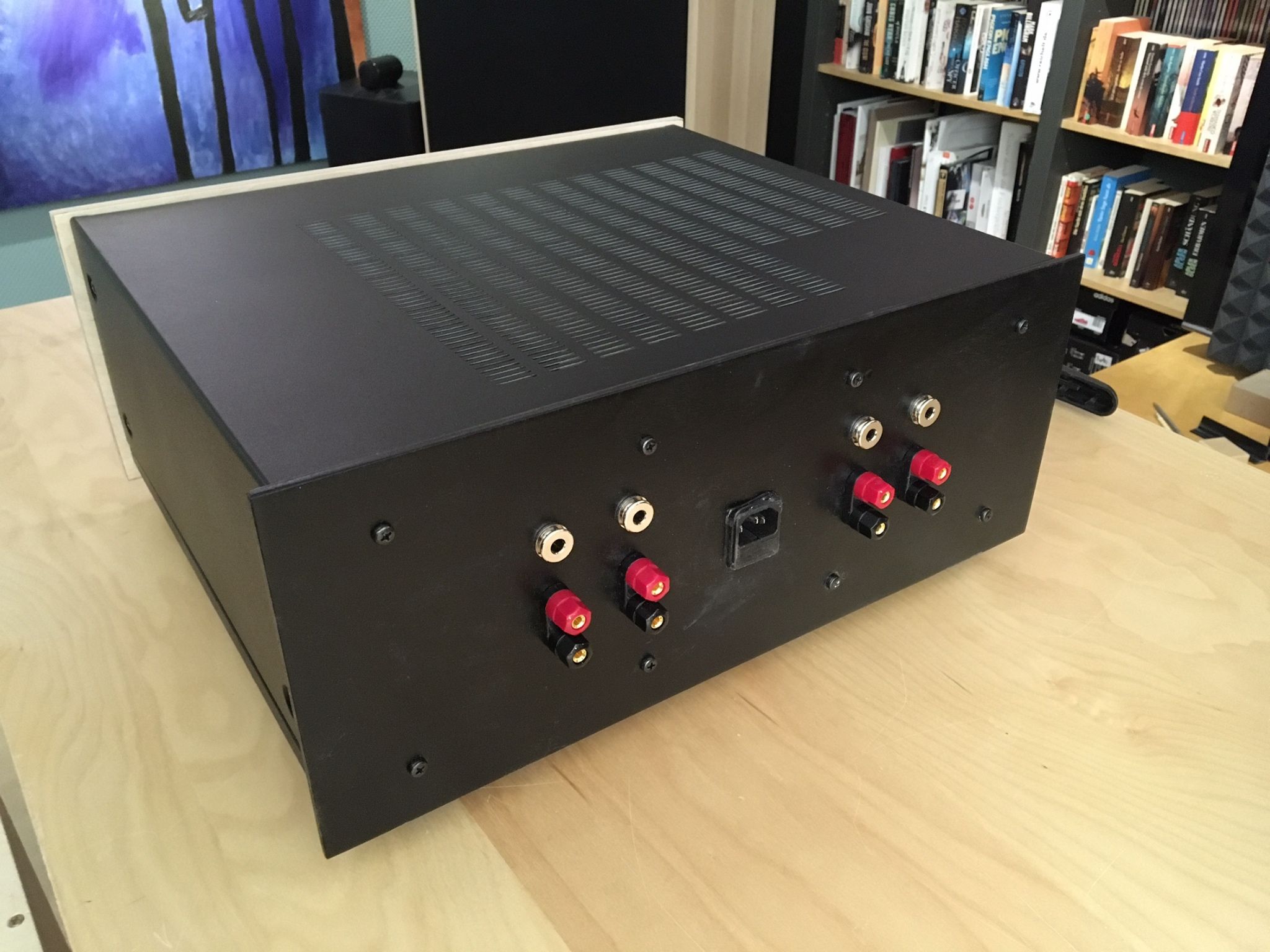

Moj Technics -> „upgrade“ z 2x55W na 2x400W
Zaloguj się, aby zobaczyć treść (możliwe logowanie za pomocą ) IMG_8190.jpgIMG_8192.jpg
Ten lewy dolny Denon w miedzyczasie tez juz przerobiony
Poniewaz Receivery KD sa wieksze, jest w nich wiecej miejsca na kilka kanalow (dwa zasilacze i 4 moduly 400W)
„Plecy“ i plyta frontowa wylecialy i zostana zastapione, pozostal korpus i jedno pokretlo

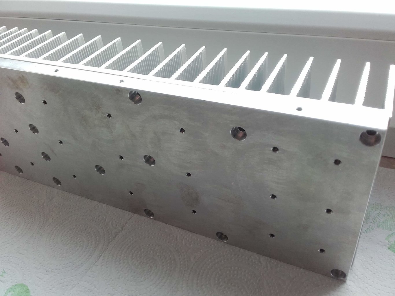

Mam pytanie dobrych, którzy montowali radiator do modułu: używaliście jakiejś pasty termoprzewodzącej? Jeśli tak to jakiej?
I drugie pytanie: szukam pomysłu na estetyczny montaż w pionie modułu z radiatorami w pionie. Nie mam pomysłu na jakieś uchwytu, którymi możnaby złapać. Jedynie co na razie to mocowanie katownika do ostatniego zebra radiatora.

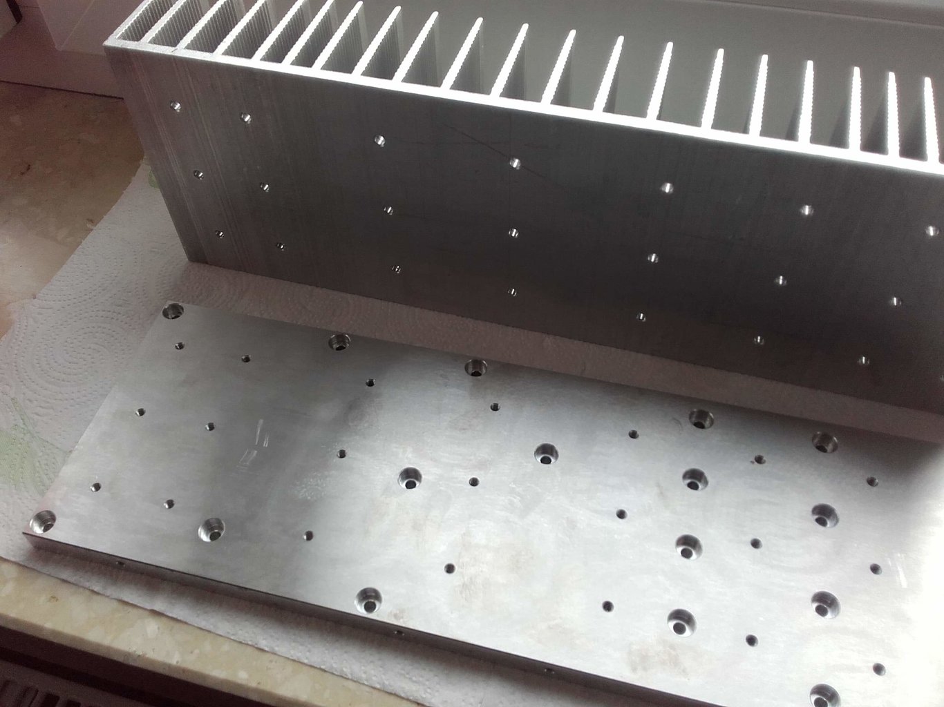

Witaj.... ja mam wymyslony juz patent na estetyczne montowanie radiatora...
Wykonalem sobie plyte pomiedzy radiatir a modul tzw redukcje o grubosci 10mm.
Z jednej strony rozstawy otworow jak w module - z poglebieniami przez ktore srubkami m3 przykrece ja do modułu a z drugiej strony rozstawy otworow takie by sruby trafily pomiedzy zebra radiatora...
W te drugie otwory wkrecam sruby m3 krore od strony zeber przykrece do redukcji...
Plaszczyzny styku sa szlifowane i calosc plaszczyzn dodatkowo polerowana...
Pomiedzy bedzie zastosowana pasta termo 6W/mK
Jako ze redukcja ma grubosc 10mm to z boku wykonalem otwory m3x10mm aby moc przykrecic od dolu przez plyte na ktorej bedzie stal modul w pionie...
Pozniej dodam zdjecia
I to jest pełna profesjonalna robota,tylko zazdroszczę możliwośći warsztatowych,czy dałeś jakieś "smarowidło" pomiędzy?
Masz może dokładnie wymiary otworów od strony modułu? to pomogłoby coś takiego wykonać w domowych warunkach,no prawie domowych.
Tak... wczesniej w postach byly pdf-y z wymiarami... Ja poprosilem dxf lub dwg i kolega Ahaja gdzies wczesniej w watku udostepnil..
Jeszcze nie dalem bo musze te plaszczyzny polerowac ale tak.. planuje dac paste termoprzewodzaca....
Mozliwosci warsztatowe to tylko w pracy...
Super. Jakiś czas temu rozmyślałem o płycie/redukcji ale nie wpadłem na to, żeby wykorzystać ja jako element mocowania do podłoża w pionie (i jakoś porzuciłem pomysł). Wykonanie super!
