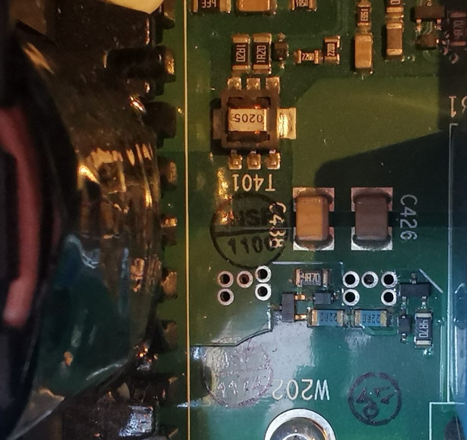

Gorąca prośba do kolegów z tematu (i nie tylko):szukam kogoś kto lutuje smd i najlepiej coś już majstrował przy modułach Icepower. Wiem, że któryś z panów oferował tu pomoc drugiemu. Znajdę później i poproszę osobiście ale może jakaś uczynna dusza się odezwie.
Otóż przez moje niedbalstwo i nieuwagę uwaliłem sztukę 1200AS1,odizolowany kabelek ze złącza (kończyłem to standby) dotknął płytki i... z trzaskiem wyparowało parę elementów!
Moduł nie był pod napięciem, ostatnio może 3 dni temu, także poszedł ładunek z kondensatorów.
Być może nic dalej nie poleciało. Nie robię w smd a szczególnie w tak zaawansowanym, stąd moja prośba.
Płacę jak złoto!!!
Foty uwalonego i sprawnego modułu zaraz po strzale:
Zaloguj się, aby zobaczyć treść (możliwe logowanie za pomocą ) IMG_20220418_085003.thumb.jpg.0e7dee485f225f91cbaec7ee0d602c78.jpg
Chętnemu służę wszelką pomocą-mogę wysłać oba moduły, złącza, całość w obudowie itd.
Zaloguj się, aby zobaczyć treść (możliwe logowanie za pomocą ) Edytowane przez freedi
Chyba będę musiał się "nauczyć"tego smd 😞
Wyparowane elementy są na szczęście do zidentyfikowania
