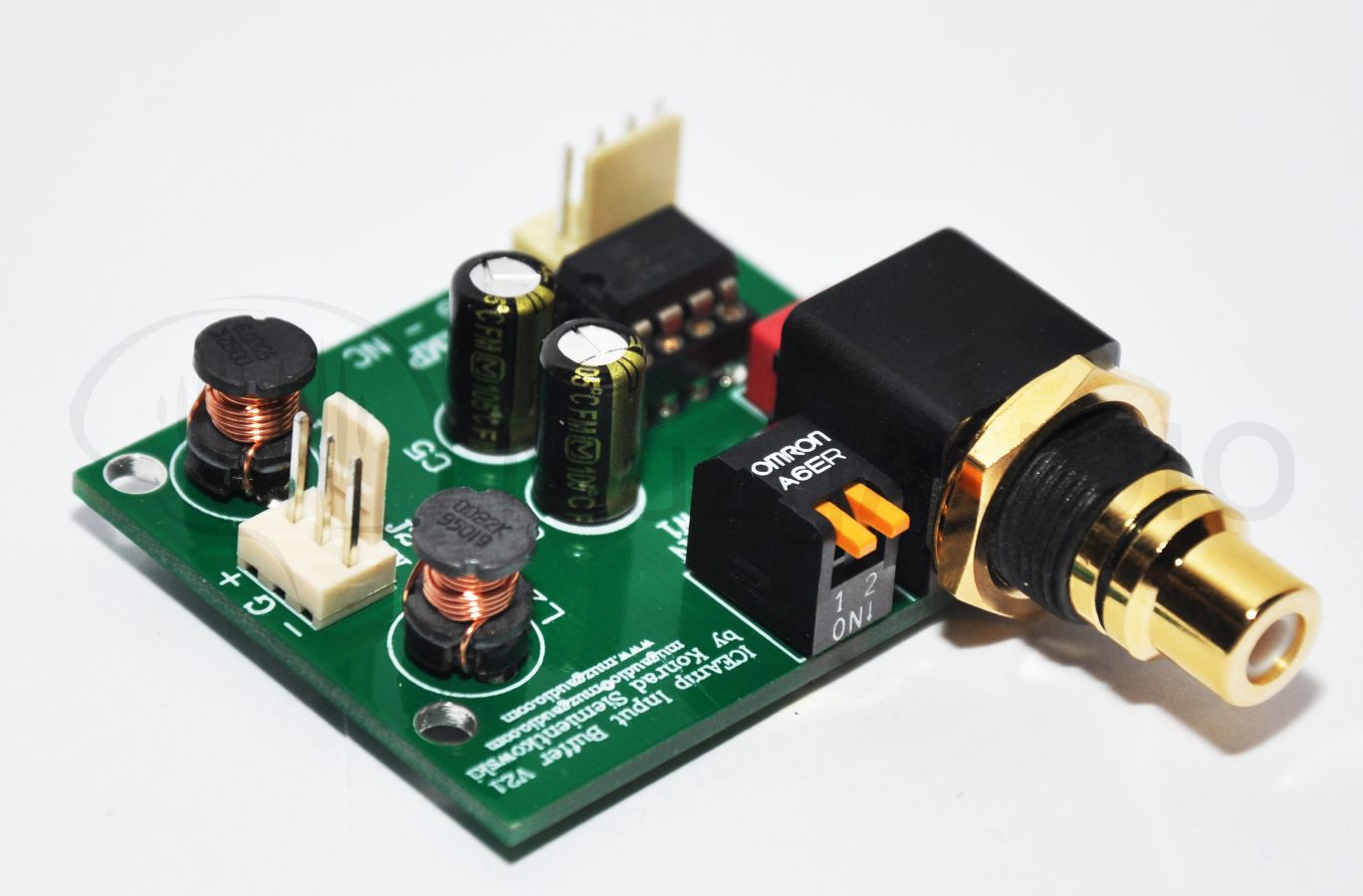

Ktoś korzystał może z buforów RCA ?  Porównywał z XLR?
@Muzg może podpowiesz jak sprawdziłoby się takie rozwiązanie w 1200AS  ?
Zaloguj się, aby zobaczyć treść (możliwe logowanie za pomocą ) Edytowane przez ksiezyc
  • 1 miesiąc temu...
Podłączam się do pytania: @Muzg - ze specyfikacji wynika ze impedancja wejsciowa ICE1200as2 to 38kOhm - przy jakiej impedancji wyjściowej przedwzmacniacza jest sens stosować ten bufor? (np wiekszej niz 1kOhm?)
Dla 1200AS1/2 stosowałbym inny moduł wejść z mojej oferty. Jego zaletą jest, że cały czas podaje na wzmacniacz sygnał symetryczny niezależnie od używanego wejścia.
Podeślesz, link i cenę?
A gdybyś mógł chociaż naszkicować w kilku słowach jak przejaiwa się przewaga stosowania buforow wejsciowych dla 1200as1/2 i dla jakich wartości pre warto taki bufor dobrac? Chodzi mi o wymierne korzyści dzwiekowe. Dzieki wielkie!

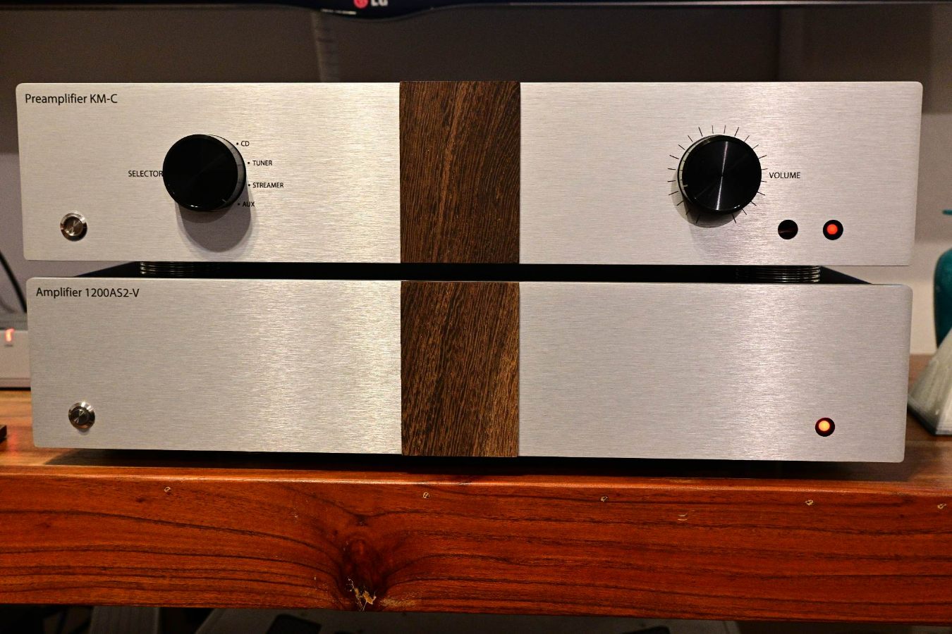

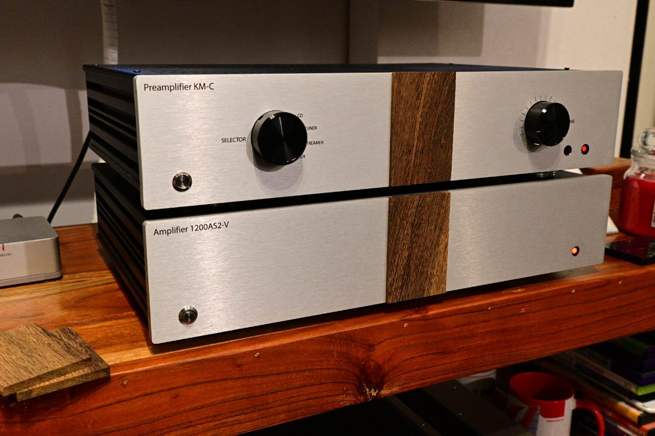

Wreszcie zakończyłem wykańczanie domku dla IcePowera. Ponieważ w zestawieniu z klonem CJ PV12 wersja Klimo Merlin grało bardzo zacnie, postanowiłem zafundować im obudowy z modushop.  Cieszy teraz nie tylko uszy ale i oczy 🙂
Piękna robota 👍
Frezowałeś przedni panel pod drewienka ?
53 minuty temu, Robsonik napisał:
Piękna robota 👍
Dzięki za uznanie. Tak, jest frez na 4 mm.
