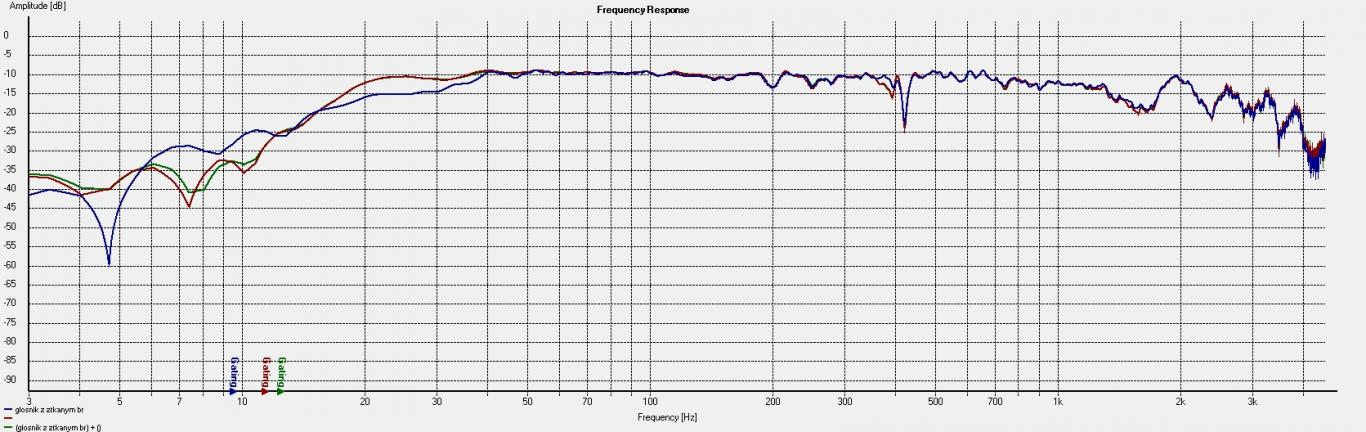

zakres średnie wysokie mierzysz z bramką ograniczającą lub eliminującą udział sygnału odbitego
od 400hz do 20khz nie ma z tym większego problemu
zakres basu bez odbić mierzysz w bliskim polu 1cm mikrofon od środka głośnika
pomiar wychodzi idealnie
oddzielnie robisz w ten sam sposób pomiar br
cały realny zakres basu z głośnikiem i br robisz jako ground plane i to wymaga wyniesienia kolumny na zewnątrz
tak zrobione pomiary możesz potem porównać z pomiarem z miejsca odsłuchu zawierającym pełną akustykę pomieszczenia by wiedzieć jak pokój zmienia działanie kolumny
np
pomiar GP z br otwartym i zamkniętym oraz pomiar w pokoju tego samego układu
czerwony z otwartym br niebieski z zamkniętym
i teraz w pomieszczeniu
interesowal mnie tylko zakres basu bo glosnik 12 cali
np
