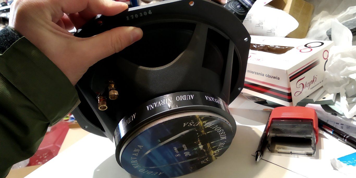

Spodziewałem się zabawek, a to potężne ogromne i bardzo ciężkie pompy.
Ładne, trochę żałuję że akurat $$ tyle nie miałem, bo były by moje, no ale do mnie za to jadæ Visatonki B200 trochę mniejsze, bo 8"

Jak dobrze zagrają, to będą warte każdych pieniędzy.
Sądząc po wadze i rozmiarach i wadze, możnaby oszacować że przyjmą jakieś 200- 300 Wat. Na szczęście ich cewki są na tyle lekkie, że 30 Wat to dla nich max.

Łoooo.... ale ogromne. ?. Teraz znaleźć firmę z obróbką CNC w drewnie + kabelki od BlackDotAudio i kolumny gotowe.

nowe głośniki, lub nawet używane, ale które nie grały jakiś czas muszą się rozruszać. Na początku zazwyczaj graja jak stare radyjko ?

Mniej więcej wiem czego się spodziewać. Jak się obronią to zostaną.

Wydaje się, że głośniki mogą być produkowane w fabryce Aurum Cantus. Kosze są bardzo podobne. To dobrze, bo Aurum trzyma jakościowo poziom produkcji.
Z tą jakością to jest różnie. O ile pod względem wykonania, powtarzalności w kwestii brzmieniowej jest super, to drobnostki techniczne wymagały rozwiązania. Kosz aluminiowy (gróbość podstawy, którą mocujemy do skrzyni) jest bardzo nierównomierny, co utrudniło spasowanie kosza względem powierzchni po jego wpuszczeniu - różnica na obręczy nawet 1mm min/max. Średnica zewnętrzna również nie jest idealna. Ale poradziłem sobie z tym ?

To uwierz, że może być sporo gorzej. Mam dwie pary szerokopasmówek z ebaya. Jakość wykonania średnia.
Ale dopytaj się Tomek. Może tylko kosze kupują. Sam jestem ciekawy.
Zawsze jakaś uszczelka będzie pod głośnik, która wszystko wybaczy.

Frez głębszy o 1mm i mikroguma. Z resztą i tak potrzebna - uszczelnienie przeciwko pasożytniczym dźwiękom  musi być ?
