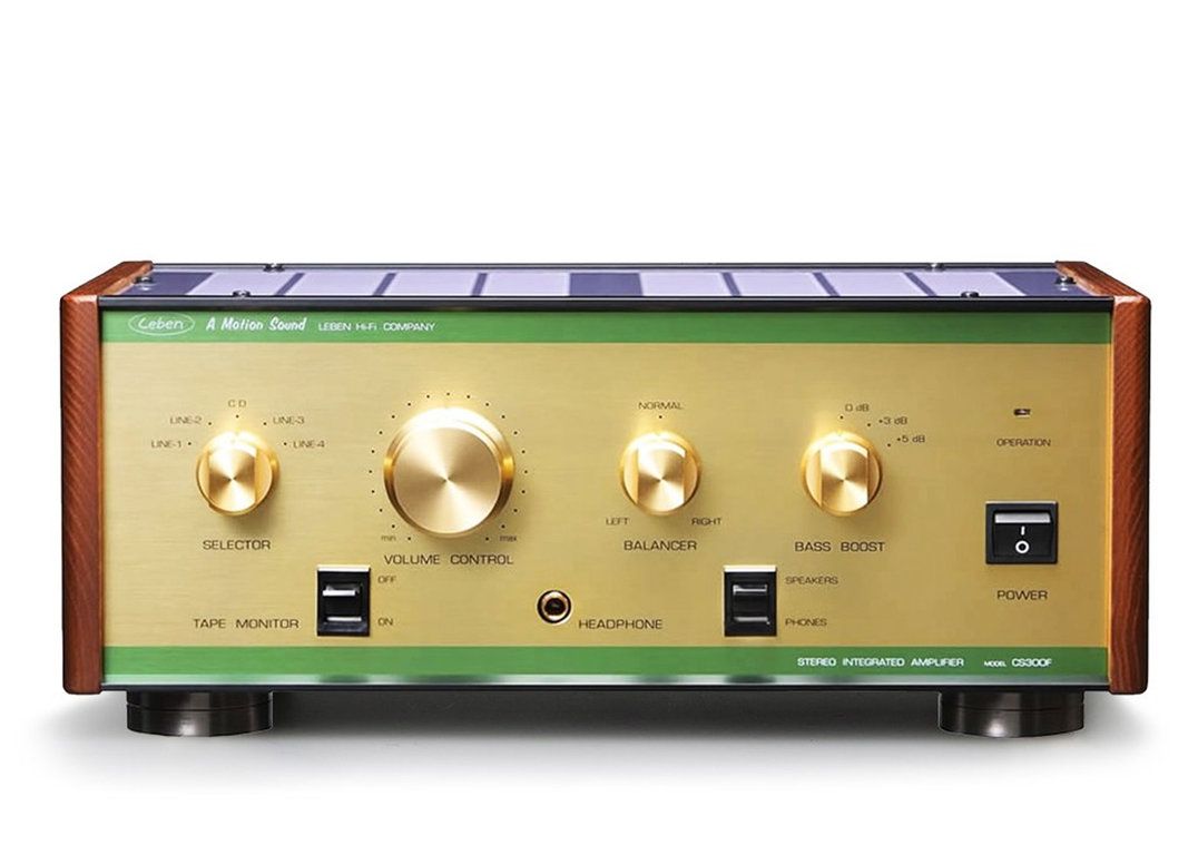

Leben CS 300 X - klonowanie

Nie no..leben w sumie sfinansowany poza jakimis zrobiazgami...nóżki do podstawy obudowy ,tego nie mam...no i obudowy zrobionej,jestem w trakcie. Powiem ci że całościowo nie wyszło tu dużo...mniej niż sie spodziewałem.
Mam jeszcze jeden pomysł na panel przedni...chyba najtanszy a jednoczesnie moze wyjść ...najlepiej...ale to przetestuje dzis/jutro i wtedy pokaże co mi wyszło ?

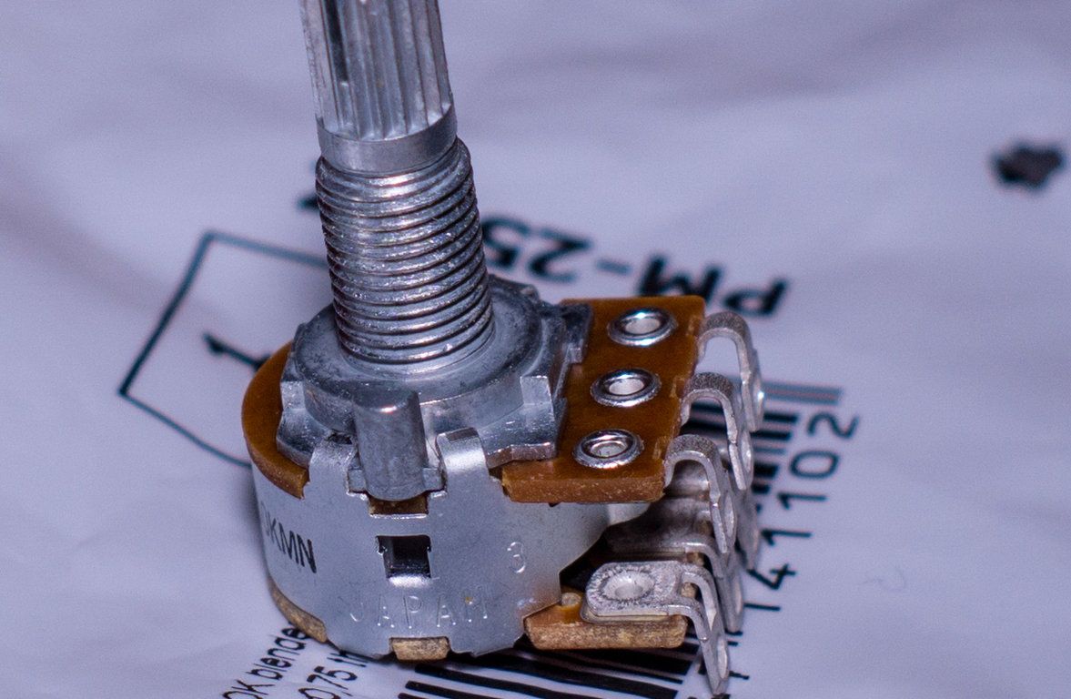

7 godzin temu, front247 napisał:
niebieski alps 2x100k
Z obecnej produkcji lepsze są Alpsy RK18
Alps 250k MN(STD) do balansu
A po co w ogóle balans?
oryginały zapakowane oryginalnie prosto z Japonii
Odkąd jakieś ćwierć wieku temu Alpsa kupili Koreańczycy z Samsunga, te potencjometry nie są już produkowane w Japonii
w gre wchodzą jeszcze plastikowe Lorine..ale myśle że nie ma to wielkiego znaczenia.
Ma znaczenie, Lorlin jest świetny mimo że plasticzany. Ma srebrne zestyki, a to jest bardzo korzystne. Tylko przy lutowaniu trza uważać żeby nie przegrzać.
Nie próbowałem tych alpsów RK18.
Balans dlatego że jest w oryginalnym Lebenie,a ja robie klona najwierniej jak mnie stać..a na balans mnie stać ?
Nie wiem gdzie są produkowane Alpsy ale dystrybutor z Holandii poinformował mnie że w Japonii...a podróbki są z Chin. Ten co kupiłem jest z (podobno) z Japonii ..one płyną w opakowaniach zbiorczych i sa pakowane w Holandii w woreczki..zgrzewane i kod kreskowy jest Holenderski...ale taka jest ich historia..chyba że człowiek po prostu kłamie jak z nut...tylko po co..? To dosyć tanie potencjometry...mimo że 10 razy droższe od chińczyków;)..co Zrobiłem foto ? by nie było chodzi perfekcyjnie...telpody bournsy czy takie inne  wynalazki nawet koło tego nie stały.
Obecnie RK27 nie są produkowane w Japonii. Chyba że facet ma stare zapasy magazynowe.
