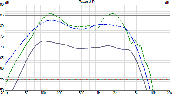

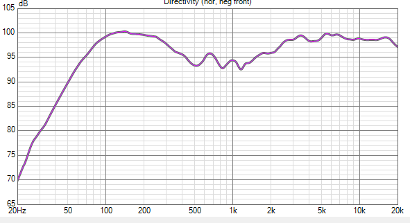

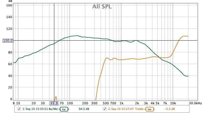

Korzystając z dokładnych pomiarów na  stronie:
metodą "inżynierii wstecznej" odtworzyłem przebieg SPL  na nowo zmajstrowanych kolumnach. Woofer- dość podobny do B110, tweeter- inna bajka. Obudowa zamknięta, woofer w stosunku do oryginału nieco ściszony.
Dane z pomiarów audiosciencereview vs moje ( pomiar z bliskiego pola):
Pomiar z 1 metra bramkowany+bas bliskiego pola:
Nie mam możliwości bezpośredniego porównania z oryginałami ale z pamięci- to jest podobna szkoła grania. Może sie podobać, choć nowsze wersje ( np. Harbeth P3ESR) są nieco inaczej strojone.

Stare kolumny wcześniej strojone LR4 1,5kHz przerobiłem na "Harbety 5".
Korzystałem z materiałów dostępnych w sieci. Mniej podbiłem bas reflex.
Nie wiem czy nowy dzwięk ma coś wspólnego z klasyką BBC.  Grają inaczej niż poporzednia wersja. Parametry (zgodność fazowa, kierunkowość)- gorsze.
Zaloguj się, aby zobaczyć treść (możliwe logowanie za pomocą ) Edytowane przez jurek

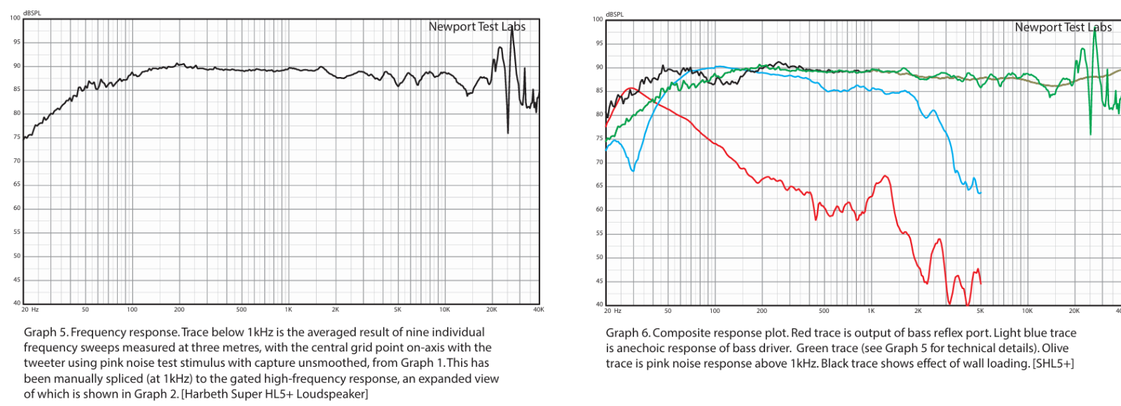

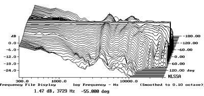

Interesująca praca  dotycząca LS3/5 zamieszczona w EdW w 2022r.
Tu zajawka:

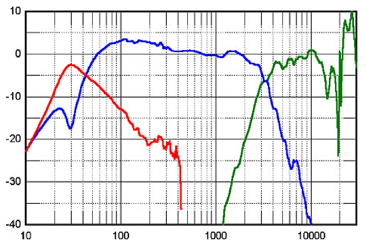

Tu jedna z ciekawszych prac, dotyczących "strojenia" kolumn BBC.
Autor- H.D. Harwood- jeden głównych konstruktorów LS3/5.
W fragmencie dokumentu jest wpis dotyczący kontrowersyjnego "BBC dip". Ma się on nijak do przebiegu SPL woofera B110 w LSach. Ma ktoś jakąś wiedzę o co kaman? Ten malutki uskok przy 1kHz jest raczej niesłyszalny.
-woofer LS3/5- linia zielona kropkowana
- woofer Harbeth P3esr- linia niebieska kropkowna
- szare (tu nieistotnie) woofer w moich kolumnach

BBC dip jest efektem korygowania wplywu dyfrakcji na dźwięk. Przy kanciastych obudowach dyfrakcja odgrywa dużą rolę w promieniowaniu dźwięku. Duża nierównomierności promieniowania składania do stosowania korekcji BBC na osi odsłuchu. Przy poprawnie zaprojektowanych systemach głośnikowych, z właściwie kontrolowana dyfrakcja nie ma konieczności stosowania BBC dip.
Masz na mysli pasmo w okolicach 300-500 Hz? Spora, zrobiona celowo górka przy 1kHz raczej nie wskazuje, żeby przejmowali się dyfrakcjami przy tej częstotliwości. Co więcej- nie wiedzieć czemu nie poradzili sobie ze słyszalnym dzwonieniem woofera.
W tym przypadku chyba nie:
Trzeba pamietac o tym, ze ls3/5a nie byly projektowane do sluchania na standach, tak jak dzisiaj uzywa glosnkow podstawkowch. Ze wzgledu na to, ich pasmo przenoszenia bedzie inne niz dla dobrze zaprojektowanego monitora, przeznaczonego do pracy w polu swobodnym. Podobnie jest z Yamaha NS10, ktora mierzona w polu swobodnym ma mocno podbity srodek, ale uzywana na regale czy konsolecie juz bedzie grala inaczej. Tutaj tez warto zwrocic uwage na pewien problem, ktory sami sobie tworza pewni realizatorzy dzwieku, stawiajac na konsolecie kilka par monitorow obok siebie, niszczac jednoczesnie pieczolowicie zaprojektowana zwrotnice jak i charakterystyki kierunkowe. To troche tak, jakby w salonie audio, na wielkim regale postawic obok siebie kilkanascie par glosnikow i zachecac klienta do osluchu w takich warunkach. Absurd!
Generalnie kolumna typu monitor musi miec inne pasmo przenoszenia do pracy polu swobodnym, na regale/konsolecie, czy na scianie, a BBC Dip to nic innego jak proba oslabienia pasma przenoszenia w pasmie 2-4 khz, czyli tam, gdzie dyfrakcja szaleje w przypadku klasycznych obudow w ksztalcie kartonu po butach.
 Okreslenie  "BBC dip" powszechnie odnosi się do okolic 1kHz.  Nie zauważam tego... Mit i legenda?

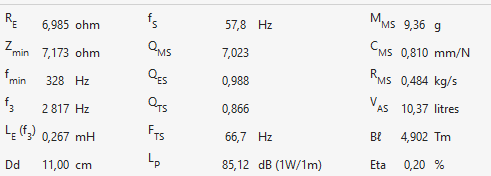

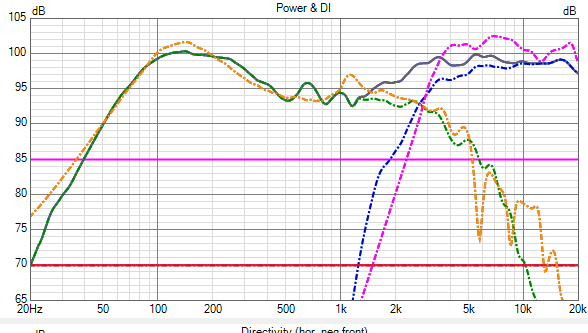

Poszukiwania małych wooferów do 6-litrowej OZ. Niełatwo znaleźć coś sensownego...
Pomierzyłem maluchy. Tu zachęcające dane jednego z wooferów- Fs mógłby być niższy, reszta całkiem OK.
Jeśli producent nie ściemnia z parametrami- ten woofer mógłby się wpasować w koncepcję:

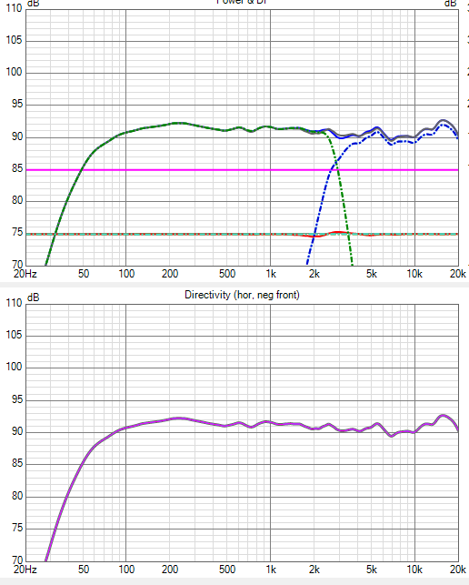

Z obecnie mierzonych jeden z wooferów  z najlepszym zestawem prametrów T/S ze wzgędu na wysokie zniekształcenia (3cia harmoniczna przy 3kHz) nie da się ciąć wysoko, nawet wysokim rzędem. Do ok. 2kHz- wtedy byłoby super.
Przy dzisiejszych tweeterach 2 kHz są jak najbardziej do przyjęcia.

Z technicznego punktu widzenia, podziały poniżej 2 khz, to żaden problem dla nowoczesnych tweeterów, nawet stosując filtry niskiego rzedu. Problemem jest wpływ dyfrakcji przy takim podziale, wymuszający uzycie obudowy zoptymalizowanej pod kątem dyfrakcji, czyli zwykle znacznie kosztownej i trudniejszej w wykonaniu. Najprostszym obejściem tego problemu jest uzycie głośników wysokotonowych z odpowiednio dużym waveguide.
Problem dyfracji i kierunkowości przy dzisiejszym stanie wiedzy jest raczej do ominięcia- szczególnie w małych kolumienkach.  Jednak toczy się dyskusja czy jest to niezbędne do osiągnięcia audionirvany. Wydaj mi sie, że NIEWIELKE odstępstwo od poprawności inżynierskiej w stronę autorskiego strojenia jest OK.

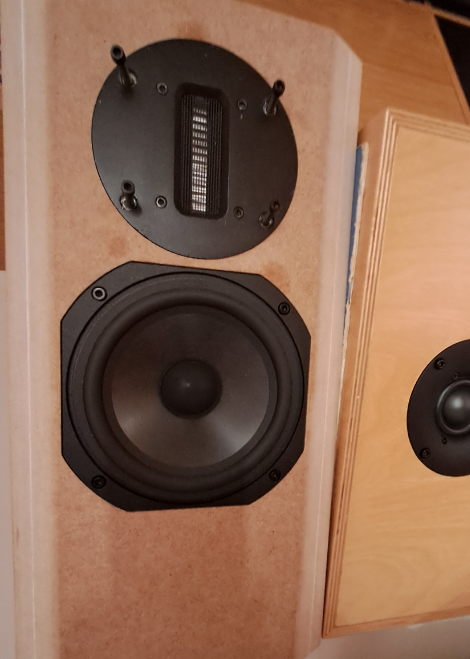

Obecnie walczę z dyfrakcjami w takich kanciakach:
