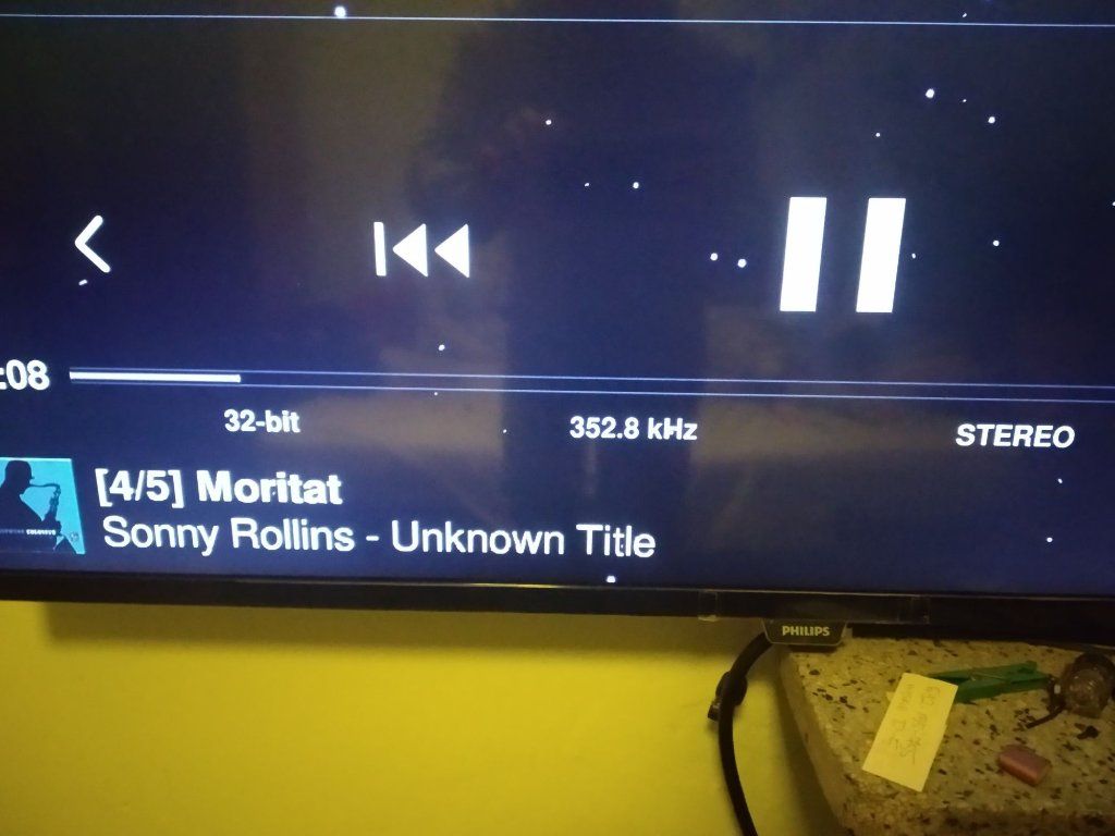

TDA1541 w trybie jednoczesnym/ symultanicznym 352,8 kHz?
Otwieram rano oczy, zapuszczam losową płytę i zastanawiam się jak to jest, że przez czterdzieści lat nie wymyślono lepiej grającej kostki od TDA1541?

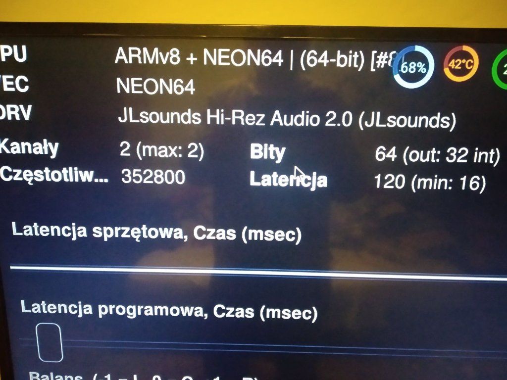

Czy JLsound nie wydobywa z siebie niepożądanych  trzasków przy przełączniu utworów przy takim ( jednoczesnym) połączeniu? Pytam bo producent zaleca układ wyciszania do takiego połączenia:
Zastanawiam sie nad kupnem. Jak sprawy zamawiania/przesyłki?
Zaloguj się, aby zobaczyć treść (możliwe logowanie za pomocą ) Edytowane przez jurek
Dostawa w okolicach dwóch tygodni. Bardzo dobry kontakt.
Co do spraw technicznych, to producent oferuje za niewielkie pieniądze układ Mute dedykowany do tej płytki. Ponoć są trzaski, jednak u mnie niczego takiego nie zauważyłem. Analog jest na lampie z opóźnieniem anodowego. Podczas słuchania program jest stale zesprzęgniety z konwerterem, wiec nie ma przerw w działaniu xmosa i nie ma też żadnych niepokojących odgłosów. Oczywiście zaoszczędziłem parę zyli i gram bez tej płytki Mute.
A właściwie to są przerwy w pracy i2soverusb, o czym świadczy zapalająca się dioda w zasilaczu, która gaśnie przy przetwarzaniu z powodu granicznej wydajności tego zasilacza. Mimo wszystko nie ma żadnych odgłosów.
