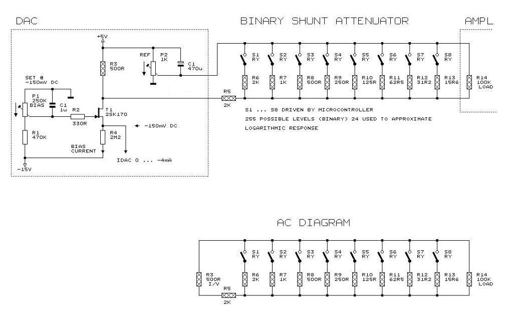

Jestem całkiem analogowy a składam dac na tda 1541a. Mam pytania, pewnie proste no ale nie dla mnie.
Chodzi o konwersję I/V na rezystorze.
1.Jaką powinien mieć wartość?
2. Czy za rezystorem konwersji mogę już wpiąć się na wejście przedwzmacniacza?
Analogówka na WO będzie docelowo ale na razie chcę tak przetestować.
68-91 omów / 0,5W lub mocniejszy
A jaki to przedwzmacniacz ? Jakie elementy są na wejściu ? Właściwie możesz ale na wszelki wypadek odseparuj wyjście z dac- a od wejścia do przedwzmacniacza za pomocą kondensatorów - np MKP lub MKT o pojemności kliku uF . Nawet jeśli ta wartość jest zbyt mała to przynajmniej dowiesz się ,że układ działa .

Jeszcze jedno. W projekcie dac są na wyjściu rezystory pull-up. Z opisu wynika że ustalają bias na 2mA. One powinny zostać?
usuń te rezystory . ja miałem dac Holgina na TDA1541 ale tego rozwiązania tam nie widziałem . może inna wersja
Zależy od tego jakie wzmocnienie napięciowe będzie miał Twój stopień analogowy. Zwykle kilkadziesiąt ohm.
0,125W wystarczy aż nadto.
Niby możesz, ale będzie grało bardzo, bardzo cicho.
Albo rezystor konwersji albo analogówka na WO. Jedno z drugim się gryzie.

Ponieważ miałem te rezystory pull-up wlutowane to uruchomiłem z nimi.
Na wyjściu z DAC mam L =31mV
R = 92mV. Nie wiem co to oznacza ale teraz już tylko zostało mi sprawdzić już z rezystorami I/V.
No i zrobiłem. Rezystory 68r.
Na wyjściach - 136mV ale ciekawe że od włączenia mija trochę czasu zanim się ustabilizuje. Wartości skokowo zmieniają się od ponad - 200mV do - 30mV.
Rozumiem że takie wartości są poza poza zakresem wydajnosci kości? Cytat z pdfa:
"To ensure no performance losses, permitted output voltage compliance is ±25 mV maximum."
Precyzja poziomu wyjściowego i dryft offsetu TDA1541A pozostawia wiele do życzenia. Próbowałem kiedyś zbudować DAC bez konda wyjściowego i niestety się nie udało, trzeba DC serwo.
Wszyscy sobie chwalą analogi na lampach. Tam to nie przeszkadza?
Może wlasnie po to są te rezystory pull-up aby obniżyć poziom tego offsetu?
Generalnie lampy mają i tak kond na wyjściu, więc delikatna zmiana punktu pracy w niczym nie szkodzi.
Offset można skompensować, ale tylko w jakiejś konkretnej temperaturze.
Próbowałem dodatkowo wprowadzić kompensację temperaturową offsetu poprzez sprzęganie elementów źródeł prądowych ( kompensujących offset) z układem, ale poległem. Brakuje precyzyjnych wartości w datasheet.
Jak dla amatora w diy :
1. Źródło prądowe skompensuje ale ciężko wyregulować
2. Na wyjściu analogu albo kondensator albo układ likwidujący offset(DC servo)
3. Ewentualnie kondensator na wejściu przedwzmacniacza
4....?
Nie. Analog lampowy z natury rzeczy ma kondensator na wyjściu.
Bajecznie prostej, bajecznie taniej i bajecznie dobrej (no, prawie bajecznie) FETowej analogówce Pass D1 też to nie przeszkadza.
