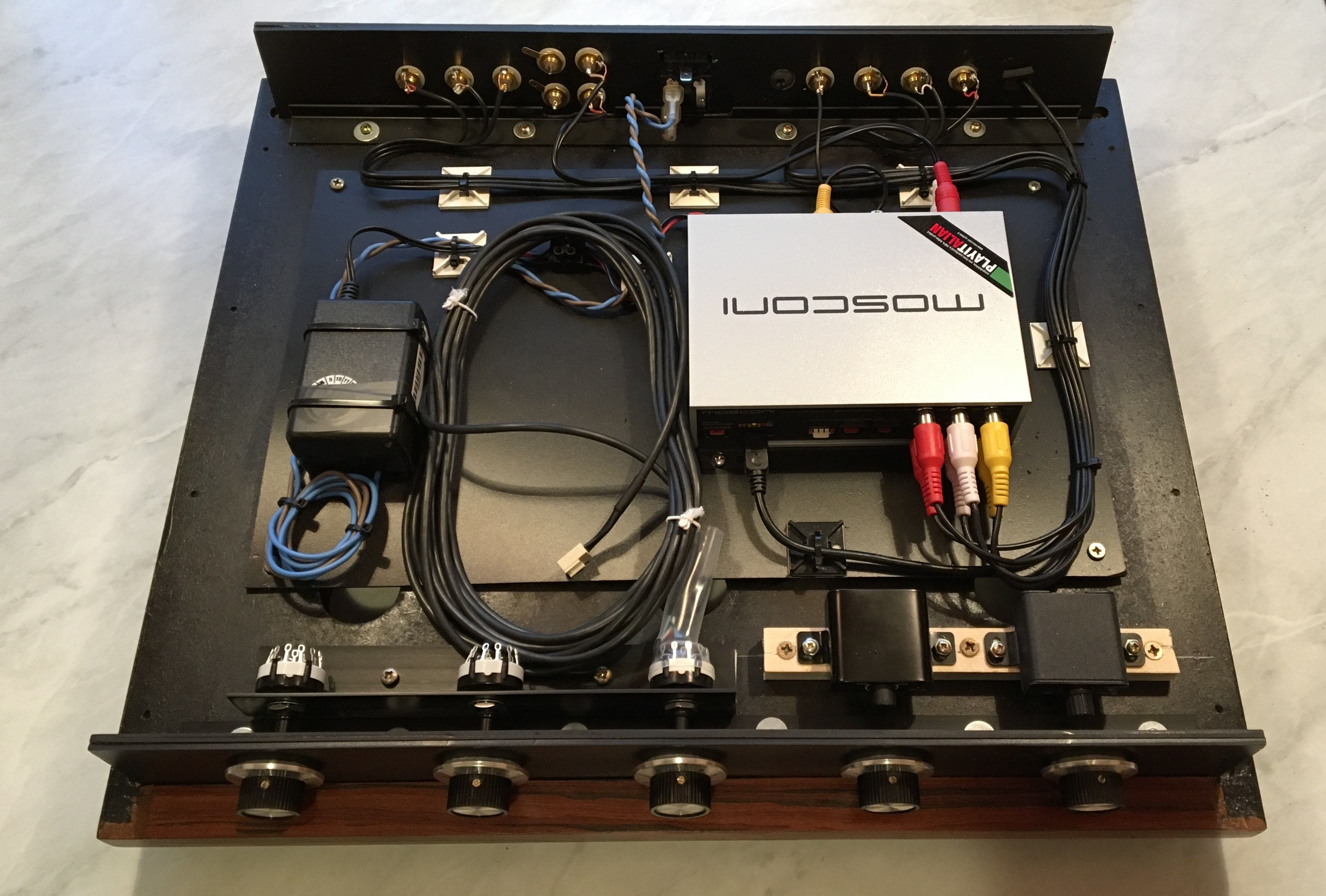

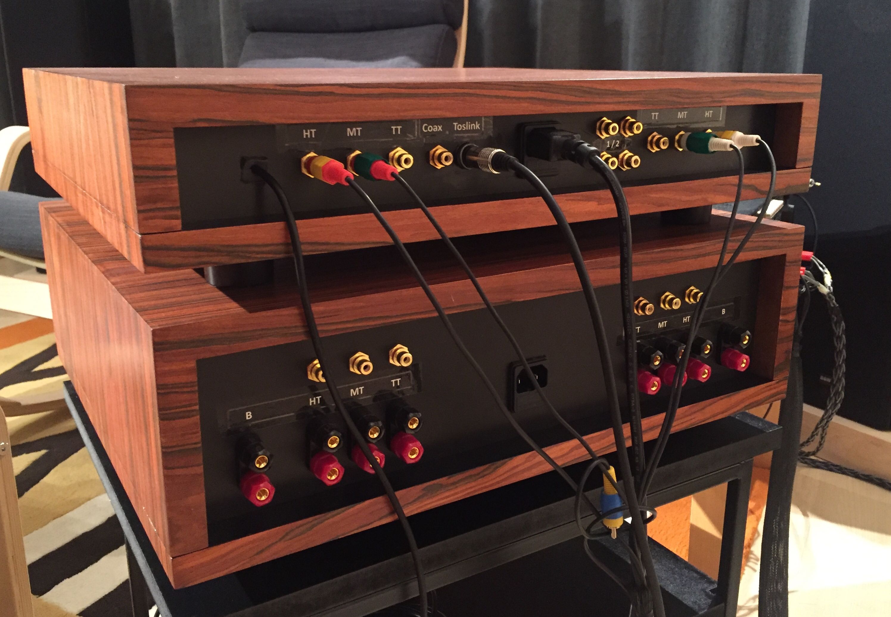

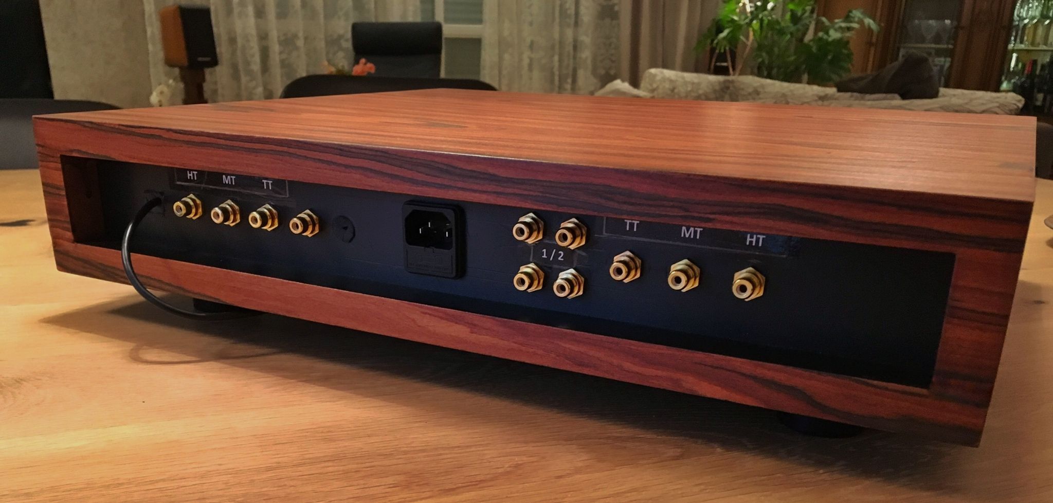

Cos na temat „wszystko w kupie“.
Tutaj pierwszy DSP,  ktory zbudowalem na uzytek domowy.
Z zewnatrz VINTAGE, ale w srodu HIGH-TECH rodem Car-Audio (Mosconi)
Dlaczego taki?
Bo oferowal znakomite funkcje:
- wejscia analogowe i cyfrowe (Coax+Optyczne)
- DSP 6 Kanalow
- Wybor zrodla (analog/digital) -> Twoje podlaczenie do dowolnego zrodla Komp albo Recording
- regulacja glosnosci !!!
- 4 przelanczane setupy
- regulacja poziomu subwoofera
Czyli pewnowartosciawa kombinacja przedwzmacniacza + DAC + DSP.
all-in-one!!!
Takim zestawem mozesz sterowac „w kupie“ 2 aktywne monitory + 4 subwoofery
Ja sterowalem aktywny trojdrozne zestaw glosnikowy
Mozliwosci sa nieograniczone, trzeba tylko chciec
