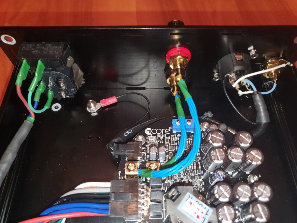

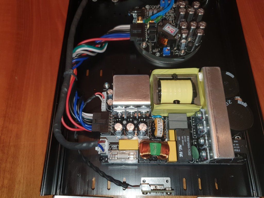

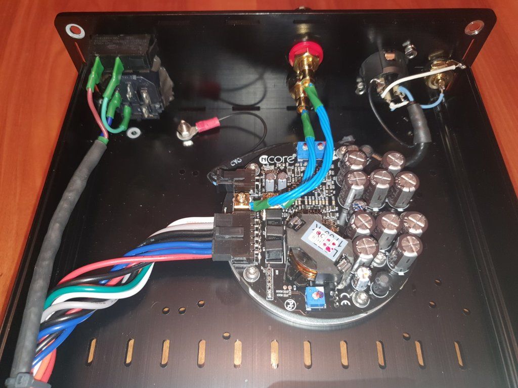

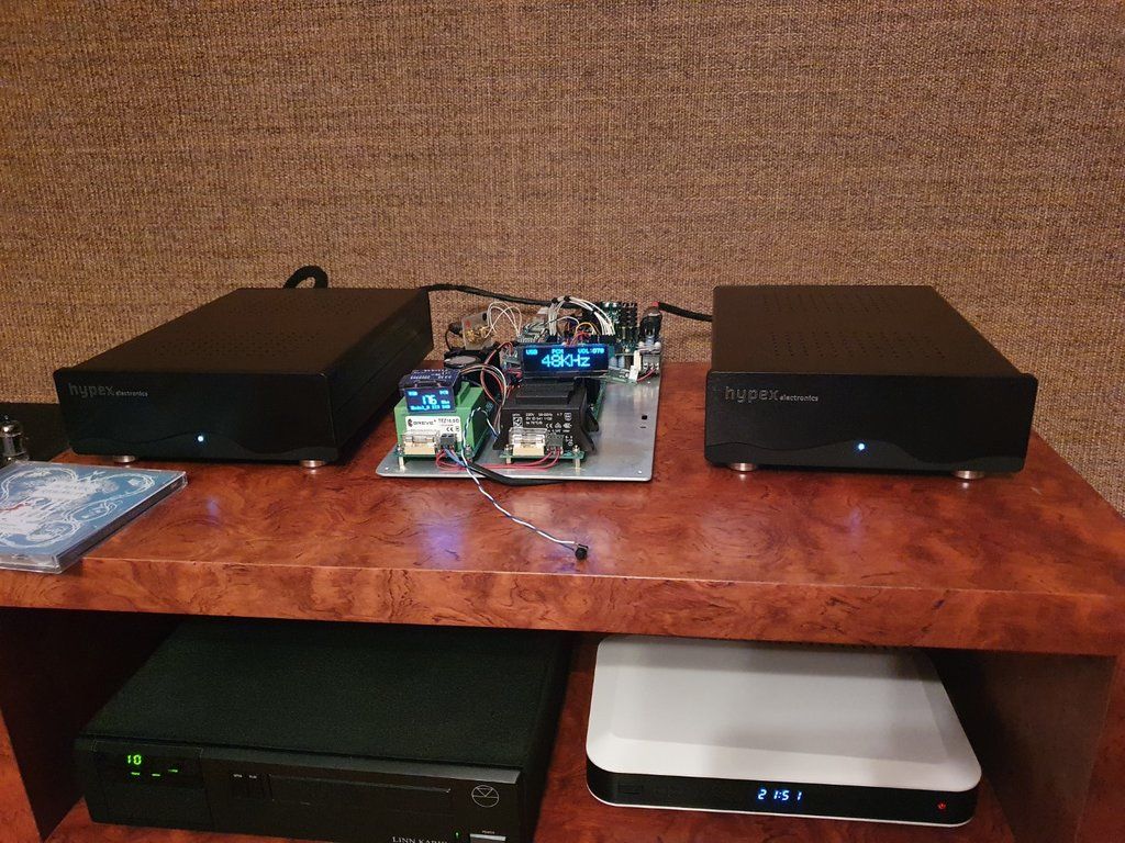

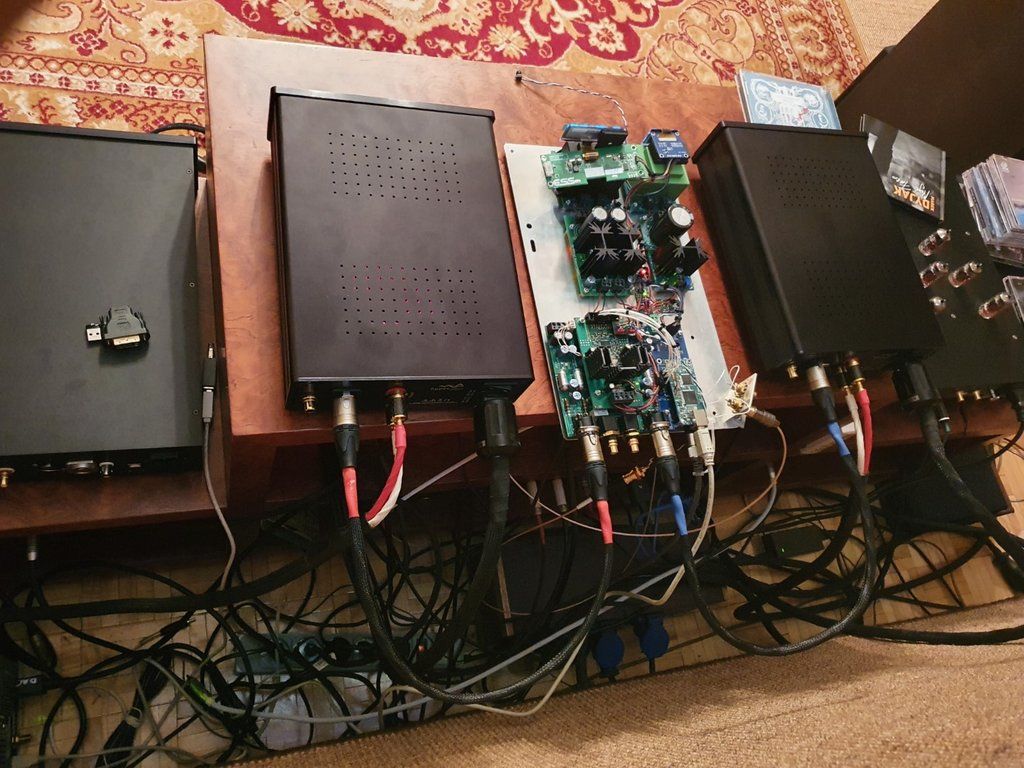

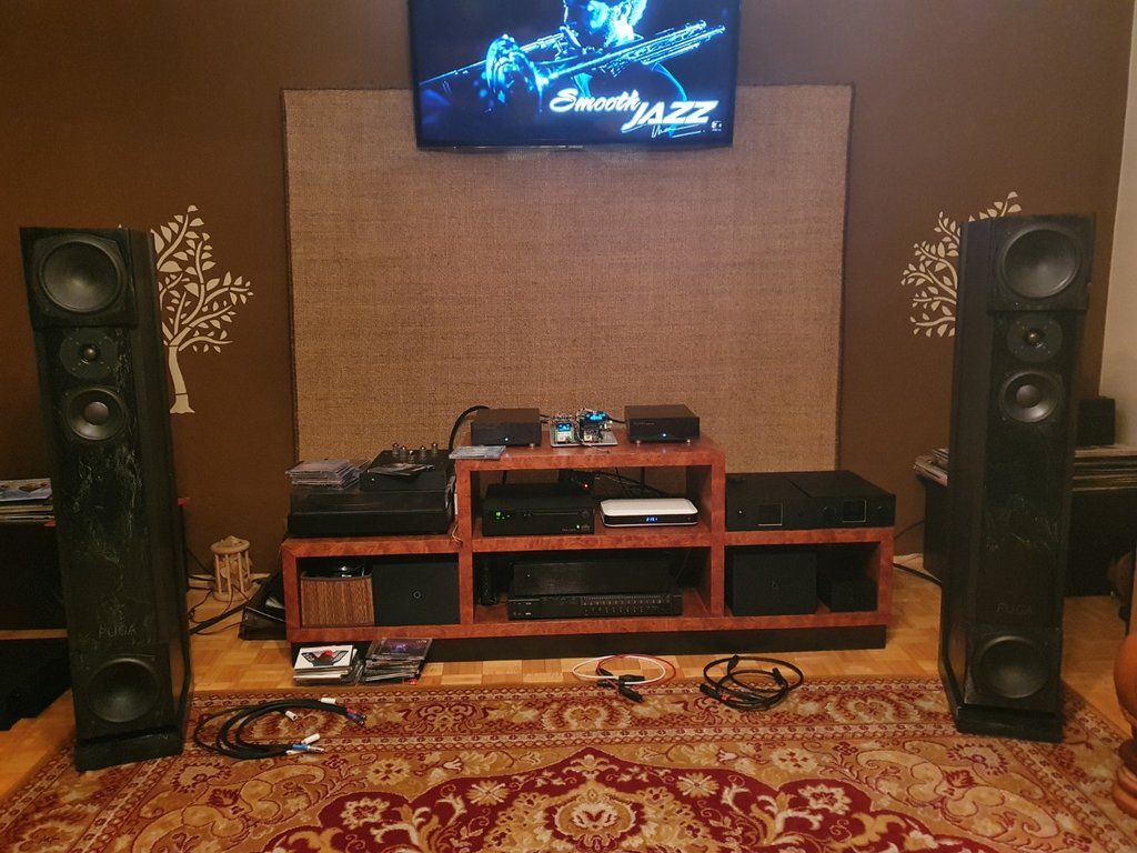

To ja się pochwalę. graja od 2 dni. Grają bardzo dobrze, naturalnie, dźwięki odpowiednio zarysowane w przestrzeni z piękną barwą. No i ta dynamika - jest świetna. Nie mam żadnych zastrzeżeń co do dźwięku - z resztą do niczego ?
NC400 plus dedykowane zasilacze do nich.
https://www.audiostereo.pl/topic/149013-hypex-diy/page/2/#findComment-4802615
Gratuluję skończonym wzmacniaczom.
Też mam taki bałagan przewodów. Na razie schowałem pod dolną półką i nie widać. Ale trzeba coś wymyślić jak pouporządkować.

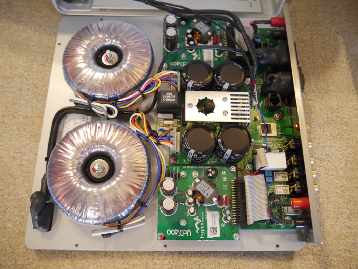

Tu jest fabryczna końcówka mocy, w środku dwa moduły NC400
Niestety, było by zbyt pięknie, to jest na starszych modułach Hypex UcD400.
Czy ty uzywasz glosniki HGP.
To rzadkosc
Dokładnie te same grają w Roksanie Oxygene, choć w nim porządnie zasilone liniowo. Miałem ten wzmacniacz i jest naprawdę bardzo dobry, to co że stare - skoro dobrze zaprojektowane i dobrze brzmiące? ?

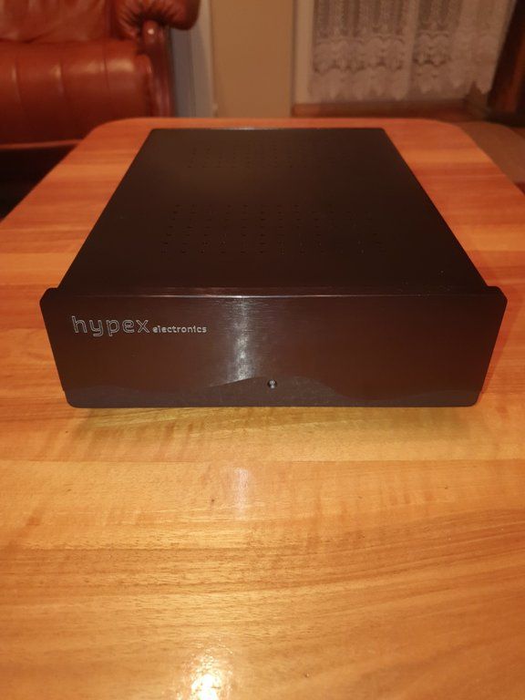

A ja wciąż się zachwycam moim nabytkiem na dwóch
NCore NC250MP, ależ to gra!... A
Zaloguj się, aby zobaczyć treść (możliwe logowanie za pomocą ) grająca równie pięknie choć z odrobinę mniejszą dynamiką. W sumie mógłbym sobie zostawić i ją, bo brzmieniowo niewiele ustępuje temu dual mono, ale skoro już kupiłem taki droższy (i z XLRami) to niech zostanie. Raczej na dłużej (jedno i drugie wymaga raczej dobrego preampu niż "DACa ze ściszaniem" - u mnie pokazało prawdziwą magię dopiero z preampem Naima, sądzę że jakiś dobry Primare też da radę).

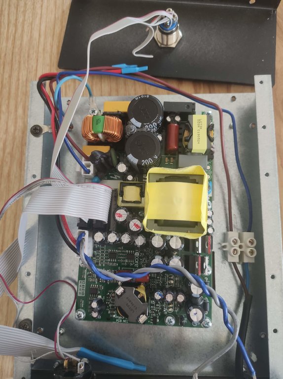

@MacP czy to może Twój wzmacniacz? Szukam informacji o typie i parametrach bezpiecznika. Może informacje o producencie. Zastanawiam się, czy warto go wymieniać na coś innego, tylko tej, żeby było lepsze

tak HGP Fuga 2. rzadkość bo ich mało jest ...
Z moich okolic. Kiedys „za rogiem“ byl wystawiony kompletny program HGP do przesluchania, ale juz od lat ucichlo o nich.
Byly ciekawe

16 godzin temu, hoobi napisał:
@MacP czy to może Twój wzmacniacz? Szukam informacji o typie i parametrach bezpiecznika. Może informacje o producencie. Zastanawiam się, czy warto go wymieniać na coś innego, tylko tej, żeby było lepsze emoji846.png
Już go nie mam, fotka jest z neta.

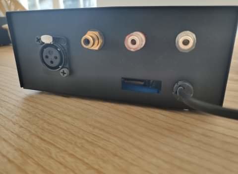

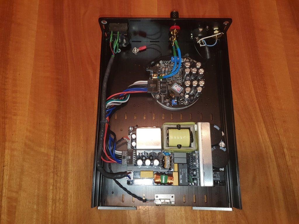

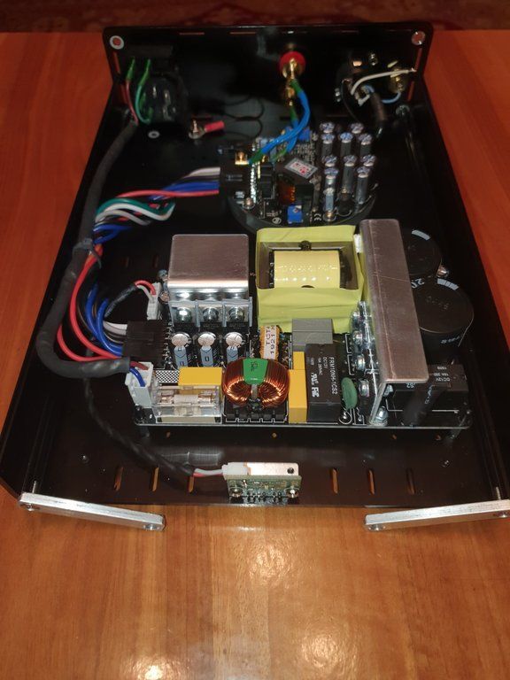

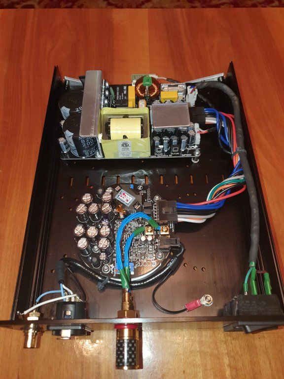

Mam dużą prośbę. Kupiłem zestaw 2 (chyba forumowych) monobloczków na Hypex NC250MP. Potrzebuję bardzo pomocy z podłączeniem wtyków RCA, ponieważ nie zostały podłączone. Mógłby mi ktoś łopatologicznie wskazać co i jak podłączyć?
Lub chciałby ktoś z Was (może jest ktoś z Poznania) - podłączyć gniazdo RCA i może przy okazji od razu zamontować przełącznik XLR-RCA i trigger out do uruchamiania sprzętu (tak jak w końcówkach Audiophonics)?
Oczywiście za twardą walutę lub inne środki wymiany ?
